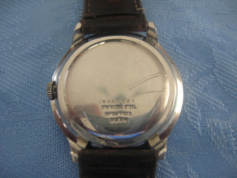

la montre de mon père aurait besoin d'un petit nettoyage et je ne sais comment retirer le verre car le boitier est monobloc
en ce moment je ressort toutes les montres et il y a de belles decouvertes!!
[url=comment oter le verre d'une mido? 00411
comment oter le verre d'une mido? 00510

Je n'ai aucune qualité pour te répondre mais je suppose que le verre peut être extrait au moyen d'une ventouse .
Ceci dit j'ai l'impression que ledit verre est fendu vers 3 heures . Si c'est le cas ce sera une extraction sans remise en place possible ..

Suis peut-être menteur comme un arracheur de dents, mais tu peux essayer d'arracher la tige - deux parties ou arrachable - et ensuite faire voler le verre à l'air comprimé : seringue médicale ou compresseur selon les disponibilités.

l'idéal pour retirer ton verre, c'est ça :
comment oter le verre d'une mido? Hsovwl
puis manip inverse pour lui remettre un plexi tout neuf

Mon horloger pour sa part utilise toujours la méthode évoqué par carlgustav qui consiste à faire "voler" le verre( prévoir la réception) en augmentant la pression interne via le tube de couronne.
Sauf qu'il utilise un souflet si la simple poire n'y arrive pas.

merci pour ces conseils,
ventouse inopérante!
pas de pince spéciale!
pour ce qui est de l'insufflation d'air à l'intérieur, j'ai peur d'abimer le remontoir, je ne sais s'il faut l'arracher ou autre.
il faut que j'aille chez un horloger, pas d'autres solutions!!!

Ne pas tirer sur la couronne!!
Comme il est dit précedemment par GENGen il faut utiliser le matériel présenté pour retirer le verre. Faire attention car ces verres ont unebague à l'intérieur qui a la particularité d'être dans le même ton que le cadran (du moins sur ma mido c'est pourquoi je n'ai pas changé de verre)
quant à enlever la couronne, il y a sur le cadran un petit renfoncement ou on peut passer la pointe d'une brucelle pour chasser un petit crochet qui permet d'enlever la couronne sans forcer dessus. En tout cas c'est comme cela que mon horloger si est pris si bien que la tige de la couronne le cadran et le verre n'ont pas subi de dégats.

Effectivement on tombe parfois, rarement, sur ce système de déblocage de la tirette coté cadran.
Le problème en ce cas est l'extraction du verre , à la pince, qui n'est pas prévue pour des verres bagués.
Opération qui doit s'avérer difficile pour l'outil, et l'opérateur ; quant au verre, doit pas être très joli sur ses flancs, compte tenu de la pression qu'il est alors nécessaire d'exercer.
Merci d'avoir signalé cette particularité des Mido, ce qui peut éviter de détruire un mécanisme en arrachant la tige, selon la tradition des monoblocs.
Cette marque a en effet beaucoup utilisé ce type d'emboitage, pour raison d'étanchéîté ; quelques brevets aussi pour l'étanchéîté de couronne, dont l'un utilise du liége !

Si ton mouvement fonctionne encore, je te déconseille vivement de souffler de l'air par le tube de couronne.
Les huiles et graisses du mouvement risquent de partir et que ton mouvement risque de ne plus fonctionner.
Pour ouvrir cette montre il faut un outil spécial qui pince la glace, mais le plus difficile c'est de la remettre.
Et effectivement il faut "arracher" la couronne pour démonter.

Si il n'est pas trop tard, voici mon avis:
D'après les photos, il s'agit d'un boitier monobloc (pas de fond de boite) dans ce cas, il y a 2 solutions. Soit enlever le verre avec la griffe à verre présentée plus haut ou augmenter la pression dans le boitier avec un "pompe" prévue à cet effet.
Dans les 2 cas, il faudra arracher la couronne. Arracher parraît violant, mais c'est le terme utilissé. Car même le verre enlevé, tu ne sauras pas enlever le mécanisme du boitier sans enlever ta couronne avec la partie de tige qui y est fixée.
Par contre fait attention si ton verre est fendu, le rique est de ne plus savoir le refixer (au moins il sera à remplacer, ça sera plus joli ;-) )
Pour enlever ta couronne, tu la met en position mise à l'heure, et tu glisse délicatement une brucelle entre la boite et la couronne. En exerçant un léger bras de levier, la couronne devrait se déclipser facilement.
