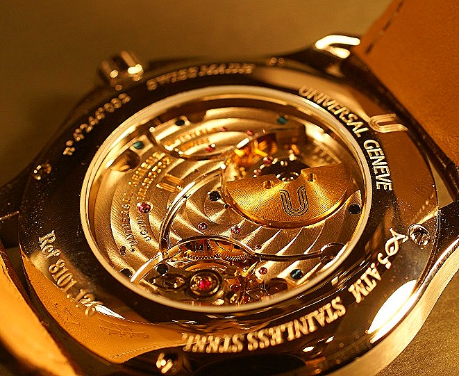

Je possède une Universal Genève microtor UG101 depuis environ 2 ans.
Le micro-rotor et l'efficacité du remontage P1000812
Parmi les différentes montres en ma possession, c'est la seule équipée d'un remontage automatique par micro-rotor et force est de constater que celui-ci n'est pas très performant :
Montre remontée à fond par la couronne (approximativement 40 heures de réserve de marche vérifiée), au bout d'une semaine de port quotidien (environ 10h00 par jour), la réserve de marche n'est plus que d'environ 12 heures.
Certes, travaillant derrière un écran d'ordinateur, je ne fais pas énormément de mouvement du poignet, mais avec mes autres montres équipées de rotors centraux je n'ai aucun problème de perte de réserve de marche.
Mais bon, ce mouvement est tellement beau que je lui pardonne thumleft

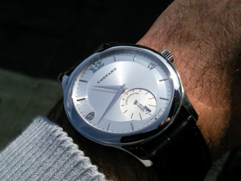

Pour ma part, jamais de problème de réserve de marche avec ma Chopard LUC, même en cas d'activité très sédentaire

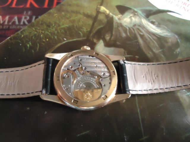

Jamais rien constaté d'anormal pour le calibre 240  de ma Patek 5120J : quand elle sort de la boîte, une dizaine de tour de remontage de la couronne, puis je n'y touche plus, avec une activité relativement bureaucratique sédentaire.
