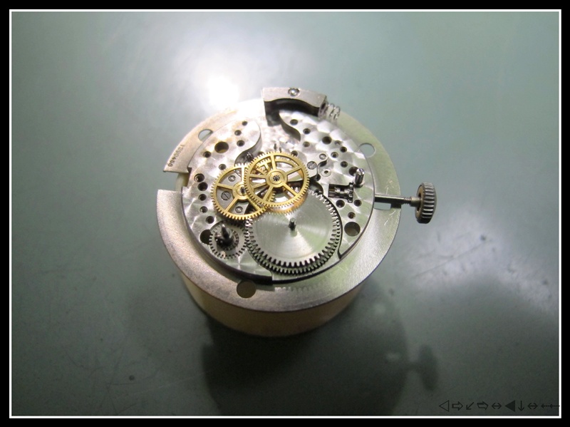

Je vous propose par photos, de voir toute une restauration de ce beau modèle trop peu vu sur les forums...
J'ai fait ce "petit" reportage avec l'aide de mon ami Bernard, de Nicolas l'horloger top et de toute l'équipe de Heurequal 33 ( http://www.heurequal33.fr/reparation-montres.aspx ), petit coup de pub mais vu le travail qu'ils m'ont laissé effectuer chez eux ça le mérite..
Voila place au photos et commentaires.. vous me pardonnerez si tous les termes ne sont pas parfaits, je fais ça de mémoire.

Mouvement JLC 481
Sans carrure..

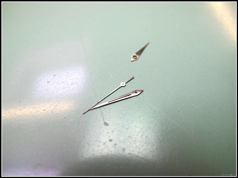

Aiguilles Dauphines

Face avant, réserve de marche, incabloc, etc...
Premiers éléménts démontés
Automatisme
Démontage pont de rouage
Masse oscillante en demie cercle
Retrait du balancier
Rouage
Pont de Barillet
Barillet
Roue d'armage
Pièces ...

Évidage des aiguilles, relumage (sans brillance) etc..
Cadran fixé
Pose des aiguilles
