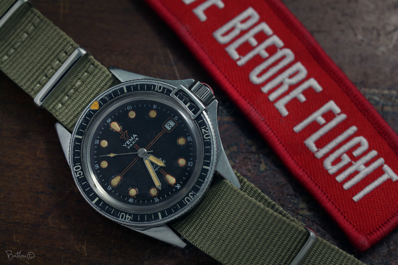

Hello, cela fait longtemps que je ne vous ai pas embêté avec une restauration de superman !!!!!! Mr. Green
Voici une belle superman "croix rouge" qui a ...disons....un peu vecu   Shocked
Et la mention Superman n'est pas indiqué sur le cadran , par contre il y a Paris !!!! Ah Paris , le moulin rouge, la tour Eiffel etc.... c'est surement plus vendeur à l’étranger que Besançon ou Morteau clown
Yema - Yema superman croix rouge restauration en photos  110
Elle ne fonctionne pas très bien en plus ..... Evil or Very Mad
Yema - Yema superman croix rouge restauration en photos  2_510
On commence le démontage, il va y avoir un peu de relumage sur les aiguilles mais aussi sur le cadran.
On a l'habitude de voir ce modèle avec les aiguilles habituelles de la superman mais je pense qu'elle a aussi existé avec ces aiguilles droites car j'en ai déjà croisé 2 ou 3 identiques et souvent avec une patine cohérente et les dernières 530016 avaient les mêmes aiguilles ( sauf celle des secondes qui est spécifique à ce modèle)
Yema - Yema superman croix rouge restauration en photos  211
Et il y a un peu de corrosion sous la lunette, qui ne tournait pas ....
Yema - Yema superman croix rouge restauration en photos  311
Yema - Yema superman croix rouge restauration en photos  411
Le démontage du mouvement avec une petite surprise puisque c'est noté Fe 5601 sur le mouvement  Incompréhensible souvent c'est plutôt un fe5611 sur les  superman 530016 mais ceci dit j'ai déjà vu ça dernièrement sur une 530016 avec aiguilles droites aussi donc pourquoi pas  Mr. Green
Yema - Yema superman croix rouge restauration en photos  511
il y a un peu de rouille aussi sous le cadran  Evil or Very Mad
Yema - Yema superman croix rouge restauration en photos  611
Yema - Yema superman croix rouge restauration en photos  711
Je vous passe les étapes du lavage des pièces pour passer directement au mouvement remonté, avec le petit outil qui va bien pour remettre le ressort d'antichoc  car sans c'est un peu chiant  Wink
Yema - Yema superman croix rouge restauration en photos  811
et ensuite le relumage des aiguilles et des index , ce fut un peu chaud pour obtenir la même teinte mais bon avec du café du thé de la moutarde et du sel on y arrive  clown
Yema - Yema superman croix rouge restauration en photos  911
J'aime bien les avant après  Mr. Green
Yema - Yema superman croix rouge restauration en photos  10_510
La boite où j'ai enlevé ce que j'ai pu comme corrosion, je n'ai pas envie de la polir elle est très épaisse et va bien avec l’état generale de la montre.
Yema - Yema superman croix rouge restauration en photos  1011
Et un petit passage au chronocomparateur pour voir que la révision lui a fait du bien
Yema - Yema superman croix rouge restauration en photos  11_510
Le fond qui est identique aux autres 530016
Yema - Yema superman croix rouge restauration en photos  1111
on remonte la partie auto , un peu de silicone sur le joint et on referme !!
Yema - Yema superman croix rouge restauration en photos  1211
Et voila !!!!!!champagne !!!!non ?  bon au moins mousseux alors  Bulles  Mr. Green
Yema - Yema superman croix rouge restauration en photos  1312
On fini par un petit nato qui va bien et c'est fini !!!
Yema - Yema superman croix rouge restauration en photos  1411
Promis la prochaine ne sera pas une superman, j'ai une belle FL deep blue et une Benrus ultra deep en révision Wink
Bonne journée à tous  Wink
