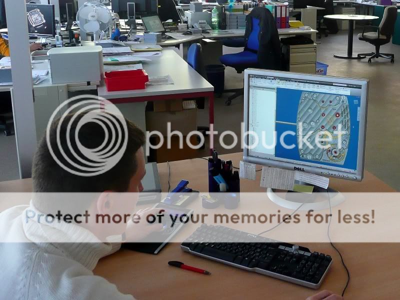

Quelques photos de "Tokage" lors de son passage à la Manufacture :

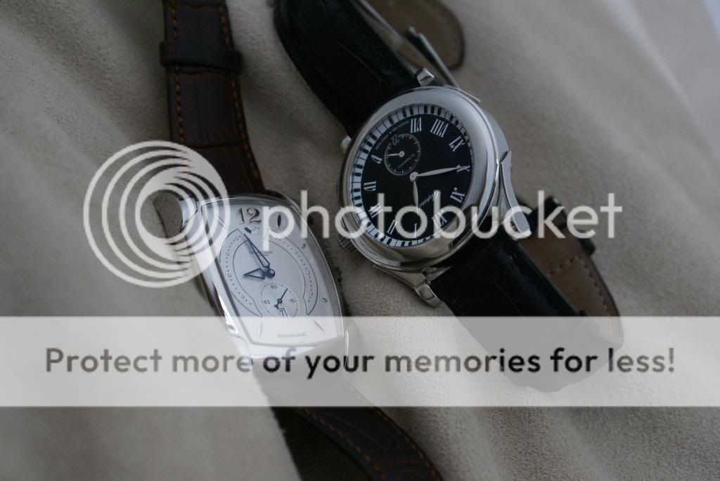

Ma montre a été fabriquée en 2003 mais il semble qu'elle n'ait été vendue à son premier propriétaire que bien plus tard. Elle a été peu portée, son état d'acquisition était donc proche du neuf.
Kalpa, Forma ... que de complications dans la terminologie ! Parmigiani a tendance a appelé régulièrement ses modèles Kalpa aujourd'hui... , terme qui définit plus généralement le symbole cosmique du temps.
Ce modèle de boitier,initialement, portait le nom de Forma.
La nomination Hebdomadaire est liée à la réserve de marche 8 jours. Elle est inspirée de l’esprit des pendules qu’il fallait remonter chaque semaine.
XL pour sa taille grand format, les premiers modèles étaient plus petits et donc plus portables sur des petits poignets.

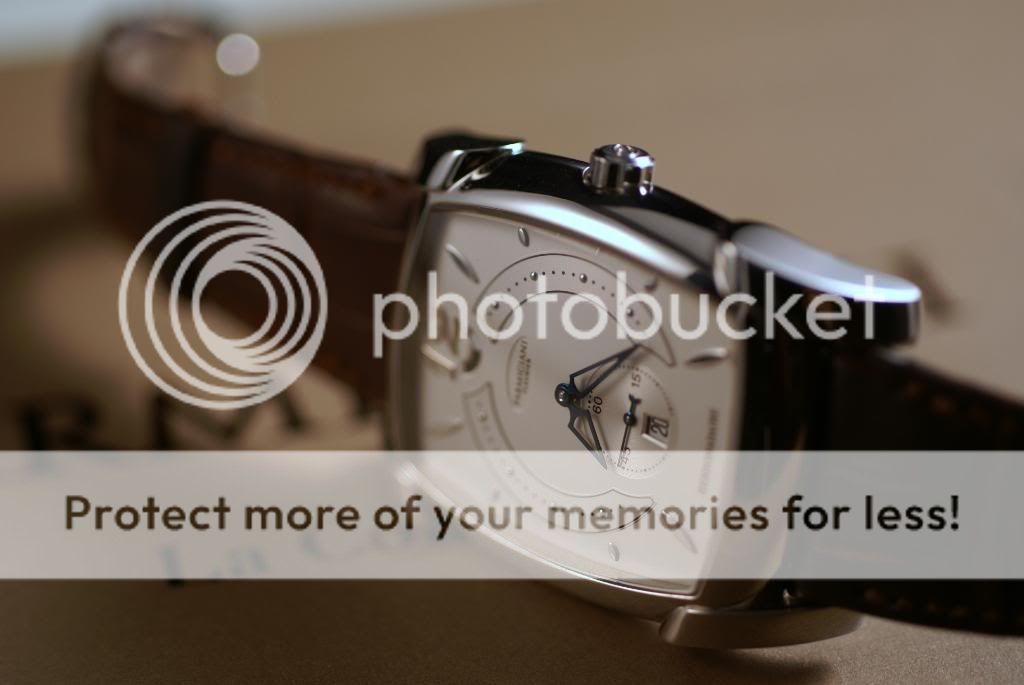

Le boitier :

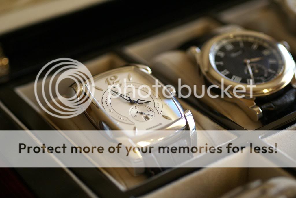

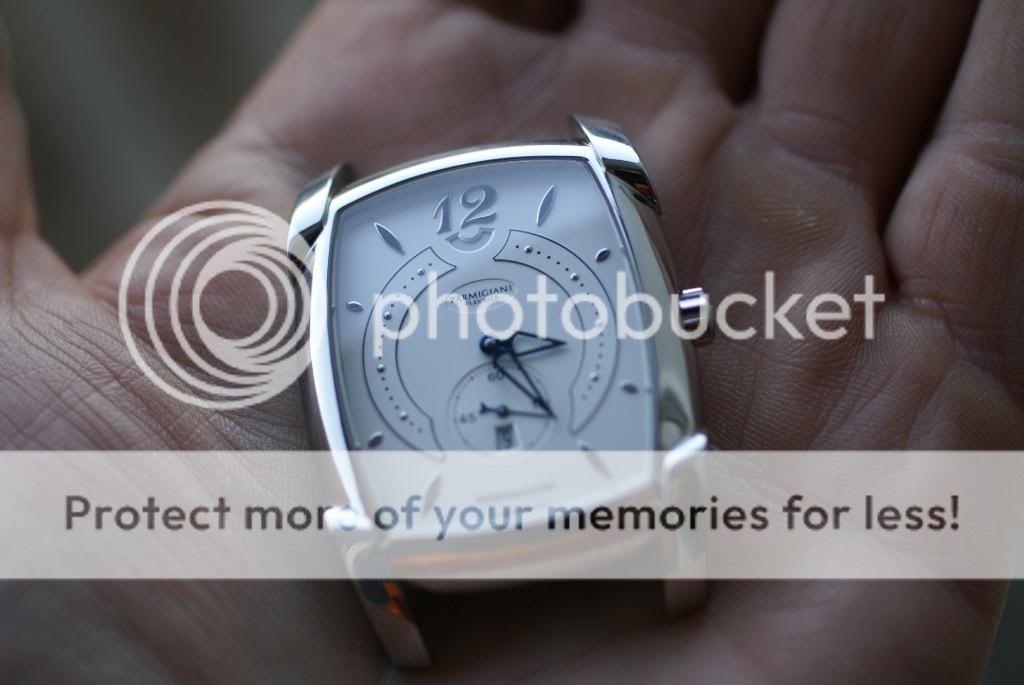

Le boitier, de forme tonneau est comme toujours très original chez Parmigiani.
L'une des particularités fortes de la marque est la forme des cornes, très présentes.
  • Taille : 53.0 x 37.2 mm.
  • Epaisseur: 11.2 mm.
  • Boitier en acier poli.
  • Water-resistance: 30 m.
Le boitier demande un long travail de polissage en raison des complications de son découpage.

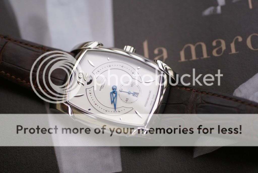

Ma Parmigiani Forma Hebdomadaire XL DSC07286

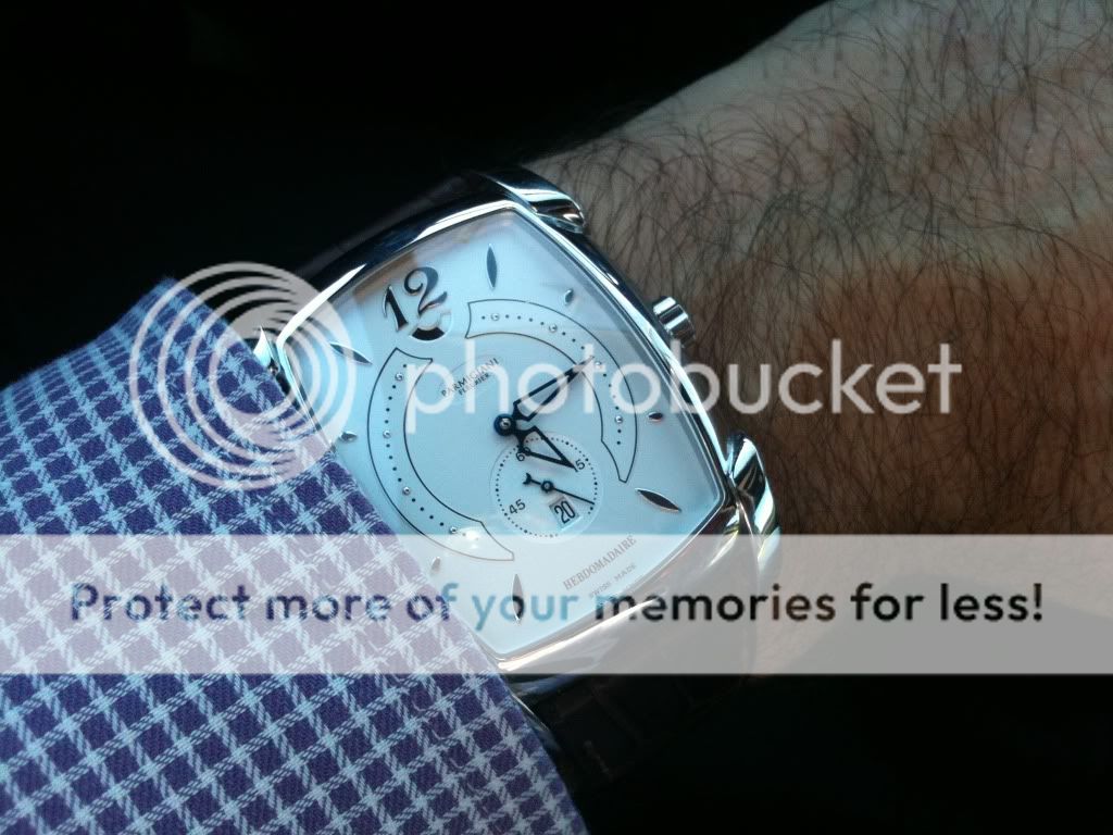

La montre est clairement imposante par sa taille. Mais son confort est exceptionnel au porté. Les cornes viennent clairement se positionner idéalement.
Elle est cependant très visible aux yeux curieux mais elle passe plutôt bien sous un costume.
Elle est en acier, ce qui est finalement assez rare sur des montres habillées de haute-horlogerie. Cependant, elle fut en son temps la montre la plus chère dans ce matériau...

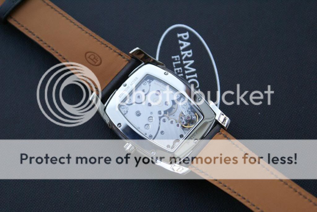

Le verre saphir est traité "anti-reflection"
Le fond est fixé grâce à 6 petites vis, il propose aussi un verre saphir avec vue panoramique sur le formidable calibre.
Le numéro de série est gravé sur le bord acier du fond. Le métal est aussi rappelé... ce texte aurait pu être évité mais la belle revendique sa matière.

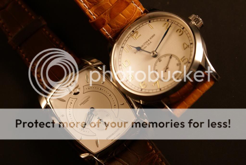

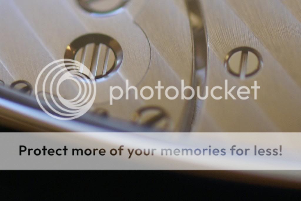

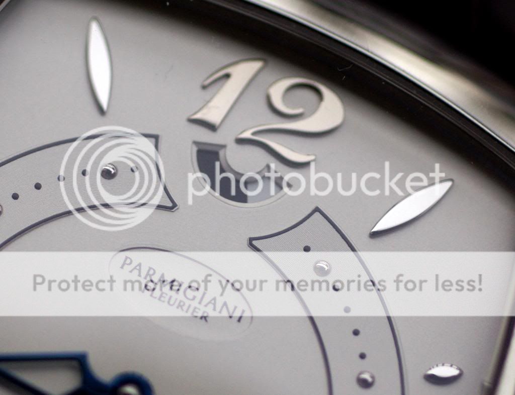

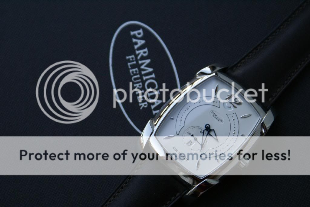

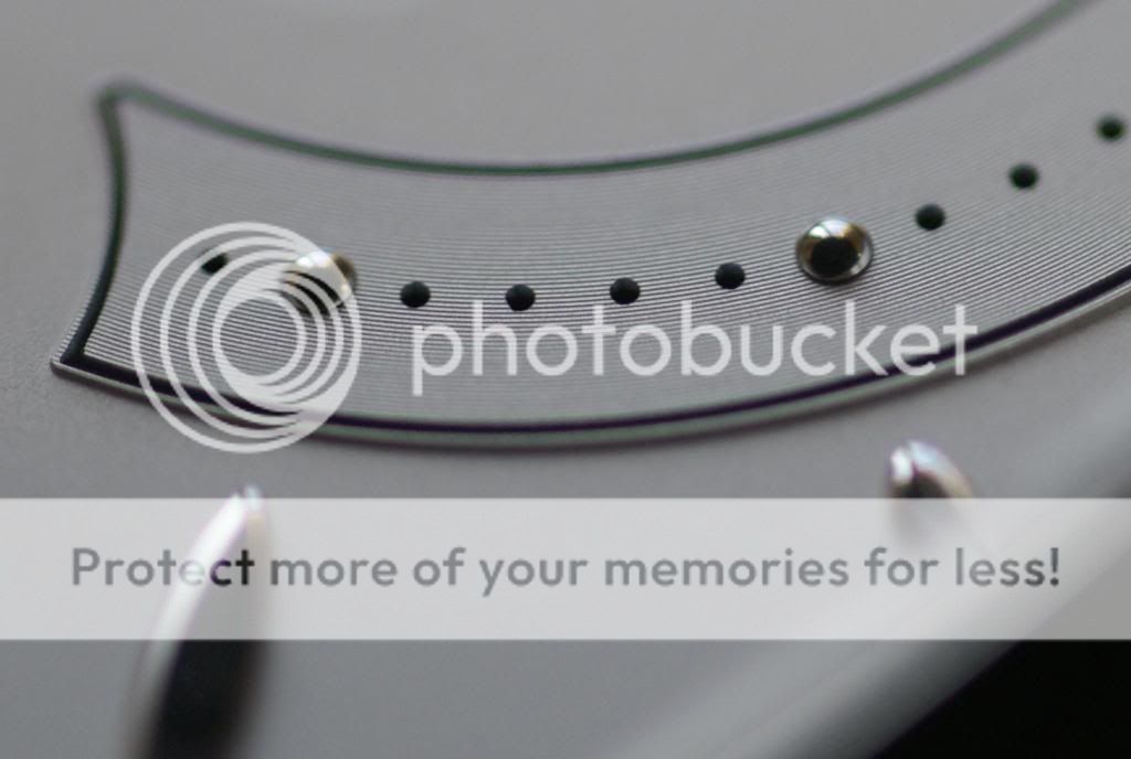

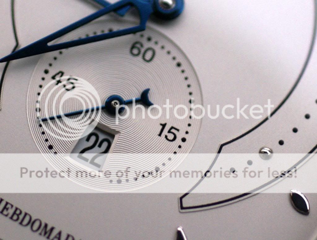

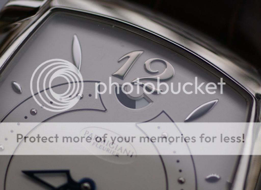

Le cadran :
Le cadran est blanc, il est très lumineux et impressionnant avec les reflets du soleil.
Il propose des index appliqués et un chemin de fer micro-billé, assez original en terme de proposition esthétique. Très classe à voir !
Le compteur de la petite seconde est superbement décoré.
Les découpages biseautés de la date et de la réserve de marche sont magiques à observer à la loupe. Découpage parfait !

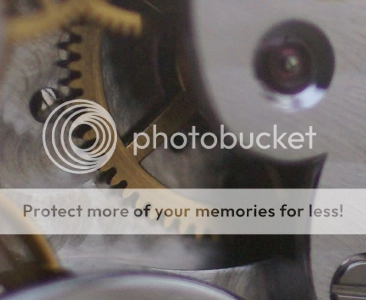

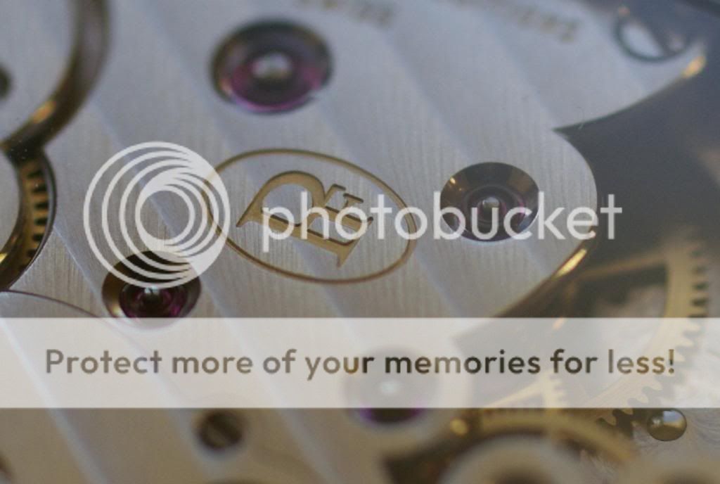

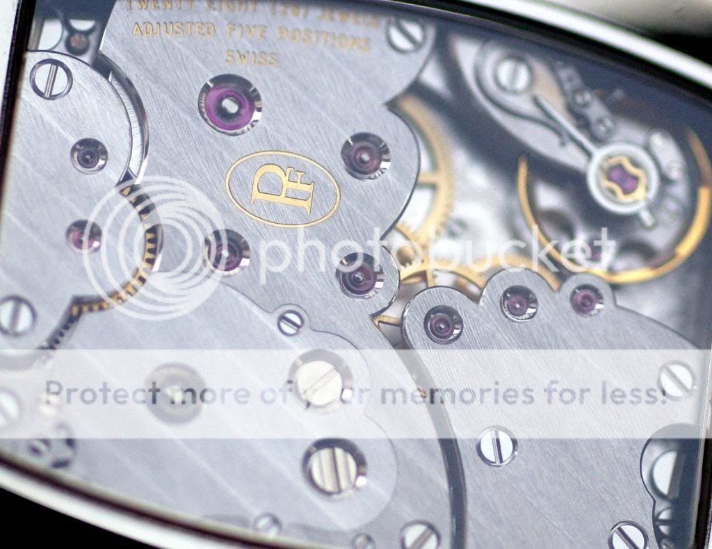

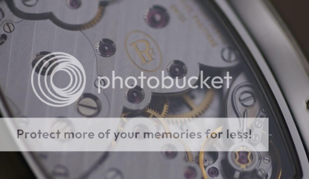

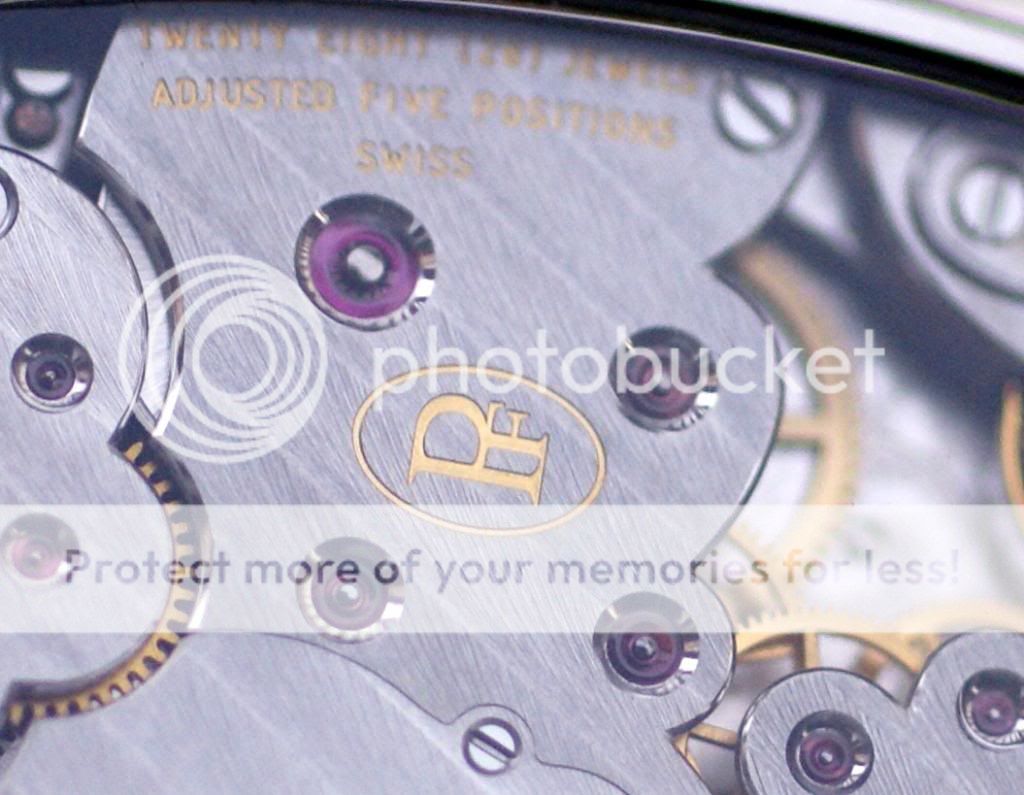

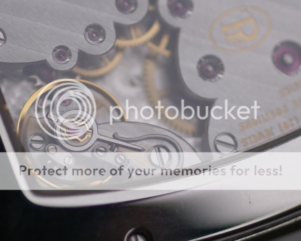

Le calibre :
Ma Parmigiani Forma Hebdomadaire XL DSC06489

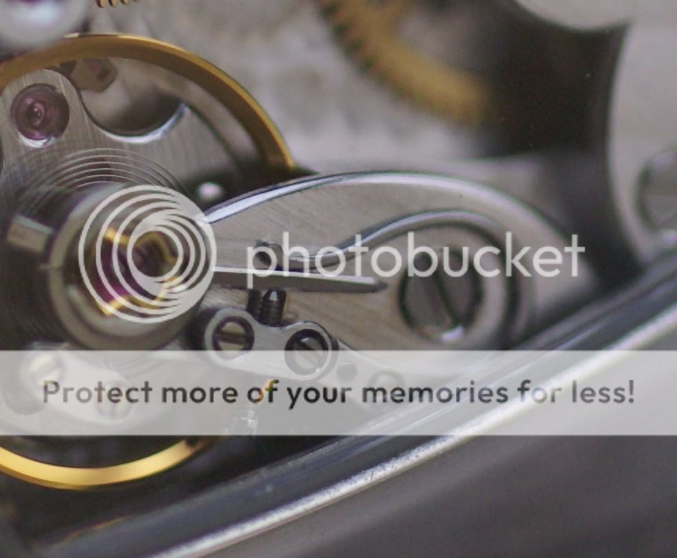

Le mouvement est évidemment le point fort de la montre.
C'est mon premier calibre de forme. C'est clairement un vrai bonheur de disposer d'une mouvement cohérent avec la forme de la boite.
Ce calibre de forme a été conçu évidemment dans les ateliers de Vaucher Manufacture Fleurier. Il est le premier mouvement longue durée de marche réalisé par une manufacture Suisse.
Disponible dans des quantités de 20 à 500 pièces par année, il offre une finition et décoration haute horlogerie.
Le premier modèle Parmigiani embarquant ce calibre fut la divine Ionica.
Ma Parmigiani Forma Hebdomadaire XL Produit6000
  • Mouvement référencé PF110.01 (VMF 6000 chez Vaucher)
  • Calibre manuel avec une réserve de marche de 8 jours.
  • Calibre 13 x 10 1/2 lignes - 29.3 x 23.6 mm.
  • Frequence de 3 Hz - 21,600 Vib/h.
  • 28 jewels.
  • Double barillets.
  • Réglage avec col de cygne.
  • Cage en maillechort décorée et rhodiée.
  • Angles et découvertes polies main.
  • Rouages anglés et moulurés.
  • Pivots roulés et bouts feutrés.
  • Ponts anglés et polis.
  • Décoration Côtes de Genève, rhodié, flancs étirés.
  • Pièces en acier anglées polies, dessus étiré.

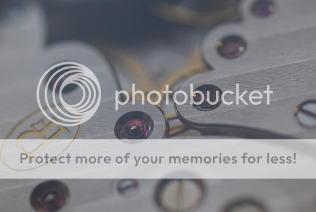

Ses angles rentrants, les découpages des ponts, ses décorations sont féériques et inspirent la poésie. De vrais nuages dans le ciel ...
Les 215 heures de réserve de marche grâce à l'utilisation d'un double barrillet permettent d'être tranquille une bonne semaine lors d'un repos prolongé dans son écrin.
Un mouvement à la suisse, j'ai envie de dire... Pas de chatons dorés, pas de vis bleuies mais un travail sérieux et une vraie qualité de finition main.
Un petit peu de littérature dorée ... toutefois !
Quelques macros :

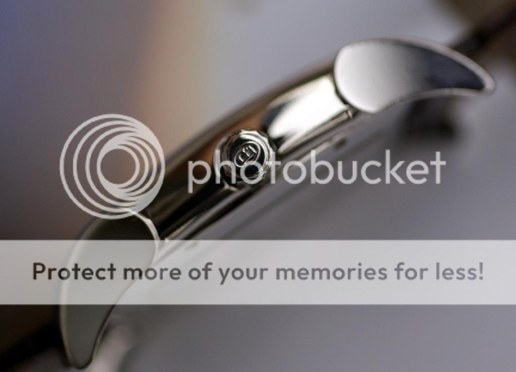

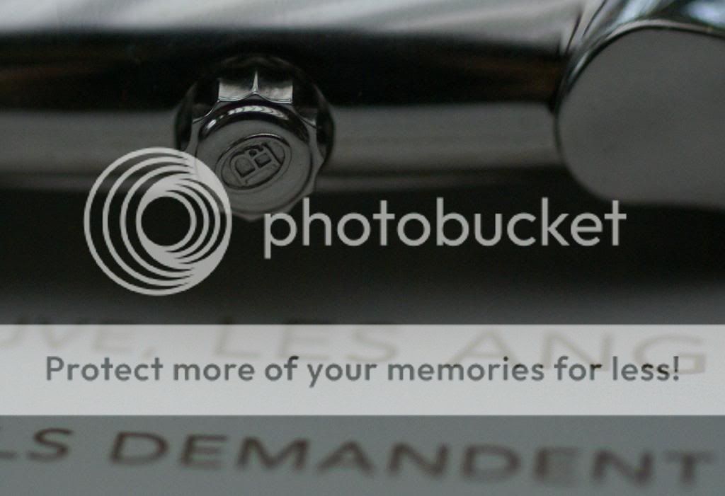

La couronne :
Son diamètre est de 7 mm.
Elle est signée.
Elle est facile de manipulation. La première position permet le remontage (fort long pour les 8 jours !), la seconde position règle la date et la troisième gère la mise à l'heure.

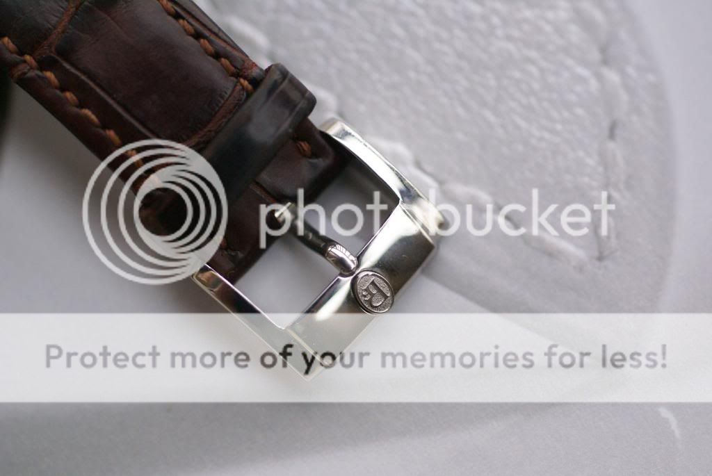

L'entrecorne est de 23mm.
La boucle est ardillon (16mm) et signée.

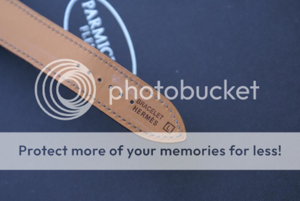

Je lui ai offert un bracelet Parmigiani manufacturé par Hermès en veau Calf Ebony noir. Merci à EmmanuelH pour son assistance.
Un bracelet tout simplement exceptionnel. Un prix élévé mais une grande qualité de finition !
Le partenariat entre Parmigiani et Hermès pour la confection des bracelets datent de quelques années. Les bracelets sont coupés, travaillés puis cousus "piqué sellier" suivant les mêmes méthodes traditionnelles qui fondent le prestige de la maison Hermès.

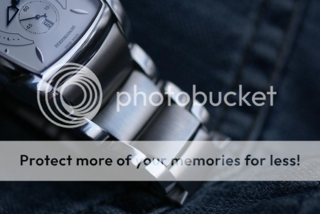

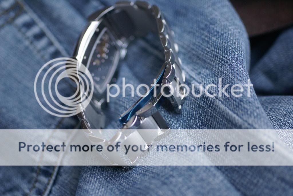

J'ai aussi un bracelet acier de la marque, il est d'excellente facture. Il donne à la montre un esprit beaucoup plus sportif.
La boucle déployante est signée, les maillons sont semi-brossés et semi-polis. Le bracelet est très confortable au poignet mais allourdi considérablement l'ensemble. La montre ne peut pas être oubliée au poignet du porteur...
Il est fixé au boitier grâce à 4 petites vis qui se positionnent dans les trous des pompes. Le montage/démontage reste ultra-simple à effectuer avec un tournevis adapté.
