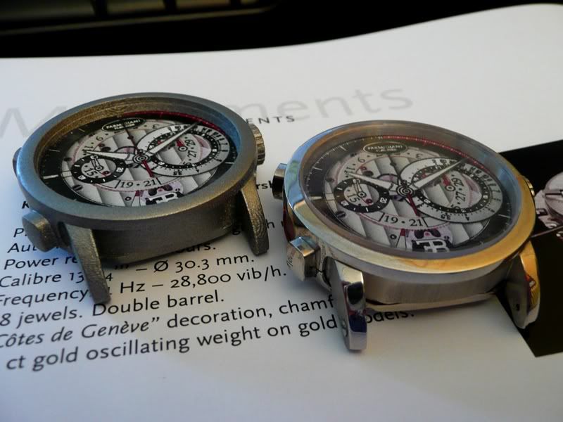

Pour comparer le rendu de ces deux prototypes, le modèle final est celui-ci :
Visite de manufacture chez Parmigiani à Fleurier (1) - Parmigiani & Vaucher Parmigiani250

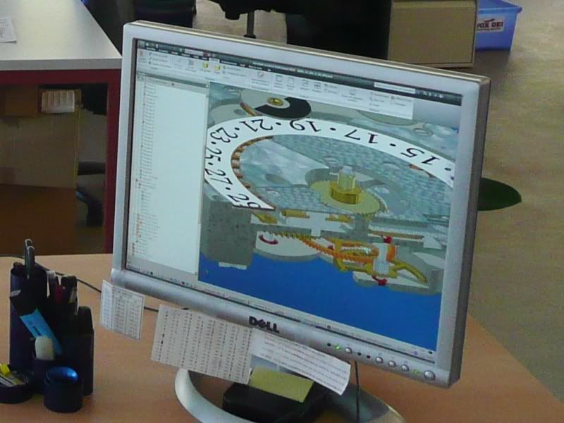

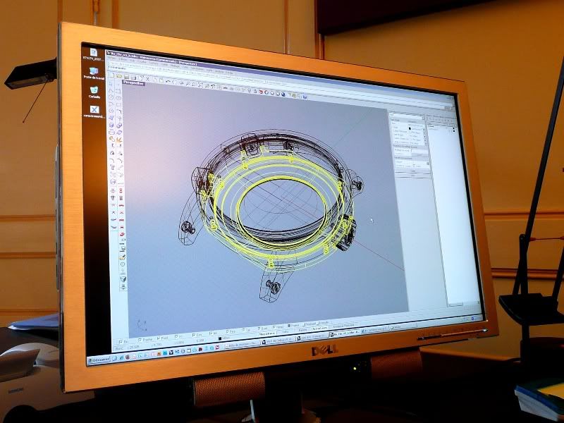

Le bureau technique de Vaucher Manufacture s’occupe du développement des nouveaux mouvements. Sa mission première est de concevoir un calibre qui fonctionne de manière fiable, puisse être produit et soit esthétique. Malgré ce dernier critère, il n’y a pas de designer dans le bureau technique : l’aspect cosmétique du mouvement est du seul ressort du client.
Visite de manufacture chez Parmigiani à Fleurier (1) - Parmigiani & Vaucher Parmigiani105
La première chose à faire est d’essayer de comprendre ce que ce dernier veut. Pour cela, on se base sur un cahier des charges qui sera plus ou moins précis selon les cas. Comme pour le travail de développement du mouvement se fait selon une logique de projet. L’idée est encore et toujours d’impliquer toutes les acteurs afin de gagner un temps précieux par la suite en évitant d’éventuelles impasses. La création d’un mouvement implique entre 5 et 25 personnes au gré des étapes et prend plus ou moins 1 an.
Le travail débute par la pose du ou des barillets et du balancier. C’est ce qui prend le plus de temps. Le reste du mouvement n’est pas facile pour autant : au centre, il faut pouvoir maîtriser la hauteur due à la superposition des différents éléments.
Visite de manufacture chez Parmigiani à Fleurier (1) - Parmigiani & Vaucher Parmigiani106

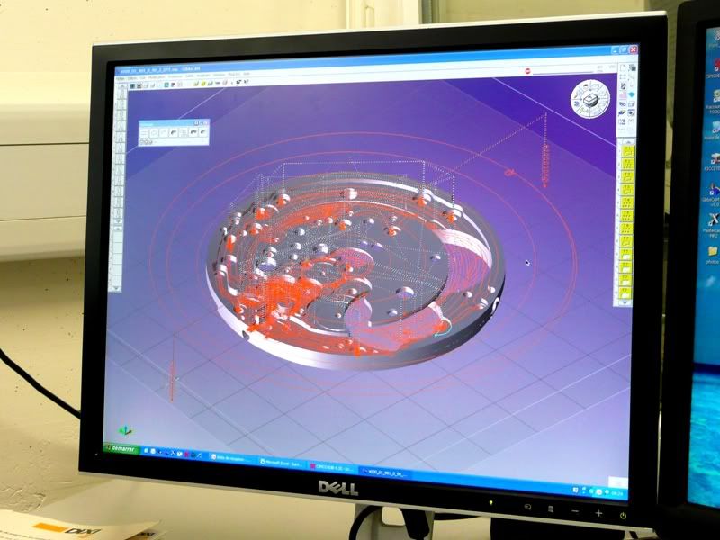

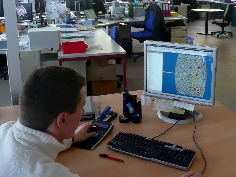

La 3D est indispensable : les programmes permettent aujourd’hui donner des vues en surface et en coupe, de calculer le travail de deux pièces ensemble (pas encore de l’entièreté d’un mouvement, la puissance de calcul disponible n’y suffirait pas), ou la résistance des différents composants en fonction des matériaux utilisés. Le but final est de livrer un plan avec toutes les cotes, tolérances incluses afin de pouvoir industrialiser le mouvement.

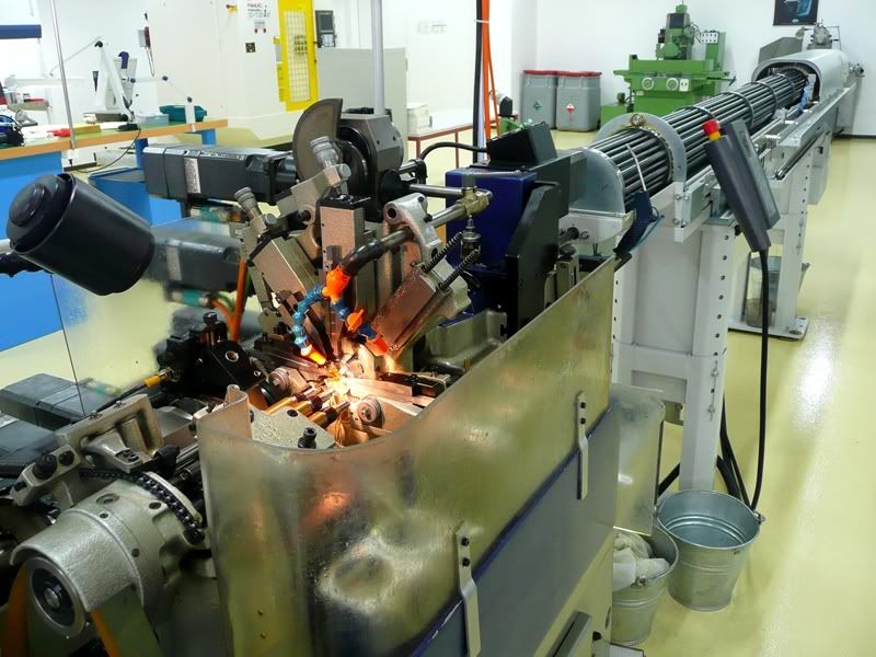

Décolletage
Le décolletage est la production de pièces cylindriques (axe, pivot, roue, engrenage, vis, balancier, etc.) à partir de barres métalliques. Ici une décolleteuse Elwin avec des commandes numériques.
Visite de manufacture chez Parmigiani à Fleurier (1) - Parmigiani & Vaucher Parmigiani107
La machine est capable de travailler 24h sur 24 avec une précision de 2 microns – l’immense barillet en arrière-plan se chargeant de l’alimenter en barres de 2 mm de diamètre sur 3m de long. En prototypie, le temps de préparation de la machine (6 heures) est souvent plus long que son temps de production (2 heures) puisque elle fonctionne par famille de pièce et que la production ne se fait pas en grande quantité.

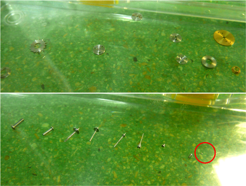

En parlant des pièces, voici un aperçu de ce qu’une décolleteuse peut faire :
Visite de manufacture chez Parmigiani à Fleurier (1) - Parmigiani & Vaucher Parmigiani108
La dernière pièce à droite sur la photo du bas est une goupille dont le diamètre est de 0,3 mm +/- 2 microns – mesure à l’appui :

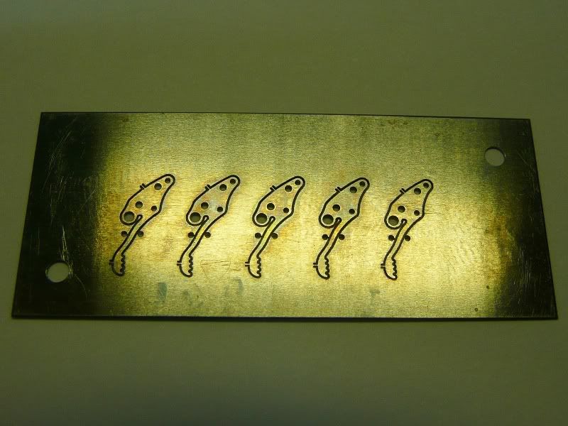

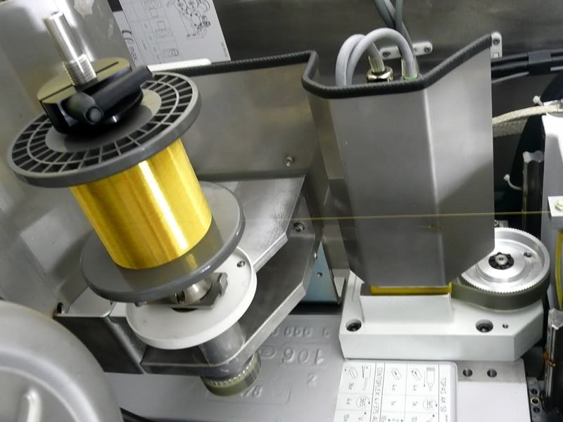

Electroérosion à fil
L’électoérosion à fil permet de découper des pièces dans des plaquettes de métal. Le fil est passé à travers la plaque (voir les trous d’enfilage sur la photo ci-dessous) et un courant électrique va passer au travers.
Visite de manufacture chez Parmigiani à Fleurier (1) - Parmigiani & Vaucher Parmigiani110
Au contact de la pièce à découper, il se produira une étincelle qui « grignotera » la matière. Si nécessaire, plusieurs passages seront effectués pour avoir la meilleure découpe possible. La précision du travail est ici aussi de +/- 2 microns.
Le fil, avant :
Visite de manufacture chez Parmigiani à Fleurier (1) - Parmigiani & Vaucher Parmigiani111
Et après :
Visite de manufacture chez Parmigiani à Fleurier (1) - Parmigiani & Vaucher Parmigiani112

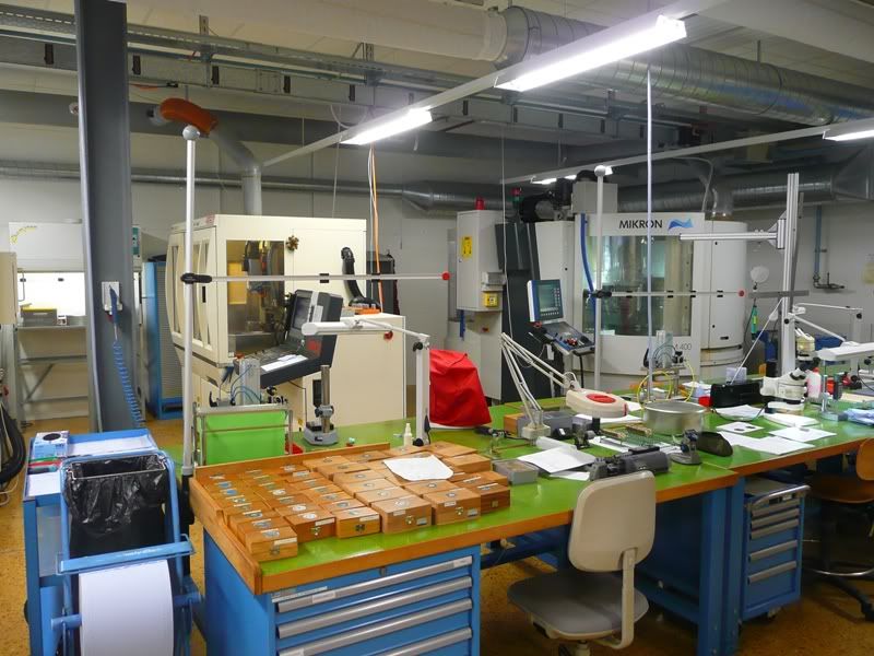

Production courante
Quand on parle de la production courante, les capacités de l’atelier de prototypie ne suffiraient évidemment pas à alimenter Vaucher. C’est pourquoi tous les composants primaires que nous avons vu dans cette section sont produits chez Atokalpa.

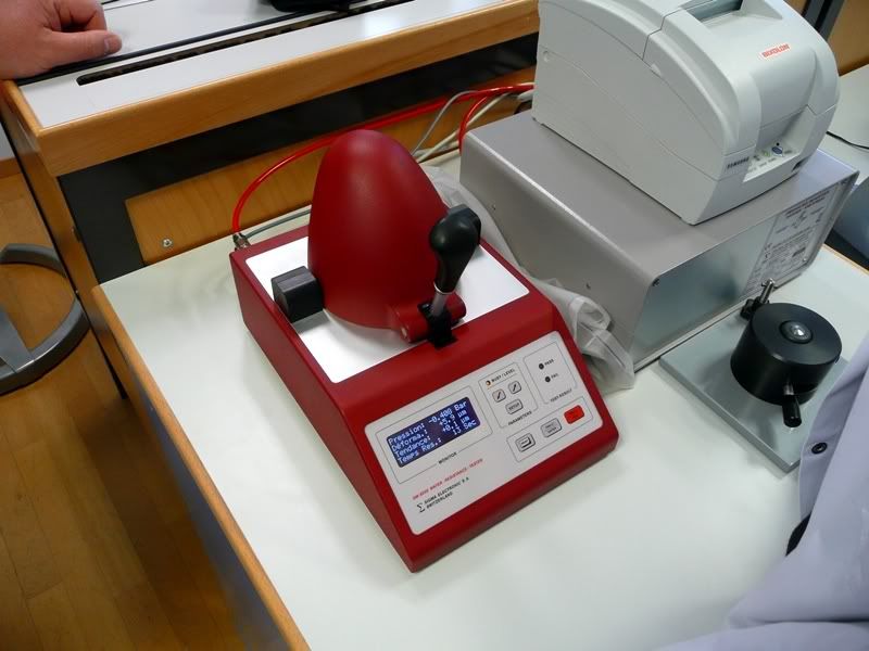

Ce département joue un rôle clef dans le développement des mouvements puisque son but est d’éviter tout retour au SAV ayant pour cause le fonctionnement même du calibre. On y retrouve des inégnieurs, des chimistes, des physiciens, et des horlogers aussi, qui vont travailler dans différentes directions :
  • Ils font de la recherche appliquée pour comprendre les nouvelles techonologies et le rôle qu’elles pourraient jouer dans l’horlogerie en général, et chez Vaucher en particulier.
  • Lors du développement de nouveaux mouvements, ils participent au projet pour vérifier le caractère réaliste, et réalisable, des nouvelles idées, des nouveaux concepts.

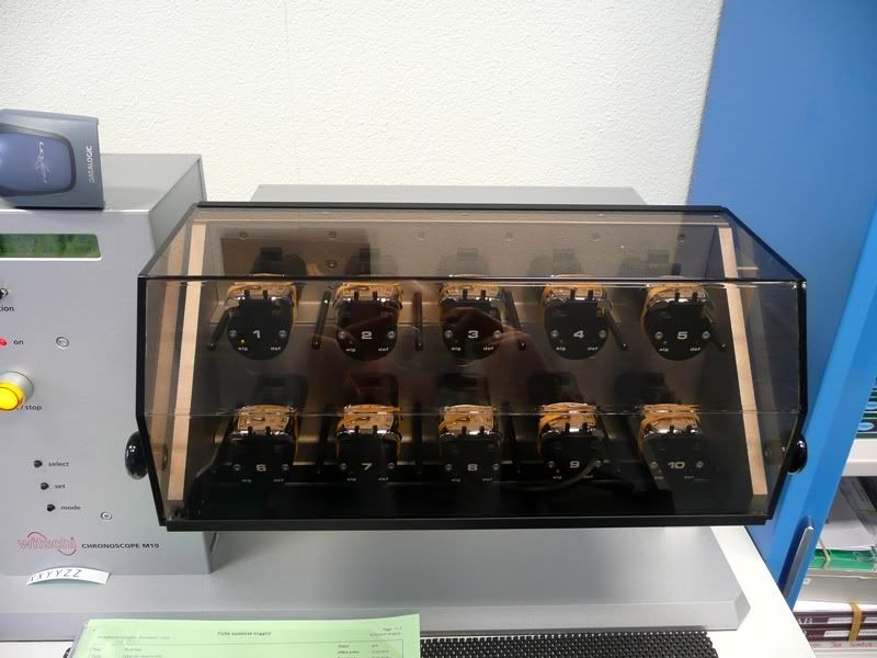

  • Ils valident aussi les prototypes : cotes, jeux, ébats, ergonomie, fiabilité, durabilité, etc.

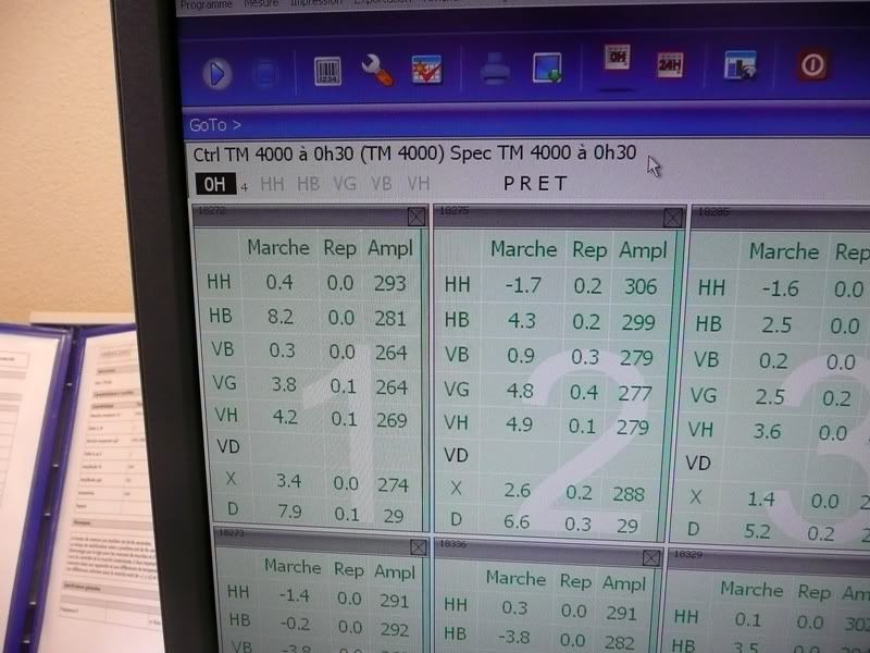

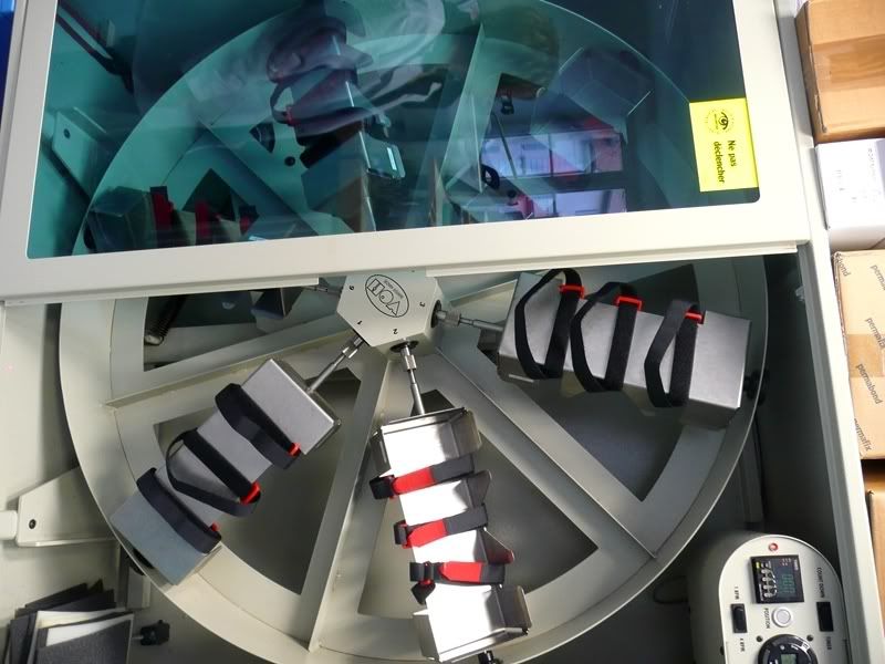

  • Et qualifient le produit final livré par la production via une batterie de tests : chocs, température, humidité, vieillissement, etc.
  • Enfin, ils travaillent à l’amélioration continue en lien avec le SAV en analysant des statistiques de pannes pour mieux connaitres les défauts de conception ou de fabrication et y remédier ; là aussi une série de tests seront nécessaires avant de valider et de libérer une modification.

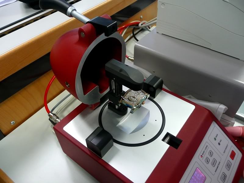

Cette machine permet de mesurer le coupe qui s’exerce sur la roue des secondes pour connaître le couple perdu dans le mouvement depuis le barillet :

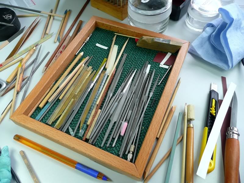

Les angles sont déjà faits par les machines mais leur finition n’est pas optimale – c’est d’autant plus marqué pour les angles rentrants. Il faut donc vider le surplus de matière qui encombre l’angle pour lui donner sa forme définitive.
Visite de manufacture chez Parmigiani à Fleurier (1) - Parmigiani & Vaucher Parmigiani123
Ici, le travail ne se fait plus selon les plans techniques en fonction de cotes et de tolérances en microns. C’est un travail manuel, au feeling, qui demande beaucoup de pratique. Outre les limes, on peut utiliser du papier de verre autocollant mais avec attention car, posé sur un matériau souple, il a tendance à arrondir les surfaces.

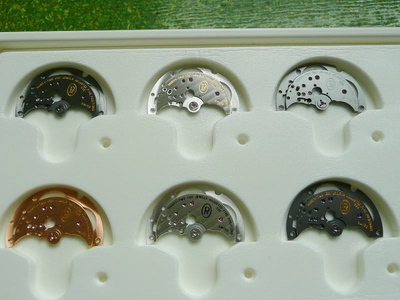

Visite de manufacture chez Parmigiani à Fleurier (1) - Parmigiani & Vaucher Parmigiani124
Quand l’angle est fini, il faut encore le polir à la gomme de plus en plus fine, avec ou sans pâte pour lui donner son éclat :
Visite de manufacture chez Parmigiani à Fleurier (1) - Parmigiani & Vaucher Parmigiani125

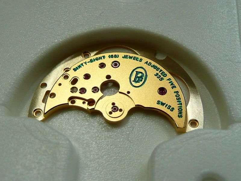

La couleur verte que vous voyez sur les gravures est ce qu’on appelle de l’épargne. Je vous expliquerai de quoi il en retourne exactement dans le point sur la galvanoplastie.

Les ponts ci-dessus sont des protos – donc pas exempts de défauts - avec différents essais de traitement.
L’épargne est une protection que l’on met sur les gravures et surfaces qui ont subi une première galvanoplastie. Elle les protégera lors de la deuxième galvanoplastie, empêchant la première « trempe » d’être recouverte par la nouvelle couleur. Dans ce cas-ci, vous avez pu voir comme le surplus d’épargne a été enlevé lors de la gravure des côtes de Genève, laissant un dessin impeccable.

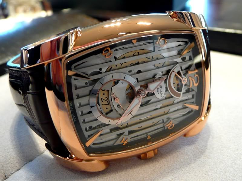

Nous allons suivre l’emboîtage d’une Kalpa Hebdomadaire « Calandre » :
Visite de manufacture chez Parmigiani à Fleurier (1) - Parmigiani & Vaucher Parmigiani232

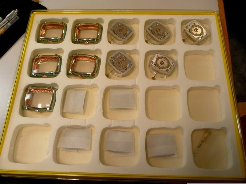

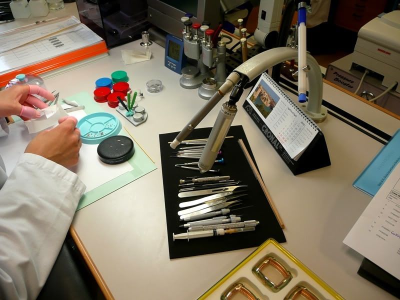

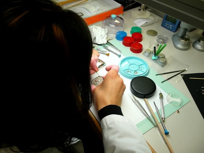

Les horlogers de Parmigiani reçoivent un « kit » complet comprenant le mouvement déjà monté, le cadran, les aiguilles, la boite et tous les autres composants nécessaires. On notera la petitesse des pièces contenues dans l’éprouvette en bas à droite de la photo.
Visite de manufacture chez Parmigiani à Fleurier (1) - Parmigiani & Vaucher Parmigiani233
Autres pièces minuscules, les vis pour les pieds du cadran.
Visite de manufacture chez Parmigiani à Fleurier (1) - Parmigiani & Vaucher Parmigiani234

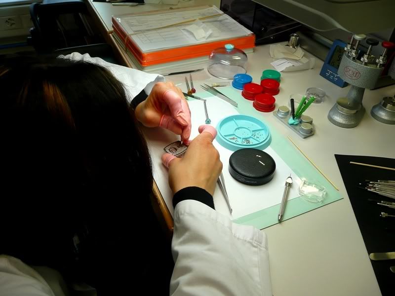

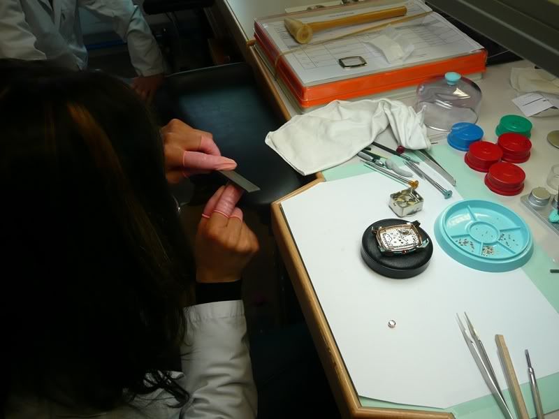

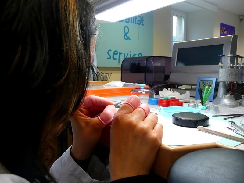

Première étape : on nettoie le mouvement coté cadran au rodico pour pouvoir fixer ce dernier.
Visite de manufacture chez Parmigiani à Fleurier (1) - Parmigiani & Vaucher Parmigiani235

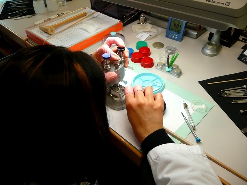

Une fois qu’il a été fixé, on va chasser les différentes aiguilles et d’abord celle de réserve de marche. Pour correctement positionner celle-ci, l’horloger va armer le barillet au maximum avant de la fixer sur l’axe. Ceci fait, le mouvement sera totalement désarmé pour vérifier que la course de l’aiguille est correcte.
Visite de manufacture chez Parmigiani à Fleurier (1) - Parmigiani & Vaucher Parmigiani236
On peut s’attaquer à l’aguille des heures et des minutes. Ici, pour assurer le positionnement correct de ces dernières, l’horloger va mettre la montre « à l’heure » pour chercher le saut de la date qui doit se produire à minuit pile. La pose se fera à l’aide d’une potence.

Le cadran est nettoyé au rodico et à la benzine pour enlever toutes les traces de manipulation avant de procéder à l’emboîtage.
Visite de manufacture chez Parmigiani à Fleurier (1) - Parmigiani & Vaucher Parmigiani239
Maintenant que le mouvement et le cadran sont dans le boitier, il faut placer la couronne et sa tige. Une fois coupée à bonne longueur, la tige sera biseautée à la lime car le filetage en or de la couronne est tendre et il ne faut pas l’abimer.
Visite de manufacture chez Parmigiani à Fleurier (1) - Parmigiani & Vaucher Parmigiani240
Une fois ceci fini, l’horloger va fixer le mouvement dans la boîte en utilisant de minuscules brides.
Visite de manufacture chez Parmigiani à Fleurier (1) - Parmigiani & Vaucher Parmigiani241
La dernière étape est celle de la pose et du vissage du fond.
Visite de manufacture chez Parmigiani à Fleurier (1) - Parmigiani & Vaucher Parmigiani242

Le tout premier test, effectué dans la salle même ou a eu lieu l’emboîtage, concerne l’étanchéité de la montre. Une fois sous cloche, elle est soumise successivement à une surpression de 4 bars, puis de 3 bars et à une dépression de 0,5 bars. Cette dernière phase permet de vérifier que la glace ne sautera pas. A chaque étape, l’appareil va mesurer la déformation en micron que subit le boitier de la montre. L’absence de déformation trahirait une absence d’étanchéité.

Pour les tests de régularité, la montre va être mise dans une machine qui simule les mouvements de poignet du porteur durant 12 heures.
Visite de manufacture chez Parmigiani à Fleurier (1) - Parmigiani & Vaucher Parmigiani246
Ensuite, les montres vont être testées dans 5 positions en début et au milieu de la réserve de marche. La tolérance moyenne sur les 5 positions pour l’Hebdomadaire est de :
  • 1 heure de marche : -5/+15 secondes
  • 96 heures de marche : -10/+15 secondes
Visite de manufacture chez Parmigiani à Fleurier (1) - Parmigiani & Vaucher Parmigiani247
Avec les résultats :
Visite de manufacture chez Parmigiani à Fleurier (1) - Parmigiani & Vaucher Parmigiani248
En cas de succès, il ne reste plus aux montres qu’à recevoir leur bracelet et leur packaging avant d’être livrée à votre AD favori.

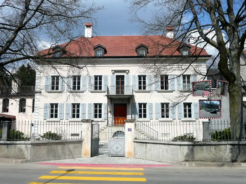

Merci Nicolas, très complet, très bien illustré. Ca permet de montrer pourquoi on aime l'horlogerie. Mais plus besoin d'aller faire la visite du coup.
Je ne suis pas passé très loin la semaine dernière en faisant un tour rapide des manufactures.
Visite de manufacture chez Parmigiani à Fleurier (1) - Parmigiani & Vaucher IMG_2591

@ Christian : c'est le centre de contrôle label Fleurier ?
Visite de manufacture chez Parmigiani à Fleurier (1) - Parmigiani & Vaucher Marsup10
Instagram: Helvetic_tac
steyr
Nombre de messages : 5738
Date d'inscription : 15/12/2005
Visite de manufacture chez Parmigiani à Fleurier (1) - Parmigiani & Vaucher Empty
MessageSujet: Re: Visite de manufacture chez Parmigiani à Fleurier (1) - Parmigiani & Vaucher   Visite de manufacture chez Parmigiani à Fleurier (1) - Parmigiani & Vaucher EmptySam 05 Juin 2010, 12:34
Salut Fabrice. Non, non, la flèche pointe la maison de la première photo de Nicolas, le siège de Parmigiani Fleurier
