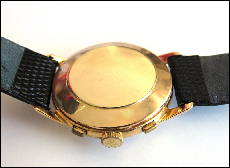

Bonjour.
Je vous propose quelques photos d'un Chronographe Suisse en or que je possède afin de poser deux questions aux spécialistes du forum.
Première question: "Chronographe Suisse" est-ce un marque ou (pour une montre ancienne comme celle-ci) était-ce une sorte de "marque générique" dès lors qu'on emboitait un calibre Suisse ?
Deuxième question: la remise à zéro de l'aiguille centrale n'est pas parfaite (décalage par rapport au repère situé à 12h.)
Cette réparation est-elle très chère à faire effectuer chez un horloger?
Merci beaucoup pour vos réponses.
Voici les photos:
Chronographe Suisse 1_800x10
Chronographe Suisse 2_800x10
Chronographe Suisse 3_800x10

Bonjour ,
En ce qui concerne le mouvement , on peut considérer que c'est un "top" !
Mais , pour le boîtier , je serais infiniment moins affirmatif (mais j'espère me tromper ...!) :
Il me rappelle tellement les boîtiers qui équipaient ces chronos "dits: de contrebande" vendus dès la fin de la dernière guerre ... (il s'en est vendu des milliers ...)
Ils étaient en or , certes , mais d'un poids (d'or) tellement léger ....(entre 6g60 et 7 grammes......)
qu'un certain JP Coffe aurait dit : c'est.....
Chronographe Suisse J_p_co10
Pas de contrôle tête d'aigle ... parfois même , pas le traditionnel "750"
Lunette et fonds aussi épais que du papier à cigarettes
Souvent pour assurer une bonne rigidité de l'ensemble , on constatait la présence , à l'intérieur , d'un double boîtier en cuivre (gravé "métal")
Même les cornes creuses ne pouvaient pas recevoir des anses traditionnelles , elles possédaient des "tétons" destinés à recevoir des anses "femelles"...
Ce qui me génère ces réflexions , c'est la présence , bien visible sur une photo , d'un massif cercle d'emboîtage en cuivre rouge , identique à ceux que l'on trouvait dans ces chronos .... (le plus souvent équipés de mouvements "Landeron" (sans roue à colonnes)
Ceci , je le redis , j'espère fortement me tromper !!!

Pas du tout:
Il y a des poinçons et rien que le fond fait 7,8 g.
Chronographe Suisse Or_12810
Par contre je pense que les cornes, en effet, sont creuses.

Je confirme avec un exemple de celui que j'ai restauré la semaine dernière :
Chronographe Suisse U60dz
poinconné sur le fond et la carrure mais moins de 10 grammes d'or et surtout
deux cerclages laiton simplement enchassées dans une rainure de la carrure
et un double fond en laiton marqué métal
sur la photo ord'un coté (carrure, lunette et fond) / laiton de l'autre (cercles et double fond)
Chronographe Suisse 302pdfa
la carrure complétement tordue par endroit tellement elle est fine .
bonjour la galère pour remettre tout ça en place après l'avoir redressée .
Chronographe Suisse 6z54ya
on voit bien les anses creuses sur cette photo .
Chronographe Suisse Ru73g1
je vous garanti que j'en ai bavé .

J’étais bien loin de me douter que le boitier, bien visible sur la deuxième photo, était aussi fin .
Et les cornes creuses !affraid
Ca a l'air imposant vu de l'extérieur, mais je ne m'attendais pas à une telle légèreté.
J’ai du mal à comprendre pourquoi on économisait déjà à ce point à cette époque.

La réalisation de tels boites ne devait pas être aisée , très spécifique, quand on considère l'économie de métal visée !
Au polissage, des cornes, par exemple, un coup de disque feutre garni de trop devait suffire à ruiner la pièce, vu la minceur.
Cette virtuosité trouverait certainement preneur, actuellement, vu les cours de l'or ; mais quels marchés pour un produit aussi vulnérable ?

Presque tous les chronos en or de cette période (juste avant ou même - surtout - pendant la guerre) sont épais comme du papier à cigarette.
Ce n'est pas tellement surprenant de part le contexte historique.
Il aurait été plus judicieux d'avoir du plaqué or laminé avec une belle épaisseur, mais dans ce cas ce ne serait plus de l'or "massif" Mr. Green
