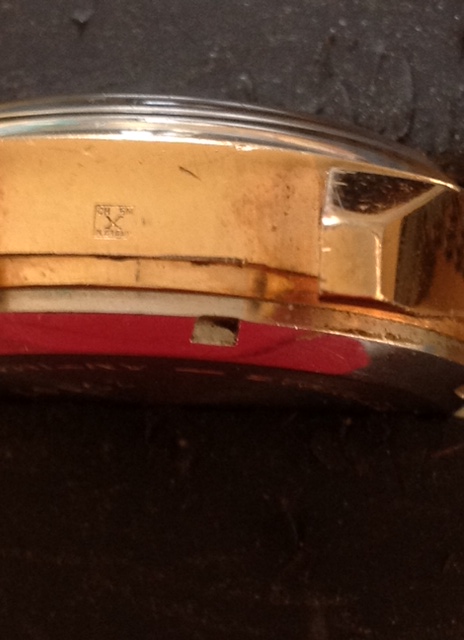

MessageSujet: Identification de poinçon   poinçon horlogerie  EmptyLun 13 Jan - 21:54
Bonjour tout le monde, j'aimerai savoir ce que signifie le poinçon qui se trouve entre les cornes de ma montre.
Je joins quelques photos en espérant que quelqu'un pourra satisfaire ma curiosité.
Merci.
poinçon horlogerie  Photo_14
poinçon horlogerie  Photo_12
poinçon horlogerie  Photo_13

MessageSujet: Re: poinçon horlogerie    poinçon horlogerie  EmptyLun 13 Jan - 21:58
Poinçon de plaquage.

MessageSujet: Re: poinçon horlogerie    poinçon horlogerie  EmptyLun 13 Jan - 22:07
Chinois Merci beaucoup pour ta réponse , pourrais tu m'en dire plus? Que signifient les infos chiffrées (514 à droite) et le CH à gauche?

MessageSujet: Re: poinçon horlogerie    poinçon horlogerie  EmptyLun 13 Jan - 22:38
Pas certain, mais je crois que les infos contenues dans ces poinçons indiquent le fabricant, ainsi que l’épaisseur du placage.
A vérifier.

MessageSujet: Re: poinçon horlogerie    poinçon horlogerie  EmptyLun 13 Jan - 23:47
Mais est ce que ce poinçon indique la nature du placage (je me doute fortement que ce n'est pas de l'or Smile ...)?

MessageSujet: Re: poinçon horlogerie    poinçon horlogerie  EmptyLun 13 Jan - 23:53
Si ça à bien l'air d’être du placage or.  What the fuck ?!?
Normalement ça doit être marque "placage 5 microns" par exemple.
D’ailleurs c'est pas 5M de noté?

MessageSujet: Re: poinçon horlogerie    poinçon horlogerie  EmptyLun 13 Jan - 23:56
Effectivement en regardant attentivement on peut penser qu'il s'agit de 5M. Merci beaucoup.

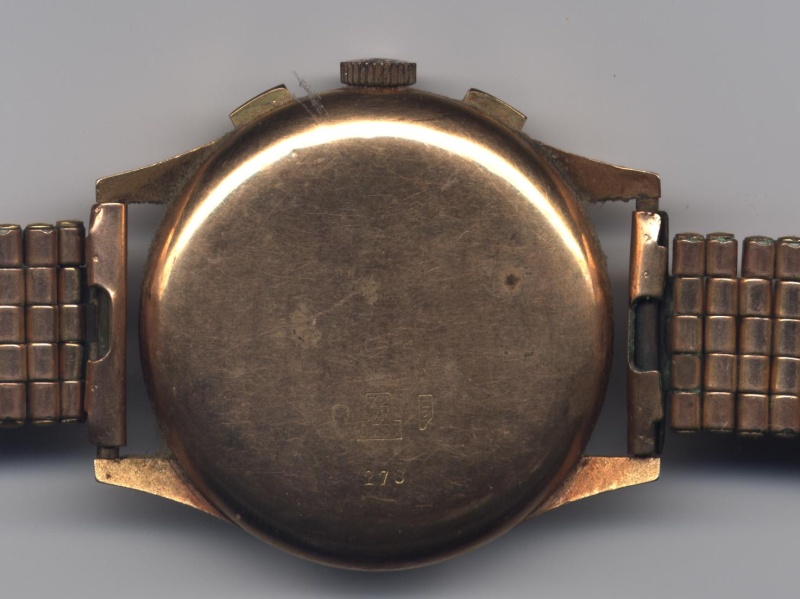

MessageSujet: Poinçon sur montre bracelet   poinçon horlogerie  EmptyDim 22 Nov - 5:38
vos avis svp ?
plaqué ou or rose ?

MessageSujet: Re: poinçon horlogerie    poinçon horlogerie  EmptyDim 22 Nov - 6:51
Poinçon suisse de l'or 585/1000.

MessageSujet: ....   poinçon horlogerie  EmptyDim 22 Nov - 7:16
donc 14K....?

MessageSujet: Re: poinçon horlogerie    poinçon horlogerie  EmptyDim 22 Nov - 7:54
Hermes2000 a écrit:
Ce poinçon est il d'un artisan ou simplement un indicateur de qualité ?
poinçon horlogerie  <a href=poinçon horlogerie  Montre16" />
Indicateur du titre de l'or. J'ai les mêmes sur mon chrono 18K.

MessageSujet: oui...   poinçon horlogerie  EmptyDim 22 Nov - 7:56
....ha oui écureuil poinçon .0585
poinçon horlogerie  Captur11
Merci !
