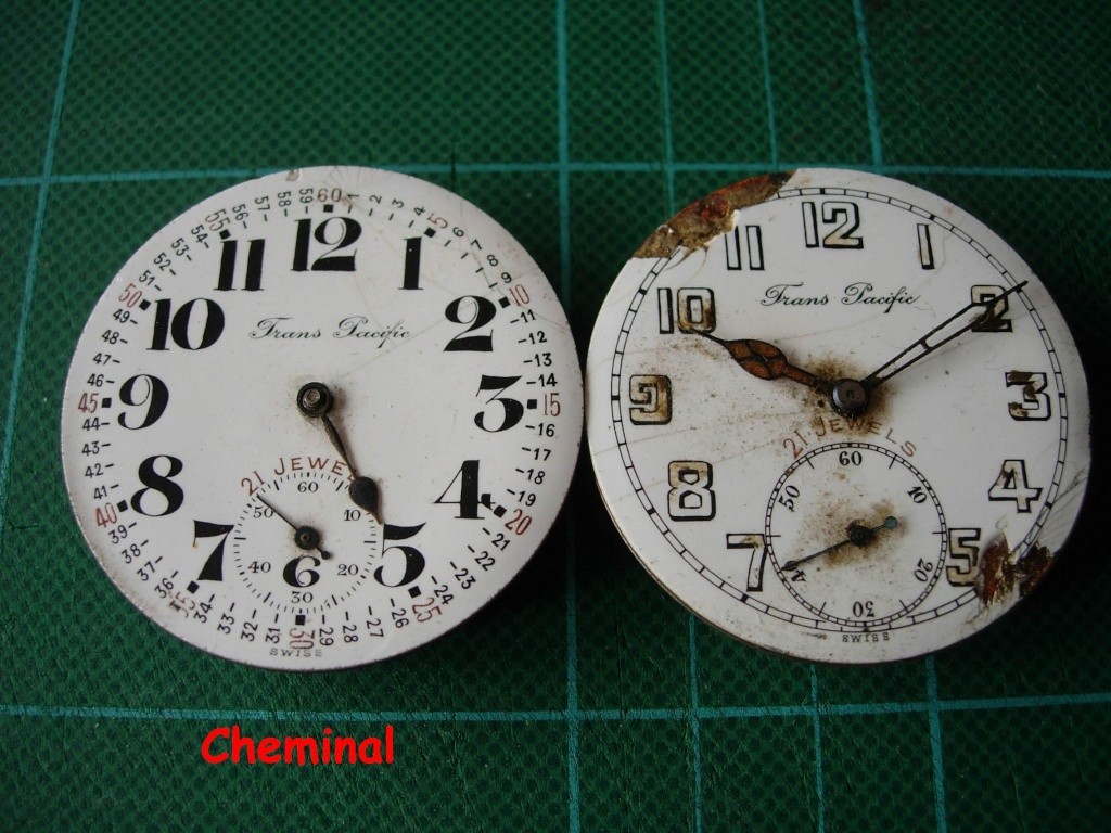

Les Ouvriers Suisses étaient bien moins couteux que les ouvriers Américains de cette époque et c'est pour cela qu'un jeune entrepreneur Américains viendra créer une entreprise a Schafhausen.
J'ai volontairement acheté de ces "Swiss Fake" de la marque "Trans Pacific" qui ne sont en réalité que des Langendorf américanisé par adoption du système de remontage - mise à l'heure typiquement américain.
Effectivement ces montres ne sont que des trompes co""""ns beaucoup moins cher que des vraies "Rail Road".
L'univers des répliques et hommages ne date donc pas d'hier.
les rubis avec leurs chatons vissés ne sont là que pour la décoration et cacher que les axes tournent dans un simple logement de la platine.
Enfin disont plus tôt : un trou dans les platines!
Le col de cygne ne sert strictement à rien hormis une fois de plus à la décoration.
Disons que ces montres ne devaient pas avoir une grande longévité et de toute façon cela importé peu vu ce quelles vivaient quotidiennement.

Depuis que j'ai fait ces photos d'autres calibres sont arrivé pour être canibalisé et redonner vie à ces moments d'histoire.
Swiss fake Dscn4910
Swiss fake Dscn4911
