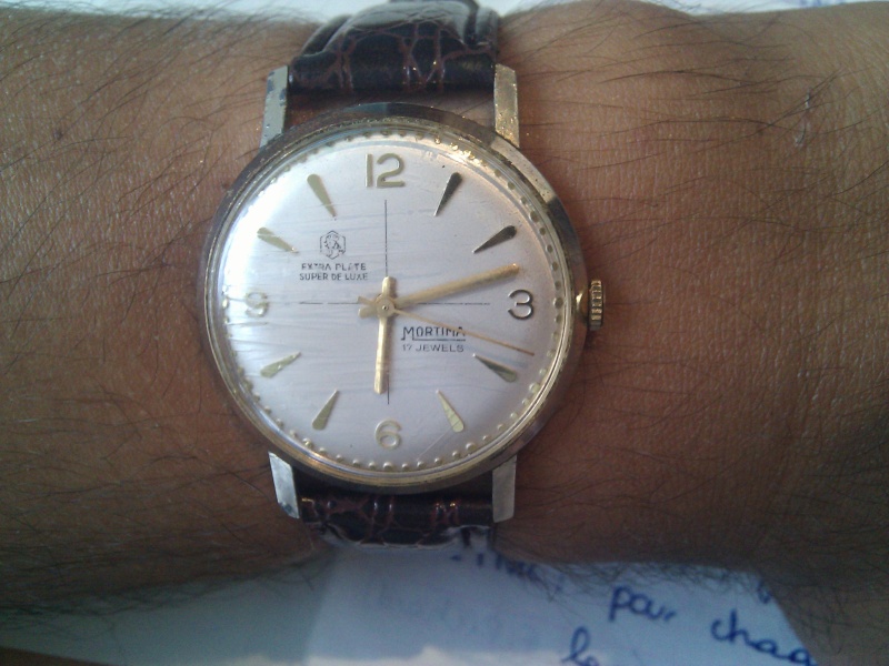

Je vous présente ma petite mortima. Ma copine me dit qu'elle ressemble à celle de son arrière grand-père et que si je lui demande son avis elle la foutrai à la poubelle. Mais les femmes n'entendent rien à rien c'est connu, alors la voici :
mortima - Ma mortima super deluxe Img_2013
Par contre le verre est méchamment griffé (un petit oubli du vendeur, sur Internet. Heureusement que je ne l'ai pas payé trop cher, c'est un peu abusé).
Compte tenu de la valeur intrinsèque de la montre, vaut-il mieux que je l'apporte chez un horloger pour changer le verre (et risquer de payer le prix de la montre en réparation) ou bien puis-je tenter de le faire moi même (je suis pas trop manchot, même si inexpérimenté en terme d'horlogerie). Dans ce dernier cas, où puis trouver un verre de rechanger ?

Bah,un plexi c'est entre 10 et 30 € selon le magasin.
Sinon,si tu es motivé achete du Miror rouge ( 3€) un bon chiffon & frotte ferocement,en ce qui me concerne presque aucune rayure n'y a resistée,mais c'est vrai que le tiens est méchement griffé.

Est ce un verre ? ou un plexi ?
calvin0c7
calvin0c7
Nombre de messages : 141
Date d'inscription : 15/07/2011
mortima - Ma mortima super deluxe Empty
MessageSujet: Re: Ma mortima super deluxe   mortima - Ma mortima super deluxe EmptyLun 29 Aoû - 6:10
Vu les rayures, profondes, et le bruit que ça fait avec l'ongle, un plexi à 99%.
nicolas21000
nicolas21000
Nombre de messages : 2634
Localisation : BZH 29
Date d'inscription : 20/03/2010
MessageSujet: Re: Ma mortima super deluxe   mortima - Ma mortima super deluxe EmptyLun 29 Aoû - 6:15
Vu l'age probable de la mamie,peu de chance que ce soit un mineral ou un saphir.
Plexi a 99,9999%
Amicalement.
BenoÅ2
BenoÅ2
Nombre de messages : 2579
Localisation : Back in frozen world...
Date d'inscription : 20/04/2011
MessageSujet: Re: Ma mortima super deluxe   mortima - Ma mortima super deluxe EmptyLun 29 Aoû - 6:17
Dans ce cas s'il s'agit d'un plexi...
Ponçage à l'abrasif à l'eau P600 puis P800 puis P1200, P1500 et on fini au P2000.
Un coup de Miror et c'est comme neuf.
Et ça n'a presque rien couté. Mr. Green

Merci pour ces réponses. Je vais me mettre en quête de ces papiers abrasifs magiques (en espérant ne pas avoir à en acheter 15 feuilles de chaque...) et rattraper tout ça. En tout cas le mécanisme se fait pas mal entendre, je trouve ça plutôt agréable.

Un petit lien vers un de mes post pour voir de quoi on part et vers quoi on arrive avec ma technique.
Sauf à la fin ou au lieu d'utiliser du MIROR et de l'huile de coude j'utilise un touret à polir.

MessageSujet: Re: Ma mortima super deluxe   mortima - Ma mortima super deluxe EmptyLun 29 Aoû - 10:53
La récupération du plexi est totalement bluffant !
Est-ce qu'un polissage avec un dremel pourrait faire l'affaire après les abrasifs à l'eau ? ça ne risque pas de tourner trop vite et d'abimer le plexi ?
Sinon ce sera huile de coude et miror.
Merci en tout cas pour cet excellente restauration (rafraîchissement).

Oui au Dremel avec un feutre sur lequel on peut mettre du Mirror ou une pâte à polir.
Certains ont essayé le dentifrice il me semble que ça marche.
Le plus important étant le ponçage, je te conseilles de démonter le plexi.
Avec le plus gros il faut éliminer les rayures profondes.
Ensuite en allant vers des grains plus fins l'objectif est d'éliminer au fur et à mesure les rayures réalisées par le papier abrasif.
L'abrasif à l'eau permet d'obtenir un résultat de meilleur qualité car l'eau diminue le coefficient de frottement.
Avec un abrasif à sec on enlève beaucoup plus de matière du coup.
Je te conseilles vivement d'aller jusqu'au P2000 car le brillant n'en sera que plus profond.
Attention ce pendant au Dremel à ne pas trop appuyer car le plexi chauffe et se déforme.
