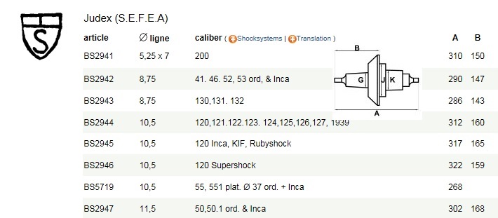

je dirais
Judex 124, seconde indirecte

ChP a écrit:
je dirais Judex 124, seconde indirecte
Merci ChP, je pars sur un JUDEX 124, mais la doc ne foisonne pas sur la toile !
tu considères que c'est du SEFEA 124

Je cherche simplement un numéro, preuve à l'appui :
Les collègues ont identifié :
- Judex 127 donc
- Judex-Dama 120 évoluant en Sefea 51 au dessus
- Judex 123 / Sefea 53
- Judex 130
