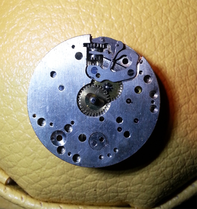

C'est un 10'''1/2?
les découpes de ponts sont parfois assez variables. Sans voir le mouvement côté cadran je n'ai rien contre un Felsa 294 (ou assimilé). Si c'est un Felsa ... Mr. Green
Pour faire identifier son mouvement : C'est ici  ! - Page 39 Mido_10_5_neu
Tu as une photo de l'autre côté?
PS: voire même Felsa 71 ou consort
Pour faire identifier son mouvement : C'est ici  ! - Page 39 Felsa_71

oui 10.5 ( 23,6 mm)
j'ai parlé de felsa car c'est la 1ere idée que j'ai eu Rolling Eyes ..... mais en fait j'ignore totalement le manuf vue qu'il n y a aucune inscriptions
Pour faire identifier son mouvement : C'est ici  ! - Page 39 20150610
Pour faire identifier son mouvement : C'est ici  ! - Page 39 Sans_t10

Ah! ben voilà, avec le frein de tirette on peut commencer à travailler sérieusement.
Hypnos
Hypnos
Nombre de messages : 4905
Age : 71
Pour faire identifier son mouvement : C'est ici  ! - Page 39 Empty
MessageSujet: Re: Pour faire identifier son mouvement : C'est ici !   Pour faire identifier son mouvement : C'est ici  ! - Page 39 EmptyLun 1 Juin - 23:04
je cale avec ma documentation.
J'ai le Flume K2 (je pense que ton mouvement est assez vieux) mais je n'ai que l'édition de 1962. Carlgustav a certainement celle de 1958 avec plus d'images. On va attendre qu'il le sorte de sa bibliothèque....
Dans le K3 je n'ai rien trouvé qui y ressemble, mais bon vu l'heure tardive je ne garantis pas que je l'ai raté

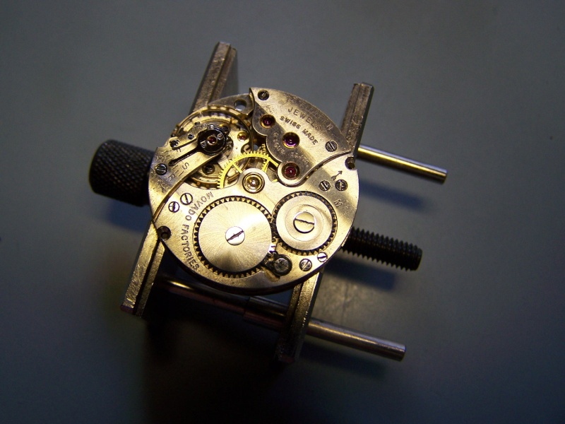

MessageSujet: Identification calibre Movado   Pour faire identifier son mouvement : C'est ici  ! - Page 39 EmptyVen 12 Juin - 0:05
Bonjour
Je dois changer le balancier de ce calibre Movado (monté sur une Ermeto) et je ne vois rien de marqué sur la platine ou nulle part ailleurs.
Quelqu'un pourrait il m'éclairer sur l'identification de ce mouvement?
Merci d'avance
Pour faire identifier son mouvement : C'est ici  ! - Page 39 100_3511
Pour faire identifier son mouvement : C'est ici  ! - Page 39 100_3512
Merci de votre aide

http://www.ranfft.de/cgi-bin/bidfun-db.cgi?10&ranfft&&2uswk&Movado_150_Ermeto
peut-être?
