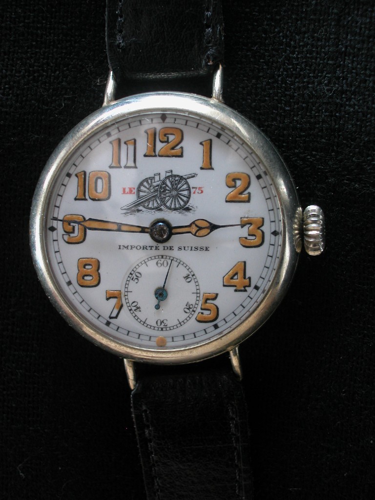

Bon allez je vous la montre coté cadran.
c'est vrai qu'elle est CANON ...... de 75 ! Mr. Green
celle-ci elle est vieille , mais elle est canon !  1g4x15
tout ça pour ça ? oui , une bonne blague ça n'a pas de prix !!!
bref une jolie montre de poilu avec en plus le fameux canon de 75 sur le cadran !
elle n'est pas à moi, dommage !
pour finir la montre terminée , avec son bracelet lavé et passé à l'huile de pied de boeuf !
celle-ci elle est vieille , mais elle est canon !  Xkt8gn
cerise sur le gateau, c'est une grande taille : 38,5 mm de diamètre
la voici sur mon poignet de 17 cm
Isosta
Je l'savais! Quel farceur... Mr. Green Mission divertissement réussi soldat!
C'est une montre pour jouer au Risk ça.
OK Arrow

isosta a écrit:
celle-ci elle est vieille , mais elle est canon !  Xkt8gn...
Sympa. Dommage que le cadran soit bouffé en plein sur le chemin de fer...
Nombre de messages : 9017
Localisation : Isère
celle-ci elle est vieille , mais elle est canon !  Empty
MessageSujet: Re: celle-ci elle est vieille , mais elle est canon !    celle-ci elle est vieille , mais elle est canon !  Empty23.02.13 22:20
emplacement du pied de cadran .
classique saute d'émail à cet endroit que j'ai restauré à l'émail à froid
