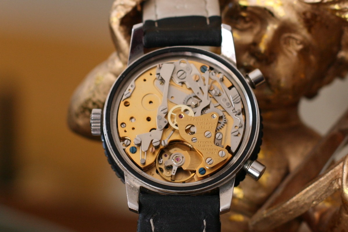

une photo de l'interrieur,
J'ai craqué: Breitling Chrono-Matic vintage Montre10
J'ai craqué: Breitling Chrono-Matic vintage Montre11

En y réfléchissant un peu plus, l'idée du calibre 15 me parait très improbable dans la mesure où la montre est de 1969, à cette époque c'était le calibre 11 normalement, non?
http://www.ranfft.de/cgi-bin/bidfun-db.cgi?10&ranfft&0&2uswk&Breitling_15

Alors là je dis bravo, je viens de l'ouvrir pour en avoir le coeur net, il s'agit effectivement d'un calibre 15, qui semble être dans un magnifique état de conservation...

Une question con.
Sur ces calibre micro rotor, il se cache ou le rotor? Sous une des platines?
