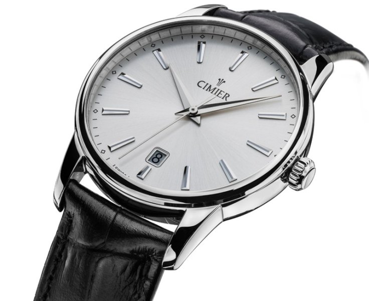

Bonjour à tous !
Je suis tombé sur ce modèle qui me plait énormément:
Cimier classic gent en 39mm
Mettre un mouvement dans un boitier conçu pour le quartz Cimier10
Malheureusement elle n'existe quen quartz  Pleure 2
Je me demandais par le plus grand des hasards si il était possible d'y greffer plutot une mouvement automatique.
Du genre ETA 2824 que je peux acheter séparément.
Du coup je vous demande simplement si cela est envisageable et si oui quelles seront les contraintes à envisager.
Je vous préviens desuite l'opération, si il y a , ne se fera pas avec moi ! Je n'arrive même pas à accrocher un tableau  clown

MessageSujet: Re: Mettre un mouvement dans un boitier conçu pour le quartz   Mettre un mouvement dans un boitier conçu pour le quartz EmptyDim 3 Aoû 2014 - 15:52
Pas très réaliste, voire impossible . Sujet récemment déja abordé . Mieux vaut acquérir une montre neuve équipé du mouvement souhaité.

Merci de la réponse.
En revanche je ne savais pas quoi chercher comme sujet et pas très réaliste voire impossible d'accord mais pourquoi?
Et finalement cette montre n'existe pas en auto, je n'aurai pas posé la question sinon  Wink

MessageSujet: Re: Mettre un mouvement dans un boitier conçu pour le quartz   Mettre un mouvement dans un boitier conçu pour le quartz EmptyDim 3 Aoû 2014 - 16:58
Géométries boite d'origine/nouveau mouvement, disparates . Tout comme aussi cadran, aiguilles . Pour l'essentiel .
