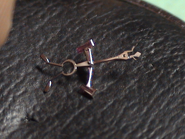

L'ancre , sans commentaire ... Cà déchire ! Mr. Green
Belle finition sur ce gousset ! Dsc00046
