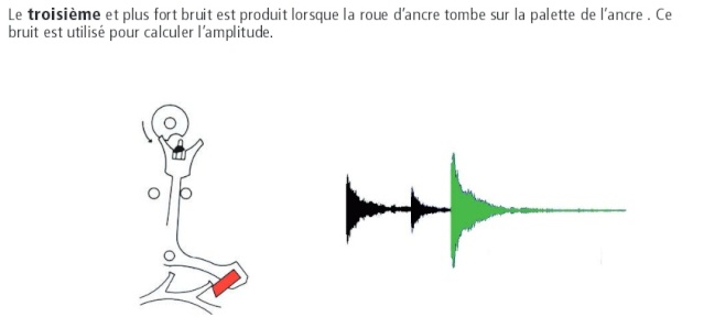

Aller, je me lance dans l'analyse avec les mains et sans prétention du troisième bruit qui est le plus bruyant et peut-être le plus simple à analyser (extrait cours Witschi) :
Niveau sonore de l'echappement et ordre de marche ? Bruit_10
Souvenez-vous de l’énergie cinétique Ec=1/2*m*V²
Je dirais donc que le niveau de bruit résultant de la dissipation d'énergie dépend de la vitesse et de la masse de la roue d’échappement.
La masse c'est un choix de conception dont je ne maitrise pas les contraintes. Maintenant elle est peut-être négligeable par rapport "au poids" de la vitesse.
La vitesse d'impact résulte de la vitesse initiale et des frottements au niveau de l'axe de la roue d’échappement.
La bonne lubrification de la roue permet donc de réduire la perte de vitesse durant la rotation.
Pour la vitesse initiale, elle dépend de l’énergie potentielle avant libération de la roue et qui dépend donc du couple induit par le barillet moins les pertes dans le train de roue.
Les pertes, on va les retrouver dans la qualité de la lubrification des axes,ressort de barillet,... et dans la qualité des engrenages (rendement au niveau des dentures).
Donc, AMHA toute diminution du niveau sonore est un mauvais signe.
Par contre pas évident de comparer la qualité de 2 mouvements neufs présentant des niveaux de bruits differents.
Surtout de la vitesse, donc, puisque celle ci est élevée au carré . Et que la roue d'échappement se doit d'être la plus légère possible .
Cette bonne vieille loi régit aussi l'établissement judicieux d'un système d'armage automatique :  rotor léger à rotation rapide, ou de poids, couple supérieur, mais de régime plus lent, et moindre réactivité.
L'aspect " sonore " n'est alors plus ici significatif ....
Et pour en revenir au sujet, entièrement d'accord, " toute diminution du niveau sonore est mauvais signe " . Une manière de subodorer une amplitude de misère, sans même ouvrir la montre .
