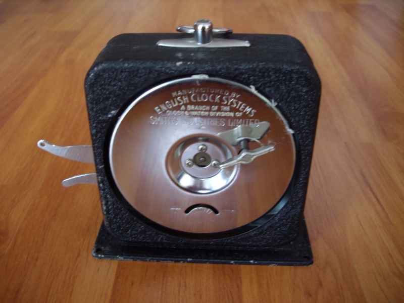

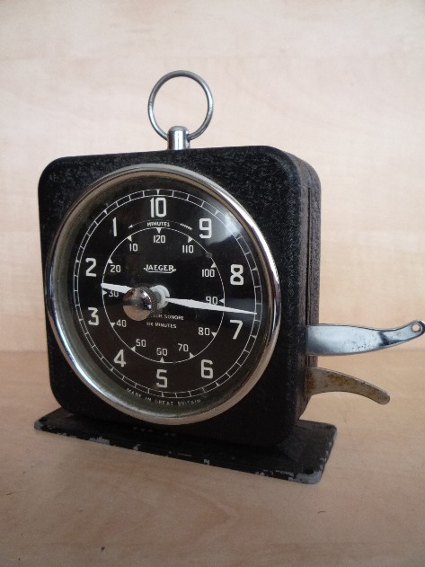

| Bonjour à tous. Me voici devant une énigme horlogère, qu'est-ce que c'est que cette chose là (trouvée ce matin) ? Ca ressemble à un chronomètre, mais je trouve très bizarre les deux espèces de manettes du côté droit. Dessus est écrit : A l'avant : JAEGER minuteur sonore, 120 minutes, made in great britain A l'arrière : manufactured by english clock systems, a branch of the clock & watch division of SMITHS INDUSTRIES LIMITED Votre avis ? Un minuteur pour faire cuire les oeufs ? |

| Cela pourrait ressembler à un chrono de partie d'échec, mais 120mn c'est peut etre aussi lié a un compte a rebours professionnel (poste en usine changement déquipe ...etc ) bonne chance dans tes recherches |

| Je n'en connais pas l'utilité, mais le fonctionnement, le petit levier bas est fixe, il sert simplement à maintenir l'index pour armer le grand levier du haut, celui ci remonte le ressort de sonnerie un peut comme une montre à répétition, ce minuteur est prévu pour pouvoir être fixé, quatre trous de fixation à la base eu un trou dans le grand levier permet dans ce cas le tirage avec une ficelle, remontage du mouvement à l'arrière et réglage du délai d'alarme sur les aiguilles un mouvement de qualité médiocre malgré la marque Jaeger, ce minuteur m'avait été dit comme minuteur de téléphone dans les bars, mais je n'en suis pas certain JCF |

| Ce minuteur / compte à rebours est réglable sur un temps compris entre quelques dizaines de secondes et 120 minutes (réglage normalement par une molette au centre des aiguilles ici absente).

| Ah ça, c'est rigolo! Mes parents en ont un qui marche très bien. Il s'agit simplement d'un minuteur. On règle la durée voulue avec le bouton au centre du cadran et on arme le mécanisme en abaissant la manette supérieure sur la gauche. La manette inférieure n'a d'autre fonction que de servir d'appui pour abaisser la manette supérieure. |

| Pour utiliser cette minuterie, faut remonter le ressort, avec la clé derrière la minuterie, comme on le fait avec un réveil mécanique. La grande aiguille, indique les minutes, avec 10 minutes par tour de cadran, fractionnées en quarts de minutes pour donner une résolution à 15 secondes près. La petite aiguille indique les 10 minutes, pour un maximum de 120 minutes. Pour régler la durée, par, exemple, 15 minutes, faut faire un tour et demi avec la grande aiguille, la petite aiguille se place entre le 10 et le 20 minutes (position 10h et demi sur une montre régulière), et baisser le levier à droite pour démarer le tic-tac. Pour une sonnerie longue le levier est baissé pour rejoindre le cran d'arrêt en bas à droite, et pour une courte sonnerie, on peut simplement baisser le levier à mi-chemin.
La sonnerie retentit à la fin du délai, comme celle d'un réveil.
L'utilité de ce truc, comme je l'ai vu dans mon parcours scolaire, est le cours de dactylo, où on utilisé ce cadran pour les tests de vitesse de frappe. Cette minuterie pouvait aussi être utilisée pour les éxams finaux, et aussi les laboratoires médicaux, ou de chimie, où un minutage plus précis que la minuterie "Lux Minute Minder" était requis.

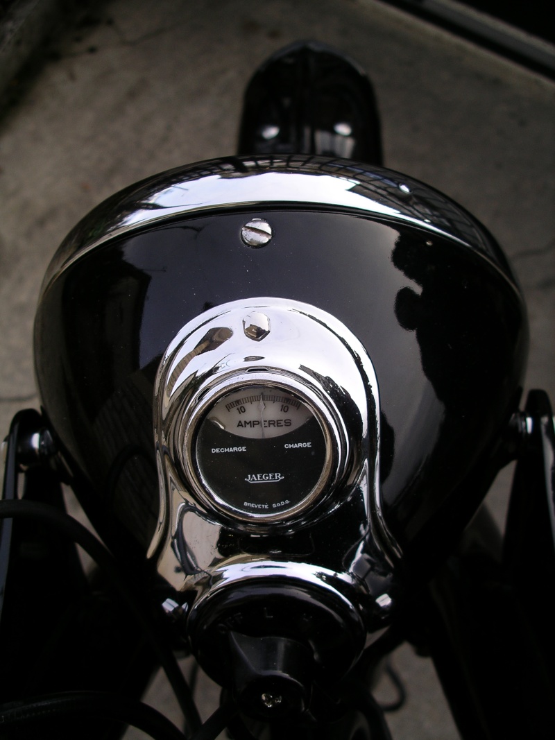

| Une petite information supplémentaire. SMITHS/JAEGER a produit des compteurs (vitesse, ampèremètre...) pour des autos et des motos ! Un exemple sur une moto BSA B31 350 cc (je le sais car je l'ai réparé avec un ami, on a remis le compteur à zéro et on a réparé le mécanisme d'entrainement): |

Georges Huard. Bonjour Georges, sans vouloir être indiscret, c'était dans les années 60, 70,...? Beaucoup de belles pièces bien intéressantes dans ce post que je découvre. J’avais complètement loupé le post initial. Merci à tous les intervenants! Merci également à ben_madelaine pour la présentation du compteur Smith (moto BSA B31) . J’adore le soin apporté au support chromé intégrant le tout joli ampèremètre Jaeger et qui épouse parfaitement la forme du phare. Du super bon boulot, un look bien rétro, tout pour plaire… Je n’y connais rien en motos, mais je présume que le commutateur situé à l’avant de ce support sert à actionner le phare ? Cordialement. |
