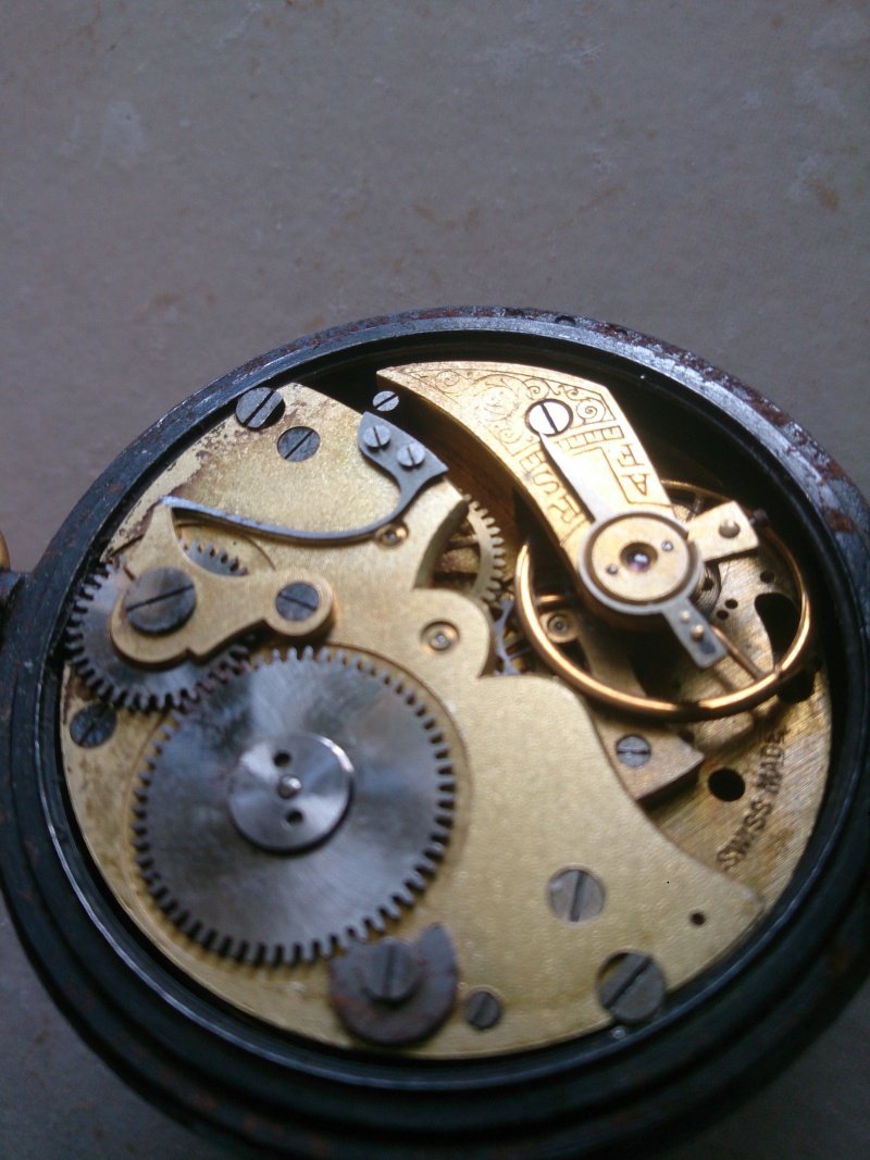

Bonsoir
si vous avez des infos sur ce chrono gousset 5 cm de diamètre
juste une inscription a coté du balancier " swiss made "
merci
Chrono gousset Dsc_1010
Chrono gousset Dsc_1011
Chrono gousset Dsc_1012

Un modèle très ancien de chronographe de sport, tout simple et sans rattrapante : échappement à cylindre et balancier monométallique en laiton.
Le pauvre est très malade !  Pour ce qui est visible : au moins un pivot de tampon cassé, aiguille principale cassée (contre-poids), cadran avec un cheveu, et absence du remontoir - poussoir !

hormis cela j'aime beaucoup le système de débraillage pour préservation du ressort moteur.
rustique, très rustique mais efficace à n'en pas douter.

Pas courant quand même les compteurs à cylindre ....

Curieux, en effet . Bizarre même . On a bien dit " bizarre" .... clown

A noter que Georges-Frédéric Roskopf a été un précurseur dans la matière "chrono à cylindre", en faite il a touché a un peu tout,
ceci ne veut pas dire que c'est un chrono Roskopf.
Même si rustique, curieux et bizarre ! Mr. Green

peut-être du Ferdinand BOURQUIN St Imier
une photo platine sous cadran ?
