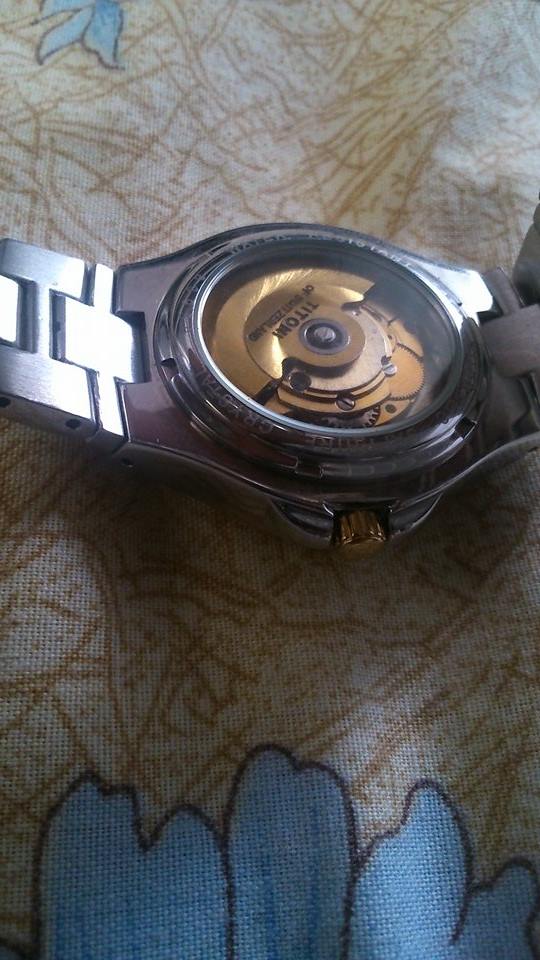

J'ai acquis recemment une montre Titoni Impetus sur internet de mouvement automatique suisse .
Je viens de remarquer que ma montre vient d'avoir un probleme , la vis du balancier s'est devisser du jour au lendemain je ne sais pas pourquoi .
Est-ce grave ? Combien vas me couter la réparation ?, elle est hors-garantie ...

Ce que tu prends en photo c'est la vis de la masse automatique, au centre. Si c'est ce dont tu parle, bah, il suffit de la revisser, c'est histoire de 5 minutes. En fait, peut importe la vis, il suffira de la revisser.
Évite les trucs qui vibrent trop (perceuse, scie sauteuse, marteau piqueur, rave party, harley davidson, mitrailleuse gatling, vulcan m134...), ça dévisse les vis, ou demande à la faire freiner si c'est récurrent.

En parlant de marteau juste avant ce que sa se produire mon bijoutier à remplacer une tige de la montre à L'aide d'un marteau je pense que c'était ça le responsable.
Cependant, j'ai pas compris comment ça '' à la faire freiner '' .

La faire freiner c'est à dire y mettre un peu de frein de filet, attention quand même, la roue des secondes se trouve en dessous du pas de vis de la masse... Dans le doute il vaut mieux éviter de proposer cette solution finalement.
Les révisions c'est idéalement tous les 5 ans, surtout sur ces mécanismes quand la montre est utilisée quotidiennement.
Pour le prix ça dépendra de l'escroc l'horloger que tu iras voir. Entre 200 et 300 euros grand max dans un atelier classique pour un entretien de a à z.
