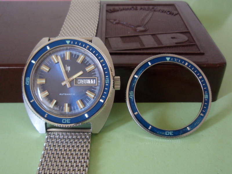

bonjour à tous,
je viens de recevoir cette plongeuse Lip, dans un état plutôt correct.
j'ai un petit pb avec l'insert de lunette.
sur les photos du vendeur, aucun défaut, du bleu bien partout.
à la réception, je note une toute petite tache plus claire vers 5h, et un aspect très "gras", voire huileux de l'insert.
J'essuie l'insert avec un sopalin en appuyant légèrement dessus et je remarque :
- Que la tache bleue claire (qui est sous l'insert) s'est agrandie et est aussi apparue vers 5h30 (claire) et 6h30 (bleue clair)
- Que la pression que j'ai exercée sur l'insert pour le nettoyer semble à l'origine de cette agrandissement de la tache.
- Qu'en exerçant une pression plus forte avec l'ongle sur les taches, elle disparaissent (l'insert redevient bleu foncé uniformément) mais réapparaissent (avec un contour un peu différent) dès que je relâche la pression.
en fait ça fait comme une bulle d'air (ou de liquide) sous un film plastique.
(voir ma photo)
par ailleurs, l'aspect du sopalin utilisé pour l'essuyage ne confirme pas vraiment le caractère très huileux du liquide qui le recouvrait (mais un peu qd mm, moins que de l'huile, mais peut être un solvant ou nettoyant quelconque...)
et je note que le sopalin a pris un peu de couleur bleue.
J'ai interrogé le vendeur qui est dubitatif et qui évoque la possibilité de coulure de polywatch qu'il a utilisé pour le plexi (vu l'aspect du plexi, il y a peut-être mis bq de polywatch, mais peu d'huile de coude...)
dans cette hypothèse, il faudrait retirer l'insert pour le nettoyer. Savez-vous si c'est possible sur ce genre de lunette et comment s'y prend-on ?
merci de vos lumières
PB insert de lunette plongeuse Lip Xyxwave_
la photo :
PB insert de lunette plongeuse Lip P5060011
edit :
après démontage de la lunette le dessous est effectivement farci de polywatch+ crasse.
PB insert de lunette plongeuse Lip P5060012
ça, ça sera facile à nettoyer, mais sous l'insert ? Incompréhensible
j'ai pensé à un bains aux US dans de l'eau déminéralisée...?

ce que je pense:
seule solution: décoller l'insert de la lunette : par le côté de la lunette sans rebord, s'il y en a un.
les index métalliques ont l'air collés à l'extérieur : si c'est bien le cas , pas de soucis
les chiffres lumineux sont soit sérigraphiés sous l'insert, comme sur les lunettes Yema :
problème car quasi certain de les abîmer lors du décollement
soit remplis en creux (l'insert a les marquages en creux) par dessous , et il peuvent se refaire facilement si endommagés
lors du décollement.
l'insert est certainement peint en bleu par dessous , et les taches claires correspondent aux décollements
de la peinture qui se "recollent" lors de la pression .
La différence de couleur à ces endroits vient quasi certainement du fait que la peinture reste sur
le métal car l'insert est légèrement soulevé.
Je crois peu à la solution miracle de passer la lunette aux US. Je pense que c'est même risqué.
diagnostic difficile à distance et qui est certainement en partie erroné.

merci de ton avis.
Tout cela me confirme que je ne peux sans doute pas faire grd chose (je ne vois pas comment l'insert peut être extrait) et que je risque juste d'aggraver la situation. Je vais donc le laisser comme ça.

par contre on en sait un peu plus.
l'insert est comme celui des SM 300 Omega , gravé en creux
si tu réussi à le sortir c'est possible de refaire les chiffres et index lumineux et le fond bleu

oui, bon, mais c'est une SM300...
OK, faut que tout le monde vive, mais il y a des tarifs qui font fuir le client et sans client, on ne vit pas...
reste que je ne vois pas comment sortir cet insert, il n'y a quasiment pas d'espace pour glisser le moindre outil entre le bord de la lunette et l'insert. C'est dommage, car je pense qu'un simple nettoyage de l'insert et de la lunette suffirait, pas besoin à mon avis de refaire les chiffres et le bleu.
Mais JM disait qu'il avait cassé l'insert en 3 morceaux, vu l'état initial, il ne prenait pas beaucoup de risque, il fallait tenter qq chose. La mienne reste qd mm acceptable, j'ai pas envie d'aggraver les choses.
m'faudrait une vieille pourave pour m'entraîner.

J'ai l'impression qu'une fois l'insert sorti de la lunette la restauration n'est pas trop compliquée.
Peut-être que le passage aux US peut permettre de sortir l'insert sans le casser.

merci, mais le pb reste entier, je ne vois pas comment extraire l'insert sans risquer de le casser (l'insert de la Lip est plus fin )
je vais contacter l'auteur de ce blog, s'il peut me donner ds détails sur la technique d'extraction...

Bon, alors, à propos de cette lunette dont au sujet de laquelle je vous causais plus haut, il se trouve que les dégâts sont allés croissant (pur beurre) avec une diffusion extensive sous l'insert du polywatch que mon mal inspiré de vendeur avait tartiné copieusement dans l'intention louable de polir le plexi (ce qui malgré tout il n'était pas arrivé à faire).
J'ai trouvé une autre lunette NOS, qui soit dit en passant m'a coûté le 1/3 de ce que l'on me proposait pour une restauration.
Voyez dingo, euh, voyez plutôt :
PB insert de lunette plongeuse Lip P8110012
les dégâts ne sont pas si monstrueux, mais je ne voyais plus que ça sur cette jolie Lip, que j'ai parée, cela ne vous échappe pas, d'un mesh qui lui va à ravir.
On peut noter que sur la nouvelle lunette un micro-espace existe entre l'insert et les bords de la lunette, et qui, pour celle-ci, permettrait un éventuel démontage en vue d'une restauration, qui en l'espèce n'est évidemment pas d'actualité.
La précédente lunette n'avait pas le moindre interstice laissant espérer réaliser une telle opération.
PB insert de lunette plongeuse Lip P8110013
allez, pour Isosta, une photo avec un couteau Wink
PB insert de lunette plongeuse Lip P8110014

Moi j'aime le bleu !
C'est du luminova bleu dans la lunette ?

c'est bleu à la lumière du jour, après dans le noir, c'est plutôt vert.Mais ça luminesce (oui, moi je dis qu'une matière luminescente, et bin elle luminesce) faiblement...
