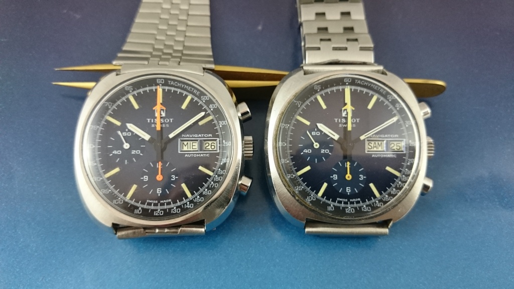

La vie étant parfois étrange, elle me permet aujourd'hui de vous proposer un jeu des 7 erreurs.
Tissot Navigator Lemania 5012 Inside Duo10
C'est étonnant comment le orange change le rendu global de la montre.
Vous feriez quoi pour les aiguilles de celle de droite, tenter de les repeindre pour rendre le orange ou les laisser comme ça ?

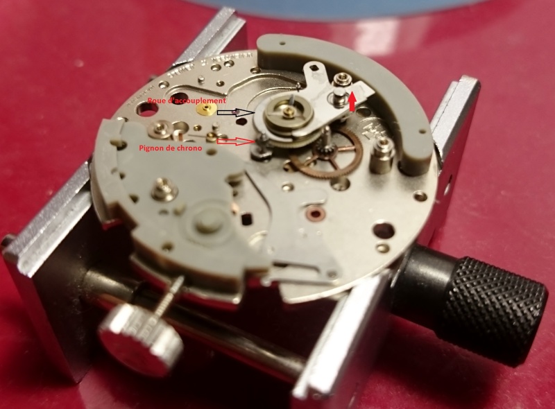

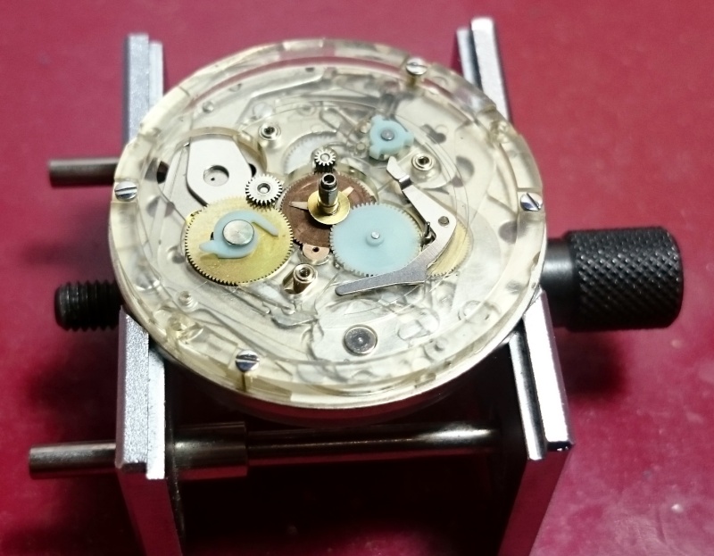

Bon, les choses avances, j'ai quasi fini le rhabillage du mouvement mais trop absorbé à suivre les instructions je n'ai fait que peu de photo.
La minuterie
Tissot Navigator Lemania 5012 Inside Minute10
Les commandes de chrono
Tissot Navigator Lemania 5012 Inside Chrono10
Et l'une des singularités de ce chrono, l'embrayage du chrono.
La roue d'accouplement comporte 2 pignons, l'un entrainé par la roue de seconde (le blanc) et l'autre entrainant le pignon de chrono (l'acier)
Au repos, les 2 sont solidaires.
Lorsque l'on active la roue a colonne, la commande monte pressant ainsi le ressort de la roue sous le pont.
Ceci ayant pour effet de désaccoupler la roue supérieur et ainsi la partie chrono.
Nota: il a fallu quelques actionnements pour que la lubrification soit efficace et le désaccouplement effectif.
Tissot Navigator Lemania 5012 Inside Couple10

Félicitations Willbur, quel courage de te lancer dans le rhabillage de ce calibre. Shocked
Ces chronos sont très attachants, le mien en version cadran champagne, pour lequel je cherche un plexi d'origine avec bague tachy. Si qq'un à un bon plan. Wink
Tissot Navigator Lemania 5012 Inside Img_1910

Merci a vous, mais les risques sont mesurés puisque la doc de révision est dispo, une bonne partie des pièces également grace à Omega et en plus j'ai sont jumeaux....
Et puis, lui et moi, nous aurons 40ans cette année, il aurait été dommage de le confier à quelqu'un d'autre d'autant que ce sera mon cadeau.
@Carlgustav, je partage cette incompréhension vis à vis de l’arrêt de la minute chrono au centre.
@Shoulderblack, désolé pas de piste pour un plexi d'origine, par contre le deuxième que j'ai trouvé est équipé d'un verre Omega avec le logo gravé au centre.
