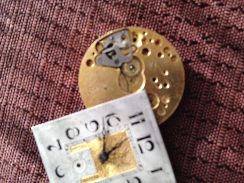

BONJOUR
Voici les photos d'un calibre de montre art déco ave boitier en argent réalisé par un maitre orfèvre bijoutier
comme il est en panne et j'aimerais le faire dépanner mais je n'arrive pas déchiffrer les infos qui sont gravées dessus
il est gravé sur une face : deux F formant un h et le chiffre 5 dessous
selon cela vaut il de le faire dépanner ?
si le dépannage est trop cher par rapport a la valeur réel de ce type de mouvement ,
j'aimerais le remplacer a l'identique ce type de calibre peut il encore se trouver ?
merci pour vos reponses
C'est donc donc un FHF 5

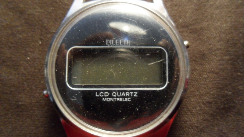

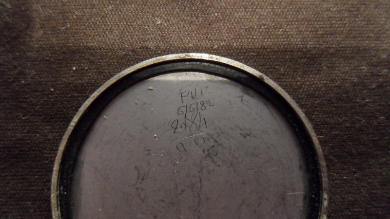

Bonjour,je sais que l-on aime pas énormément les quartzs mais je refais ma demande ici.
Voilà on m'a donné il y a maintenant 2 jours cette sympa et jolie Dilecta. Je cherche des infos sur ce model car je n'ai rien trouvé,que des mécaniques dans cette marque.Mais c'est surtout la ref de la pile qui m'intéresserait car comme cela je pourrais la tester.
Pour faire identifier son mouvement : C'est ici ! (tome2) - Page 3 Sam_2514
Pour faire identifier son mouvement : C'est ici ! (tome2) - Page 3 Sam_2515
Pour faire identifier son mouvement : C'est ici ! (tome2) - Page 3 Sam_2516
Merci et bonne journée.

Bonsoir,dans la même catégorie que ma question précédente ,quelqu'un pourrait-il me confirmer l'équivalence des piles boutons 386=301 pour une montre Commodore.Merci
Nombre de messages : 20847
Localisation : Ploukland
Pour faire identifier son mouvement : C'est ici ! (tome2) - Page 3 Empty
MessageSujet: Re: Pour faire identifier son mouvement : C'est ici ! (tome2)   Pour faire identifier son mouvement : C'est ici ! (tome2) - Page 3 Empty28/1/2016, 19:27
https://www.yumpu.com/it/document/view/3501888/tableau-de-correspondance-des-piles-autour-de-la-pile/3

Bonsoir et merci Mister N,et une petite idée de ref de pile pour la petite Dilecta? Chinois
Nombre de messages : 5102
Localisation : 68
MessageSujet: Re: Pour faire identifier son mouvement : C'est ici ! (tome2)   Pour faire identifier son mouvement : C'est ici ! (tome2) - Page 3 Empty29/1/2016, 08:07
Bonjour Schaefer
Voici un document assez intéressant concernant la correspondance entre montre/mouvement et piles. Je n'ai pas trouvé la marque de ta montre. C'est probablement une sous-marque. Si tu pouvais trouver l'origine du mouvement ça aiderait. En tout cas ICI tu trouveras des infos.
Bonne journée!
