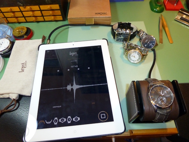

Le design est élégant.
L'objet est pratique pour la mesure de 6 positions.
Une fois l'application téléchargée sur une tablette que ma femme m'a prêtée (elle adore les pommes), une séance d'ètalonnage, réussie qu' après plusieurs essais Rolling Eyes
L'utilisation est simple, les résultats de la précision des montres sont cohérents avec un contrôle effectué il y a une année avec l'appareil witschi de l'école thumright

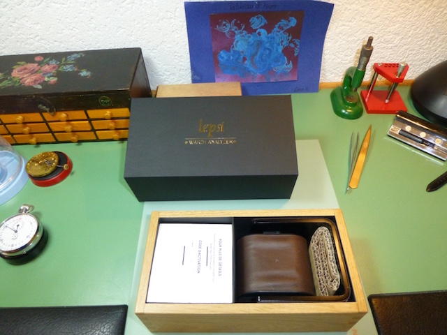

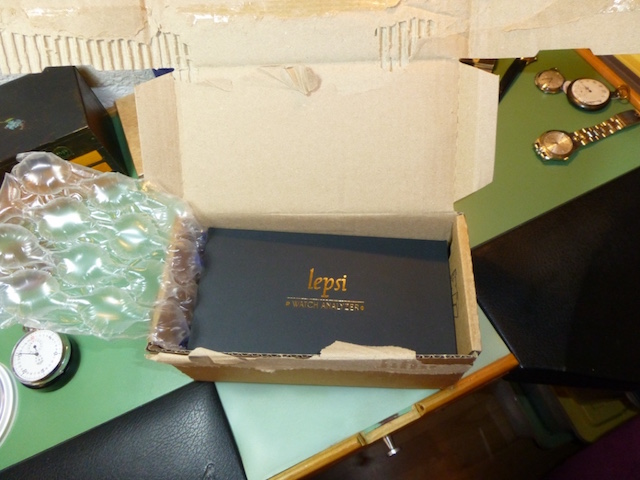

contenu de la boite
t 1000, lepsi ou one-of Thumb_11

presentation de résulta
t 1000, lepsi ou one-of Thumb_16

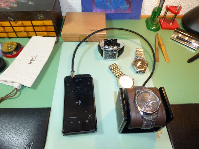

essai sur des autre apparais clony, samsoul = bugger
t 1000, lepsi ou one-of Thumb_17
