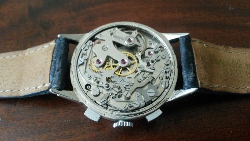

Le mouvement, lui, était en état correct, mais le chrono ne fonctionnait pas, et tenue de l'heure très médiocre (-2 min par jour) :
Petite restauration Hugex Valjoux 77 20160216

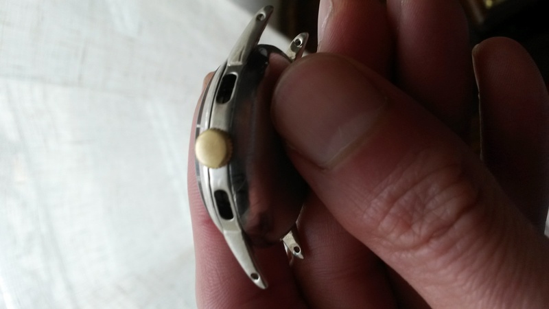

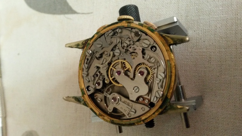

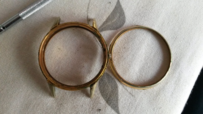

Après démontage du verre, du fond, du mouvement, etc : j'ai passé pas mal de temps à le nettoyer et le préparer pour le rhodiage (=>brosse à dent, Dremel avec des brosses adaptées et de la pâte à polir)
Petite restauration Hugex Valjoux 77 20160217
Petite restauration Hugex Valjoux 77 20160213

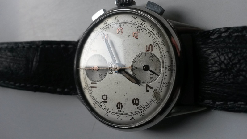

Après un nettoyage du cadran (avec une brosse à dent douce => frottage très léger) à l'eau légèrement savonneuse + rhodiage brillant de la lunette, effet mat sur la carrure. Le résultat était satisfaisant vu son état, et surtout il était risqué d'enlever plus de matière pour le rendre parfaitement homogène (mieux=ennemi du bien!)
Petite restauration Hugex Valjoux 77 20160212
Petite restauration Hugex Valjoux 77 20160211
Petite restauration Hugex Valjoux 77 20160210

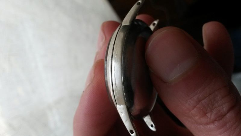

Ici on voit bien que la carrure est en bien meilleur état, le mouvement révisé est tout propre et tourne parfaitement; Nouveaux poussoirs en acier inox et couronne inox neuve :
Petite restauration Hugex Valjoux 77 20160411
