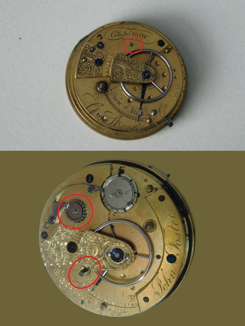

j ai trouvé une théorie probable si on regarde le pont du barillet ou pluto tambour on rermarque que la queue du ressort de cliquet est dans le vide donc a cause de ca on peut pensé que d origine c etait une montre sans sonneries et que le pont etai sans courbes puis mr Foster aurai modifié le pont du tambour pour instalé la roue de chaperon et aussi certain mobiles de la sonnerie sont dessous ce pont donc inaxesible pour huillé qui appuie ma théorie de montre modifié mais sa ne lui enleve pas de valeur au contraire a cause de la plaque c est une autre montre ce n est plus la meme et son systeme a chaperon est tres inusité copié sur un systeme d horloges tellement que je croyai jamais voir une montre de poche avec sonnerie a chaperon elle est ainsi tres rare
quelqu'un peut me dire si il a déjà vue une sonnerie de poche a chaperon svp
mouvement anglais avec sonnerie au passage avec roue de chaperon  Petite10
mouvement anglais avec sonnerie au passage avec roue de chaperon  Petite12
on voit bien qu il y a un autre nom dessous la plaque j ai hate de la recevoir pour regardé dessous ,et le cadran aussi
le balancier est brisé surement a cause que l arbre du barillet de sonnerie est trop pres de la serge du balancier
Bonjour Denis,
Si c'est du F dont tu parles, c'est juste l'abréviation de Fast, et le S pour Slow Incompréhensible
Sinon, jamais vu cette particularité Incompréhensible

n'est pas un mouvement modifié, la position de la fusée et barillet, est différent
cordialement enrico

regardez la fioriture qui entour le F cela vient d un C ou J c est caché dessous la plaque et oui  c est modifié pcq l arbre de remontage du ressort de sonnerie est vraiment beaucoup trop pres de la serge du balancier puis le pivotage du marteau arrive en plein dans la signature de dessous et les autres roue de sonnerie sont dessous le pont de tambour et la queue du ressort de cliquet est dans le vide  c est clair que c est modifié démaré d une montre simple sans sonnerie
on dirais une demande spéciale l angle de l ancre n est pas ordinaire ni 90 degré ni 180 degré (en ligne) mais entre les deux comme si il avait demandé de mettre les roues le plus loin possible pour qu il lui reste assez de place pour y inséré la sonnerie
ce que vous prenez pour la fusée est en fait l arbre du barillet de sonnerie la fusée elle est a sa place comme d ordinaire
http://vimeo.com/m/64958844

Bonjour Denis
j'avoue n'avoir jamais vu ce genre de configuration et effectivement ça semble être un ajout, le marteau  au ras du pilier et le reste roue de compte etc... me le font penser.
J'espère que tu nous feras des photos dès réception !
Amicalement GG Wink
Bien sûr que la fusée est en position.
mais qui est la position du barillet, qui est différent
mouvement anglais avec sonnerie au passage avec roue de chaperon  Glasgo10
cordialement enrico

des que recu je vous met les photos de dessous la plaque et aussi dessous le cadran
le vendeur ma dit que la sonnerie fonctionne  bravohap elle a juste l axe de balancier brisé Pleure 2  je vais lui replanté un pivot  si c est celui du haut qui est brisé sinon axe a refaire au complet sur mon tour

j ai aussi remarqué que le trou de la platine du dernier mobile de répétition n est pas centré il a l air fait main
pour le marteau merci  thumleft je n avait pas remarqué il est vraiment collé au pilier sa confirme que la sonnerie est un ajout et aussi dessous la queue du ressort de cliquet est sculpté et épouse la forme de l extrémité de la roue a chaperon
j aime que le gong fasse un peu plus d un tour et demi et j ai hâte de l entendre Incompréhensible
