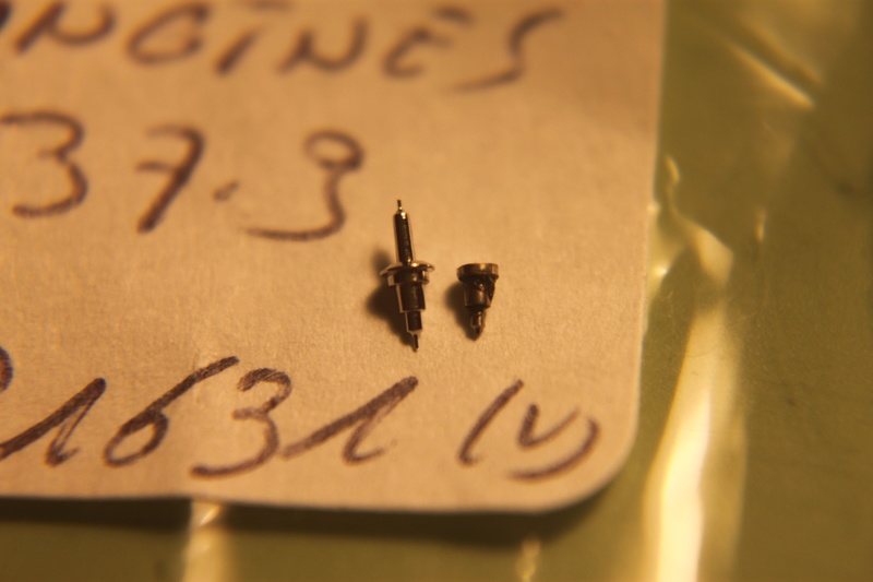

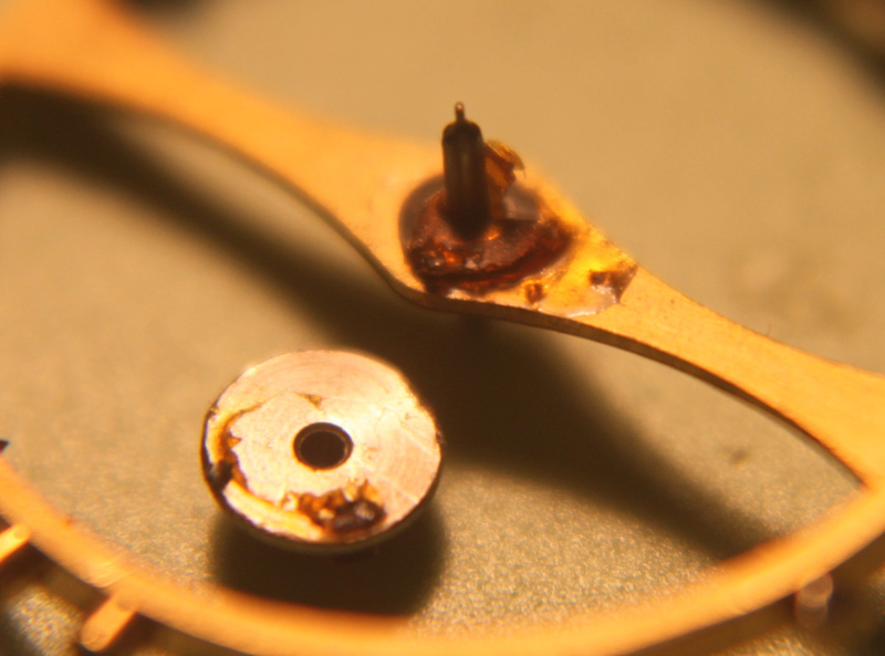

question à propos d'un gousset Longines : le tigeron d'axe de balancier coté spiral est cassé.
problème remise en état échappement Longines 37.93  20171112
Je viens de recevoir un nouvel axe et d'entreprendre le démontage.
Et c'est là que les imprévues commencent :
problème remise en état échappement Longines 37.93  Platea10
le grand plateau est voilé.... yeux
La question est donc : est-il nécessaire/indispensable de redresser le plateau ?
si oui, comment procéder sans faire de casse ou risquer de sortir la pierre ?
J'ai bien chercher un balancier monté complet, mais je n'en trouve pas. Déjà que pour trouver un Ronda ça n'a pas été simple... Crying or Very sad
Donc tout conseil sera bienvenu.
Précision : après demande chez Longines, il s'avère qu'il s'agit de la montre de mon grand-père... d'où volonté exacerbée de vouloir la remettre en état moi-même avec mes petites mains à moi, et à garder un maximum de pièces d'origine...
Merci.
clyp.

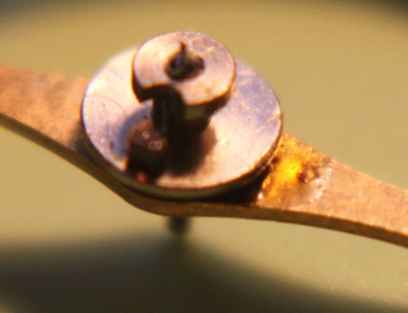

Voilà un plus fort grossissement.
problème remise en état échappement Longines 37.93  Plat10
et il semble y avoir une espèce de colle sous le plateau... ???
Clyp.

Pour le plateau ce n est pas grave ....tant que le plateau ne frotte pas sur l ancre ...
Pour ce qui de la " Colle" c est de la gomme laque qui tiens le rubis de plateau ....touche pas sinon tu va t amuser Mr. Green ....

Ben si... ça ressemble à de la bidouille : il y a ça :
problème remise en état échappement Longines 37.93  Colle10
ça a dégueulé sur le bras du balancier.
Et puis il faut bien que je démonte le plateau si je veux changer l'axe....
Ce serait pas impossible que l'axe ai déjà été changé et plus ou moins bidouillé à la colle...
Clyp.

Voilà, je me suis lancé et j'ai changé l'axe.
Dépose du double plateau : ben c'est pas joli joli là d'ssous...
problème remise en état échappement Longines 37.93  1111
et une fois nettoyé, le grand plateau parait beaucoup moins voilé  Incompréhensible

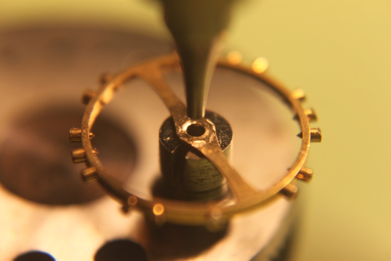

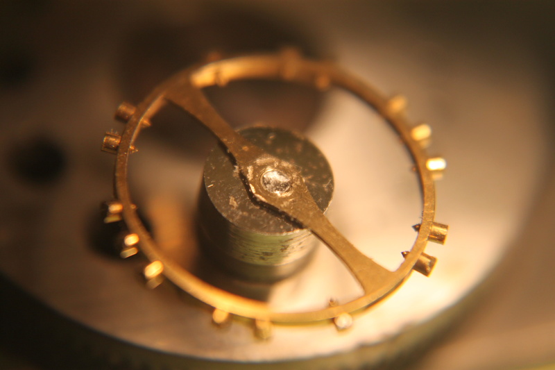

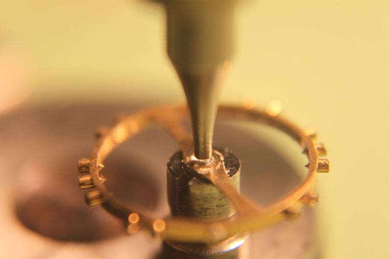

Démontage : comme je n'ai pas de tour pour faire sauter la rivure, j'ai fraisé la partie de l'axe du coté opposé à la rivure ( donc coté plateau ) pour pouvoir l'extraire sans trop déformer le balancier :
problème remise en état échappement Longines 37.93  310
problème remise en état échappement Longines 37.93  210
Puis j'ai dégagé l'axe en soutenant bien les bras du balancier pour ne pas les plier.
problème remise en état échappement Longines 37.93  410
problème remise en état échappement Longines 37.93  510

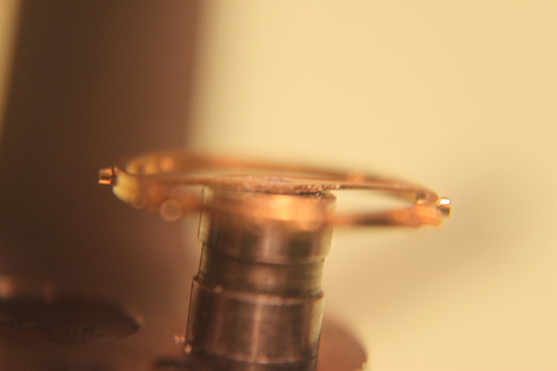

Le bout d'axe fraisé ( celui avec la rivure ) à coté du nouveau.
problème remise en état échappement Longines 37.93  710
Puis placement du nouvel axe, rivetage et essai à vide dans le mouvement ( je n'ai pas de huit-chiffre pour vérifier ) : l'axe tourne parfaitement rond. bravohap
Mais je ne suis pas sur qu'il soit équilibré. ... on verra  problème remise en état échappement Longines 37.93  Blunt_gi
problème remise en état échappement Longines 37.93  810
problème remise en état échappement Longines 37.93  910
Il reste à repositionner le fameux plateau voilé .... mais ce ne sera pas pour aujourd'hui.
J'espère qu'il aura suffisamment de friction  .... surtout en voyant le paquet de laque qu'il y avait au départ : elle n'était pas là par hasard . Crying or Very sad
Clyp

Beau boulot Clyd ,va y tout doux avec ton plateau ...pour la gomme laque soit le double plateau nage et il la coller soit il a voulu coller le rubis comme un .....
Si tu a le plateau qui est trop large ,met un cheveux entre l axe et le plateau ,tu l engage pis tu coupe apres Wink

J'ai un doute pour le plateau. Le nouvel axe, si c'est le même que le précédent, risque de flotter dans le plateau. Si c'est un peu, avec un ou deux cheveux, ça peut aller. J'ai déjà aussi tenter de resserrer le plateau avec un poinçon à la potence, d'un côté et de l'autre. Mais le pire, après avoir testé 3 axes d'origines trop fins, je me suis résolu à en tourner un nouveau aux dimensions requises...

Plateau repositionné sans souci, bonne friction.
Spiral remis.
ensemble remonté et... tout fonctionne. bravohap
Je pense que l'axe a été changé dans le passé mais que le remplaçant n'était pas aux bonnes dimensions, d'où la gomme.
Mais le grand plateau reste légèrement voilé : je n'ai pas osé y toucher, juste un bon nettoyage.
Tout est bien qui fini bien... thumleft
