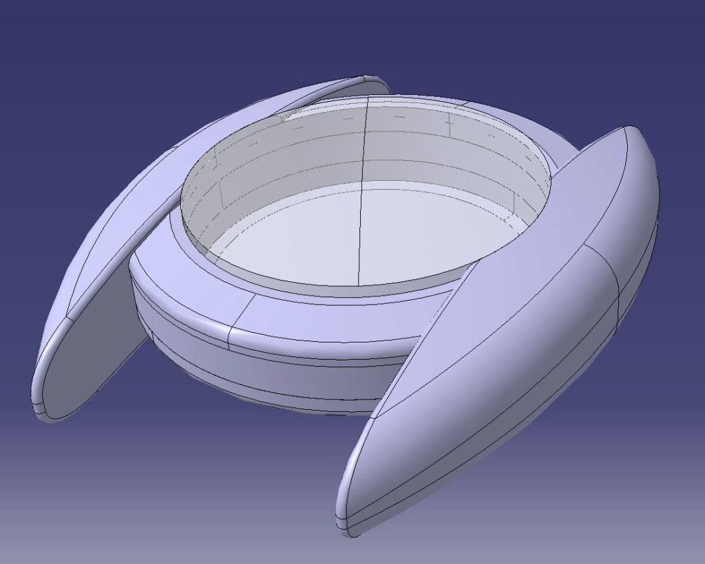

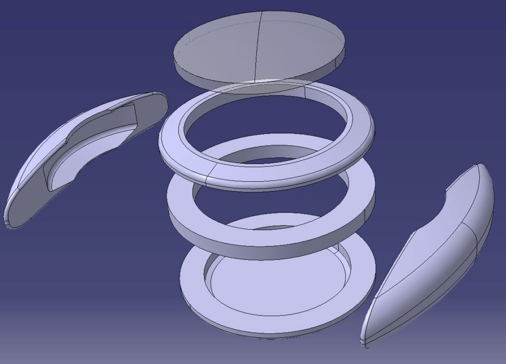

Pendant une période de creux, je m’étais amusé a esquisser ça vite fait:
Quel(s) logiciel(s) DAO/CAO ? Captur20
Quel(s) logiciel(s) DAO/CAO ? Concep16
Quel(s) logiciel(s) DAO/CAO ? Concep17Quel(s) logiciel(s) DAO/CAO ? Concep18
C'est juste un concept basé sur un système de bride standard. J'ai un design plus complet en tête mais je n'ai pas encore eu le temps de le modéliser.

C'est quel modèle ça, je connais? Incompréhensible
C'est intéressant, mais les cornes me paraissent très droites. La longueur totale est de combien?
Non tu ne connais pas et je n'ose même pas parler de la distance en bout de cornes jocolor
C'etait juste un principe. J'ai résolu le problème des cornes. Elles se prolongerons en bracelet maillons articulés de forme en deux parties qui viendrons se rejoindre sur le fermoir ou je dois encore attendre l'inspiration.
Je dois pouvoir tailler le fond et le rehaut dans des brides standards et je sais où faire usiner la bague.
Après je dois regarder du côté de l'impression 3d si je trouve une combine .
Je pense avoir l'horloger pour "horlogerifier" le tout.
Bref, je me ferais bien... Ma montre !  clown
Disons que c'est possible quoi...
Mais ça va prendre du temps.
