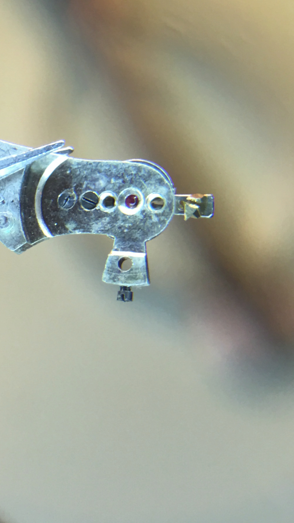

Je suis sur un calibre qui tourne lorsque la face cadran est vers l'établis ; lorsque je le retourne, il s'arrête. Donc mon hypothèse première est l'axe de balancier, mais je ne vois pas de default :
Help ça ne tourne pas rond ! Img_1710
Je me demande alors si cela ne viens pas du rubis mais je ne vois toujours pas de casse :
Help ça ne tourne pas rond ! Img_1711
Dans toutes les positions lorsque le calibre est armé, l'ancre bouge correctement au moindre contact donc je pense que le problème est localisé au niveau du balancier.
Avez vous des idées sur l'origine du problème ?
Eventuellement une légère usure de l'axe diminuant sa longueur et donc entrainant un frottement du balancier sur la platine ?
Merci d'avance Chinois

A moins que la photo soit mauvaise ....je ne vois pas de vis de contre pivot sur ton coq ....dois je en déduire que tu n'a pas de contre pivot ?
Car a mon humble avis là est la question est ton problème ^^

En effet !
oulala je cherchai ailleurs, je n'ai pas du tout fait attention !  Neutral#-Qt: Neutral#-Qt:
Merci   Chinois

Mr. Green c'est pas le pivot que tu vois ...c'est la raquette ....parce que le contre pivot n'est pas en place ^^

Salut . Tout comme Wolfy  Je ne vois pas de vis pour tenir le contre pivot qui se trouve au milieu de la raquette . ( Ce qui fait que le contre pivot n'est pas serré contre le rubis et ne limite pas le jeu axial )

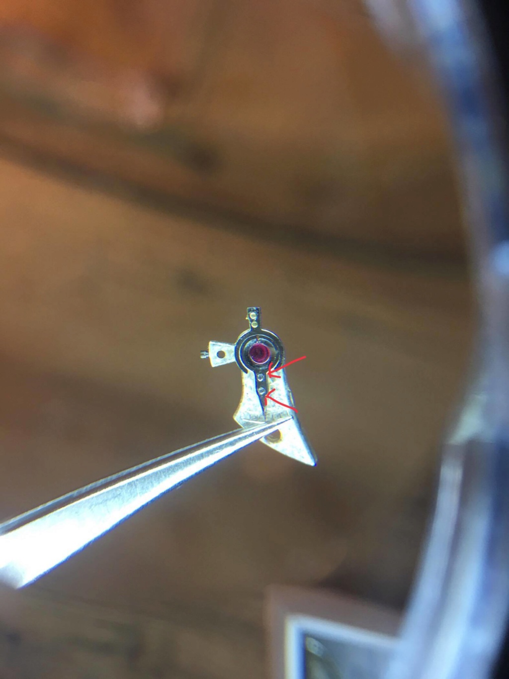

je ne comprend pas ta démarche Incompréhensible
Ceci est le contre pivot du mouvement original, les flèches sont les vis du dessous
Help ça ne tourne pas rond ! 54348210

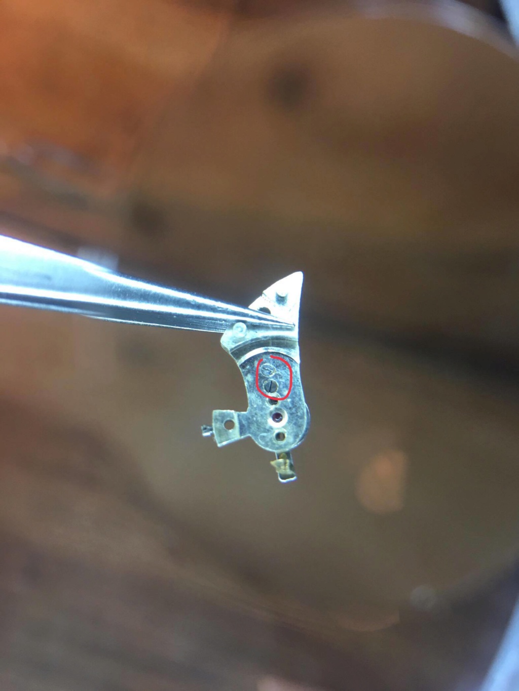

Les trous de libres sont présent que lorsque la fixation se fait autrement (comme le nouveau FEF70) :
Help ça ne tourne pas rond ! 54358710
Donc je ne pense pas que mon problème vienne de ça puisque sur l'original j'ai aussi un contre pivot

Sur ton " original"  tu a 2 trous non utilisé.......donc pour moi ton coq original à était bricolé, s'a n'engage que moi .
Donc vire contre rubis et raquette de l'original et essaye d'adapté les autre dessus ......
