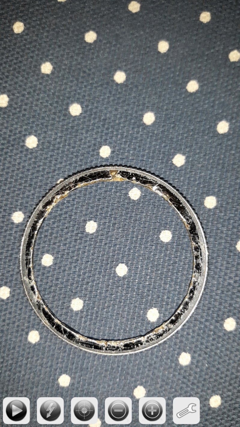

Voici la lunette. Les chiffres n apparaissent pas sur la photo mais il se voient en réalité  ( la faute au flash). Du coup je vous decrit le modèle,  il s agit d un insert noir avec un triangle en creu pointe vers le bas en position 12h, les points traits et nombres sont chromés.  Il y a des points pour les secondes, des traits sur les 5,15,25,35,45,55 et les nombres sur les 10,20,30,40, et 50.
Il semble qu elle soit en 2 parties : la lunette et un insert. Je vais essayer de désolidariser les 2 parties demain en chauffant légèrement au décapeur thermique.

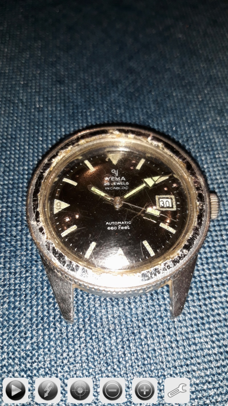

Et la montre sans la lunette

Jolie montre pleine de souvenirs 👍
Essaies de changer juste l'insert...
Ainsi que polir le plexi

Oui la lunette est en acier et l'insert est collé dessus

Alors j ai réussi à enlever l insert qui s est cassé malheureusement mais il était vraiment bouffé par endroit.  Donc j ai mesurer il fait 37mm exterieur et 32mm interieur.
