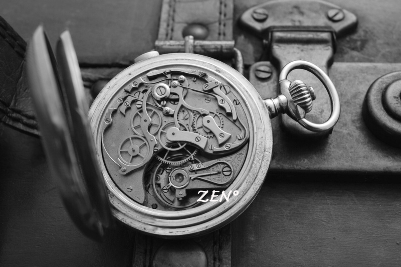

Génèse En des temps immémoriaux, les grandes manufactures abandonnaient la mention de leur nom de marque sur les cadrans pour laisser aux distributeurs le soin d'inscrire leur propre patronyme. Parfois les deux noms coexistaient puis vint le temps où la marque, gage de qualité, occupa définitivement l'espace du cadran entre l'axe des aiguilles et midi. Sur ce Chronographe de 1905, le nom Omega est discrètement gravé sur le pont de balancier. Ces chronographes furent présentés au public en 1898. Omega présente alors son premier calibre de chronographe, un 19 lignes que le client pouvait choisir à saut demi-instantané ou instantané. Baptisé 19"' chro 15 Pou 16 P selon le nombre de rubis, ce mouvement pouvait selon le cas recevoir une trotteuse horaire ou ne pas en être équipé. La version Lépine plus répandue que la version savonnette était livrée en boite en acier noirci, nickel, métal blanc, argent, argent niellé ou or. La finition du mouvement variait avec soit la partie chrono non empierrée, soit avec un empierrement avec ou sans chatons. La raquette était pour certaines versions munie d’un col de cygne pour un réglage fin très précis. Le calibre a aussi reçu une raquette très spéciale équivalente aux mouvements Omega de qualité C et D avec un disque excentrique.
Omega 19 Chro créé en 1898 Savonnette
La production de ce mouvement cessa progressivement en 1906 quand Omega recourut à un calibre 18"' chro de 18 lignes qui remplaça la première version. Les calibres exploités ensuite furent ceux produits par Lémania. Il serait à ce sujet faux de considérer que la manufacture Omega a totalement abandonné la conception des mouvements de ses chronographes car elle a toujours été associée voire à l'initiative de ces conceptions nouvelles qu'elle fit exécuter par Lémania puis ETA.
