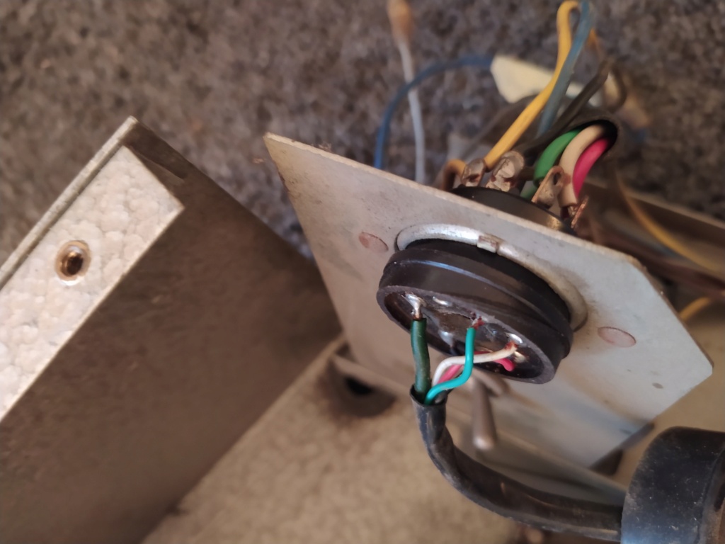

Bonjour !
Je ne suis pas sûr d'être au bon endroit mais, j'ai un problème avec une vielle machine à laver les montres vibrasonic (ancienne version du 614B).
J'ai remplacé le fusible pas la réf correspondante, j'ai testé en 110 et 220V mais rien n'y fait.. l'électronique doit être fatiguée.
Si l'un-e de vous s'y connait ou sait où chercher je suis prenneur 🙏

Biarez watches&co a écrit:
Vibrasonic en panne Img_2014
C'est moi ou alors l’interrupteur n'est pas câblé?
Il faudrait une photo de l'interrupteur sous un autre angle pour voir si il n'y a pas de bornes cachées par la gaine noire.

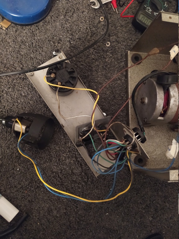

@Fly back, oui c'est pas la mort mais je suis une chèvre je ne sais pas où brancher l'ohmetre et je n'ai pas de potentiomètre, juste 110 ou 220V.  Crying or Very sad
@Mercurio, non je n'ai pas de chauffage, rien de répond même la diode d'allumage.
Je prend quelques photos pour y voir plus clairVibrasonic en panne Img_2017
