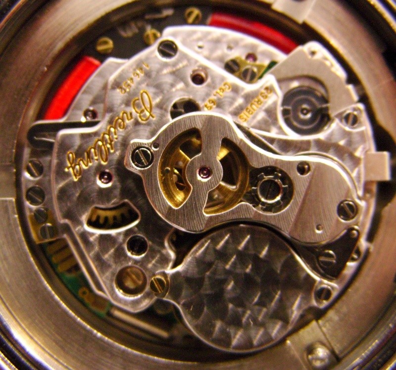

Est ce que certains d'entre vous pourraient m'expliquer ce qu'est un mouvement "mecaquartz" ? Est ce un abus de langage ou un vrai mouvement situé à mi chemin entre les deux Question J'ai remarqué cette appelation pour certaine JLC des années 90

cartier et breitling (superquartz) aussi !

c'est du mécano quartz ; des rouages et un moteur a quartz .
Mouvement MECAQUARTZ Empty
MessageSujet: Re: Mouvement MECAQUARTZ   Mouvement MECAQUARTZ EmptyJeu 25 Oct 2007, 5:02 pm
c'est dans 99% des cas un mecanisme heure,seconde et date à quartz avec une fonction chronographe qui elle est mécanique.
pour le 1% restant je laisse mes deux collégues précédent t'expliquer de quoi il s'agit........................
je ne connais que le JLC 631.

MessageSujet: Re: Mouvement MECAQUARTZ   Mouvement MECAQUARTZ EmptyJeu 25 Oct 2007, 8:40 pm
Salut
Les mouvements dit meca-quartz sont effectivements des mouvements de chronographe dont les rouages sont entrainés par un ou des moteurs.
La subtilité étant qu'il possèdent un système de départ arret remise à zero mécanique (avec parfois une roue a colonne simplifiée ex: piguet 1210, un marteau de remise à zero, et des roues compteuses equipées de coeurs).
L'intéret étant de ne pas avoir à réindexer la position des aiguilles de compteur à la suite d'un choc qui aurait déplacé les aiguilles du chrono.
Souvent les mouvement meca-quartz bénéficie d'une fabrication et d'une finition identique à des mouvements d'horlogerie mécanique (valeur ajouté plus forte) Ex.: P1210 et JLC 633.
L'inconvénient : Les méca-quartz n'ont qu'une fonction de chronographe alors que les mouvements à quartz multi-moteurs du fait de la gestion électronique de la position des aiguilles permettent un plus grande variétée de fonction : chrono, alarme, compte à rebours, GMT etc.
