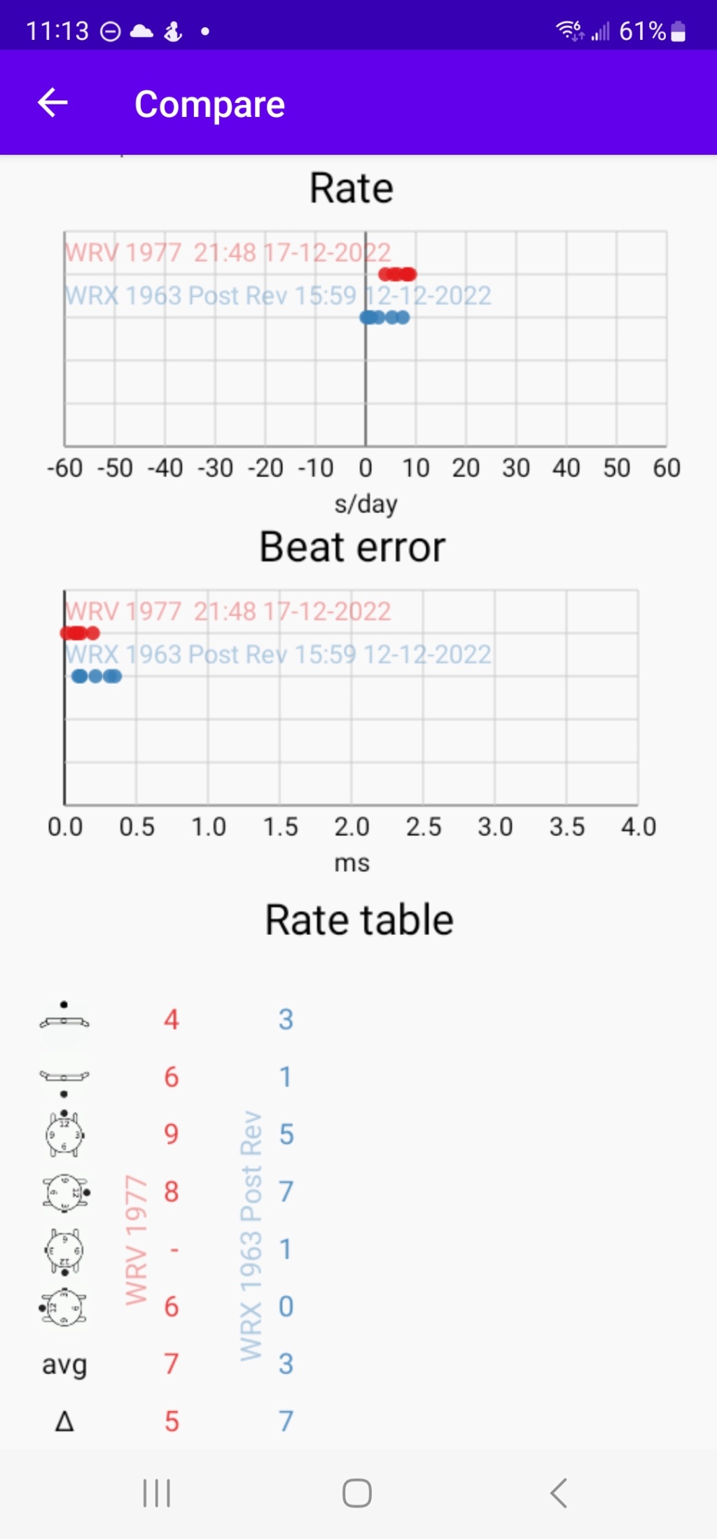

| C'est une excellente application. L'idée est de mesurer la montre sur les six (6) positions et utiliser la fonction "comparer" pour avoir une bonne idée de la précision de la montre. Sur cet exemple, une TAG CV2011 d'une vingtaine d'année (ETA 7750 de base), l'avance moyenne est de 15sec/jour mais avec un Δ de 5. Donc, comme expliqué par @latisap ci-dessus, j'ai demandé à un ami horloger de "recentrer" ces points rouges entre +12 et + 18 autour de 0. Nous verrons demain (je crois) le résultat. Autre exemple une Ralf Tech WRX de 2007 (ETA 2824-2 COSC) : on ne voit plus qu'un seul point rouge, car la dérive moyenne est de 1sec/jour avec un Δ de 1.  Enfin, on peut aussi comparer deux (ou plus) montres comme ci-dessous Ralf Tech WRV "1977" de 2015 et un WRX "1963" de 2017, la première avec un ETA 2824-2 de base et la seconde avec un ETA 2824 2 de base modifié "Glucydur" :  |
