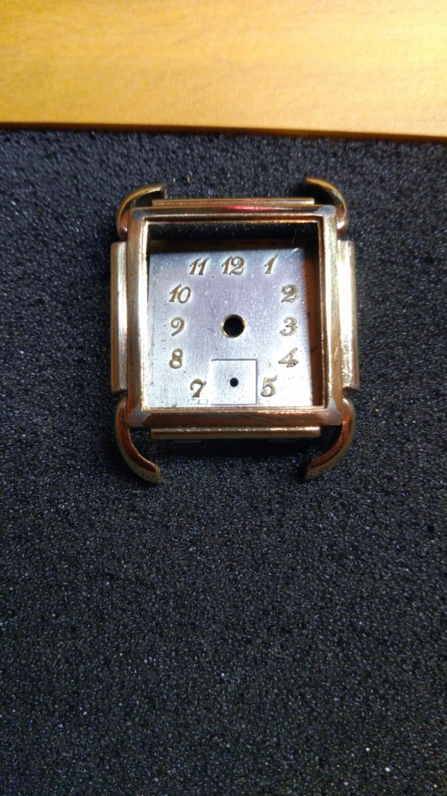

J'ai cette Longines de 1943, avec un fond très fatigué que je souhaite refaire.
Le cadran d'une vieille Longines Img_2012

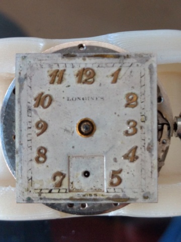

J'ai préparé un dessin pour l'impression des ancres, nettoyé légèrement le cadran pour obtenir ça:
Le cadran d'une vieille Longines Longin11
Le cadran d'une vieille Longines Longin12
Il y a du mieux, mais peut-on faire mieux?
Je vois cette surface cloquée et je me demande comment ces cadrans sont fait.
C'est du laiton avec une couche d'étain dessus?
Si jamais je passais un coup de ponçage doux dessus (avec une sorte de scotch brit) est ce que vais traverser une surcouche et me retrouver avec un cadran tout laiton triste?
Dans le pire des cas je peux le laisser ainsi et simplement imprimer l'ancre dessus, j'espère réussir une impression propre...
Merci pour votre aide en tout cas!

Vous avez l'air de savoir bricoler... En tout cas il y a la volonté.
Je viens de refaire un cadran selon une méthode peu académique mais redoutablement efficace. On va parler de votre cas uniquement et de ce que je ferai à votre place.
Poncer le cadran autant que possible afin de préparer la surface.
Bombe aérosol blanche sur tout le cadran.
Frotter ensuite sur papier de verre pour récupérer les index.
Normalement vous récupérez un cadran vierge avec des index de la couleur du matériau du cadran.
Vous devez acheter du papier décalcomanie pour imprimante laser ou jet d'encre.
Refaire le cadran sur illustrator ou autre puis impression.
Le décalcomanie marche très bien, il faut juste s'entrainer un petit peu. Il y a des vidéos sur youtube qui vous explique la démarche. Je vous conseille, du fait des index, de le faire en deux parties. L'une pour le chemin de fer, l'autre pour les marquages intérieurs. Je viens de le faire pour une Bulova et c'est bluffant !
Puis vernir le cadran, mat semi brillant ou brillant selon vos souhaits.
Vous avez bien sûr l'option cadranier mais ça n'est pas le même prix..

Il semblerait que ce soit un laiton argenté.
Je vais donc poncer la surface sans trop forcer, nettoyer à l'acetone, puis je vais réargenter toute la surface, enfin passer un léger coup de lustrage pour uniformiser.
Sur les chiffres il faudra surement poncer un peu pour récupérer le doré du laiton, ou alors je dorerai autrement pour éviter les traces.
