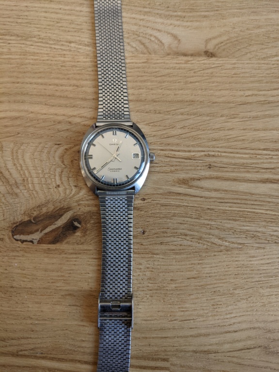

Bonjour à tous !
Je rêvais d'une Omega depuis des années, et j'ai craqué pour cette Cosmic des années 70.
Je la trouve sublime mais surtout j'adore le fait qu'elle a eu une ou plusieurs vies, et que peut être qu'elle en aura après moi.
Mais voila, je remarque un petit couac :
Lorsque j'actionne le remontoir (pour régler l'heure ou la remonter) je sens une résistance sur un quart/ un demi tour. Cela rend l'heure particulièrement difficile à régler.
Est-ce grave ? Je cherche un réparateur dans la région lyonnaise pour y jeter un œil, les rares horlogers que je trouves ne font pas dans le vintage...
Merci à tous pour vos conseils
seamaster - Vintage Seamaster Cosmic Pxl_2011seamaster - Vintage Seamaster Cosmic Pxl_2010

Elle a dû avoir droit à un lanternage un peu approximatif de la chaussée , résultat la résistance n’est pas uniforme lors de la mise à l’heure avec la présence de points durs , c’est pas grave mais c’est un peu pénible .

Sauf que si le problème est également présent en position remontage cela écarte un problème de lanternage.

Alors ça pourrait être simplement le joint de couronne qui a fondu et crée une résistance initiale. Tu sens aussi une résistance quand tu tires la couronne ?
(On le sait tous le joint fondu est la spécialité suisses des années 70/80 ça faisait aussi décoller mais pas pareil)

Si c'est une tige brisée, ca ne devrait pas être trop compliqué à vérifier et résoudre en attendant de lui faire une vraie révision.
