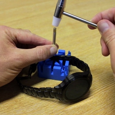

Voici le maillon enlevé :
YEMA Traveller 2021 et mise à la taille du bracelet intégré  20211231
Il y a donc une goupille que l'on peut extraire d'un coté comme de l'autre (raison pour laquelle il n'y a pas de flèche) et un petit tube inséré dans le maillon (à ne pas perdre !).
Ce tube est restreint en son milieu, la goupille possède elle un renfoncement en son milieu aussi.Ainsi, lorsque la goupille est correctement en place on sent un petit "clic" de verrouillage.
Il faut donc un outil adéquat pour repousser la goupille et l'extraire, et pour la reposer un petit marteau en tapotant gentiment.Ne pas oublier d’insérer le petit tube auparavant.
On fini avec le 1er outil pour pousser la goupille jusqu'au petit "clic".
Pour l'outil on peut utiliser ceux ci par exemple :
YEMA Traveller 2021 et mise à la taille du bracelet intégré  Outil_10YEMA Traveller 2021 et mise à la taille du bracelet intégré  Enleve10

Ça semble être un système à goupille comme sur certains bracelets Seiko. En tapant d’ un côté ou l’ autre la goupille devrait sortir.
 Normalement à chaque extrémité il y a un petit tube qui entoure la goupille et fait bloquage en force.
Mais au cas où attends la réponse d’ un Possesseur de Traveller.

Patrimonio et, en particulier Yoli : merci pour vos contributions !
Yoli, ton tuto est simple et clair,  l'opération étant à la portée de n'importe quel amateur équipé du petit marteau qui va bien, d'un chasse-goupille et d'un support permettant de maintenir le bracelet pendant le reglage.
Si j'ai bien compris, il suffit d'expulser l'ensemble tube+goupille avec un chasse goupille, puis ôter autant de maillons que nécessaire. Ensuite repositionner les 2 parties de bracelet, insérer le tube dans l'axe du maillon, puis la goupille dans le tube. Repousser délicatement l'ensemble, au besoin en tapotant avec le côté "doux" du petit marteau pour finaliser l'insertion.
Bref : encore MERCI !!👍😊
Là il faudra plutôt un vrai marteau, en métal, car l’effort pour insérer la goupille est relativement important (en tout cas trop pour une matière non métallique).
Et il faut tapoter gentiment pour laisser le soin à la goupille de trouver son trou Mr. Green
(poser le bracelet sur une surface bien dure comme un coin de lavabo ou d'évier aide beaucoup)
Et ensuite on finalise avec le chasse goupille pour finir de rentrer la goupille, 1mm suffit pour entendre ou ressentir le "clic" de verrouillage.

J’anticipe. Si tu te retrouves avec une non symétrie du nombre de maillons d’un côté et de l’autre. Il faut en général avoir le nombre de maillons le plus petit du côté 6h. Comme ca, la montre aura tendance à pencher vers toi.
