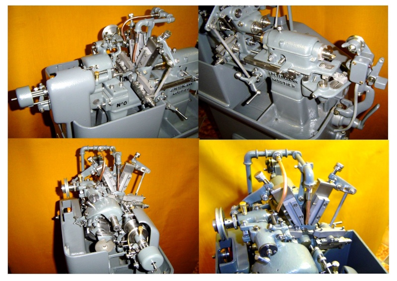

je te la prête pour un WE , avec son outil à fendre ( elle loge très bien dans un salon)

j'ai oublié de préciser qu'il faut les fraises scie qui vont avec:
Comment font ils ?? Dscn7612
