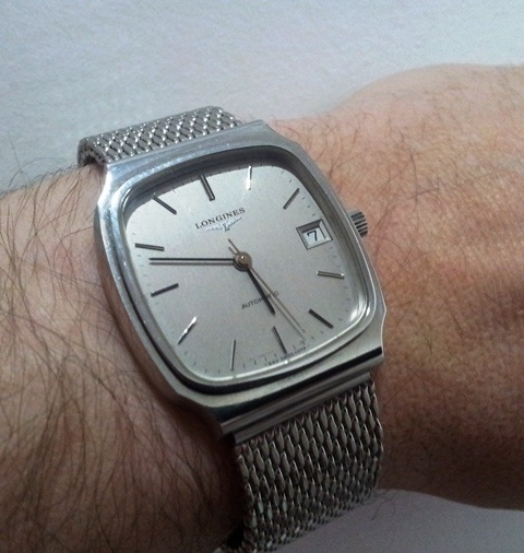

caput Membre référent
Nombre de messages : 7037 Localisation : Ile de France Date d'inscription : 26/08/2008
| Sujet: Re: Histoire du calibre L990 de Longines calibre automatique le plus plat du monde Ven 24 Juin - 6:28 | |
| Le mouvement de cette Classic VH est inspiré de ce calibre. |
Ari #1 Pilier du forum
Nombre de messages : 1644 Date d'inscription : 10/02/2012
| Sujet: Re: Histoire du calibre L990 de Longines calibre automatique le plus plat du monde Ven 24 Juin - 6:59 | |
| De plus en plus impressionné par ce calibre : le parallèle entre son dimensionnement ( double barillet, 4 Hz notamment ) avec sa taille ( 2.95 par 26 ) est hallucinant ! On se demande ou ils ont mis tout ça ! Moi qui m'interresse au 2121 en ce moment, je suis servi dans l'extra plat. D'autres exemples de modèles qui utilisent ( ou qui ont utilisés ) ce longines / lemania chez d'autres marques ( Breguet / UN ) ? Voire même en mode qp ? Sinon sympa dans ce style RO : |

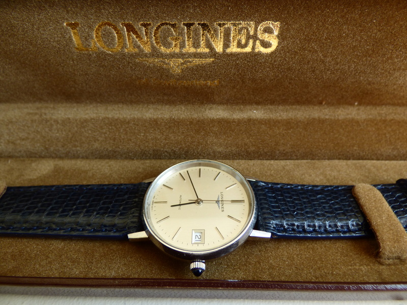

| Sujet: Re: Histoire du calibre L990 de Longines calibre automatique le plus plat du monde Mer 13 Mar - 5:34 | |
| J'ai celles-ci en stock. |
Setto Nouveau
Nombre de messages : 2 Date d'inscription : 26/04/2020
| Sujet: Re: Histoire du calibre L990 de Longines calibre automatique le plus plat du monde Dim 26 Avr - 18:40 | |
| Bonjour, @Caput Je recherche un modèle similaire au vôtre mais impossible à trouver sans les références exactes. Peut-être pouvez-vous m'aider. |
| Sujet: Re: Histoire du calibre L990 de Longines calibre automatique le plus plat du monde Lun 27 Avr - 4:19 | |
| - Setto a écrit:
- Bonjour,
@Caput Je recherche un modèle similaire au vôtre mais impossible à trouver sans les références exactes. Peut-être pouvez-vous m'aider. Ref : 4848 |
