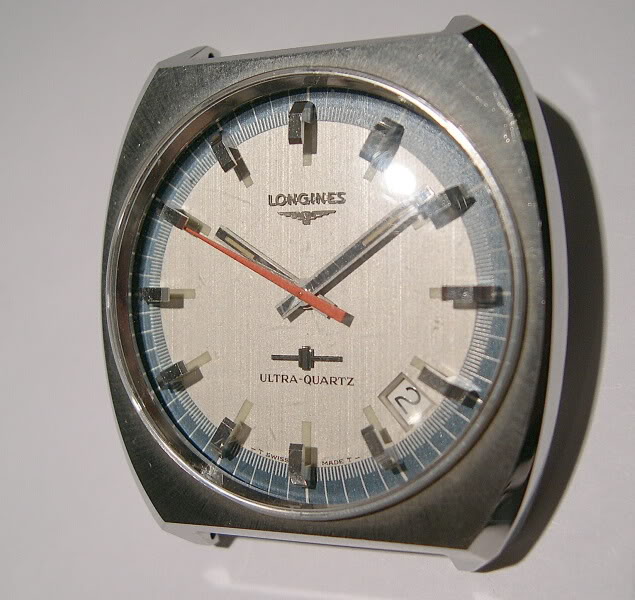

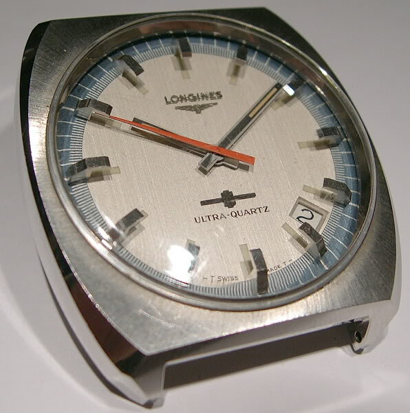

Salut à tous,
Voici donc, une Longines datant de 1969, c'est à dire une des toutes premières montres à quartz.
Pour tout dire, cette montre est une rareté, que l'on voit trés peu sur les forums, francophones ou non.
Pourquoi si rare ? Et bien cette Longines utilise une technologie qui a été rapidement dépassée par les progrés techniques dans le domaine du quartz des années 70. Ce modèle et son calibre, le 6512 a été produit pendant une année, pas beaucoup plus je pense.
Parallèlement au projet Beta 21, mené conjointement avec le CEH ( Centre Electronique Horloger) et 21 marques de montres dont Omega, Longines a choisi de développer un calibre quartz à l'interne, avec ses propres moyens et connaissances.
En l'espace de 18 mois, la marque réussi l'exploit de mettre au point ce calibre extraordinaire à plus d'un titre:
Au lieu d'utiliser un circuit intégré pour diviser la fréquence du quartz et entrainer un moteur pour les aiguilles, on utilise ici la cybernétique.
Deux circuits oscillants se stabilisent l'un l'autre, au moyen d'un dispositif électronique composé de 14 transistors, 19 résistances et 7 capacités.
Le premier oscillateur est un quartz vibrant 9350 fois par seconde de façon trés stable, le deuxième est un moteur vibrant monté sur une barre de torsion, dont la fréquence est de 170 Herz.
Comme sur le beta 21, les aiguilles sont entrainées par une roue à cliquets, principe inauguré sur les Accutron de Bulova.

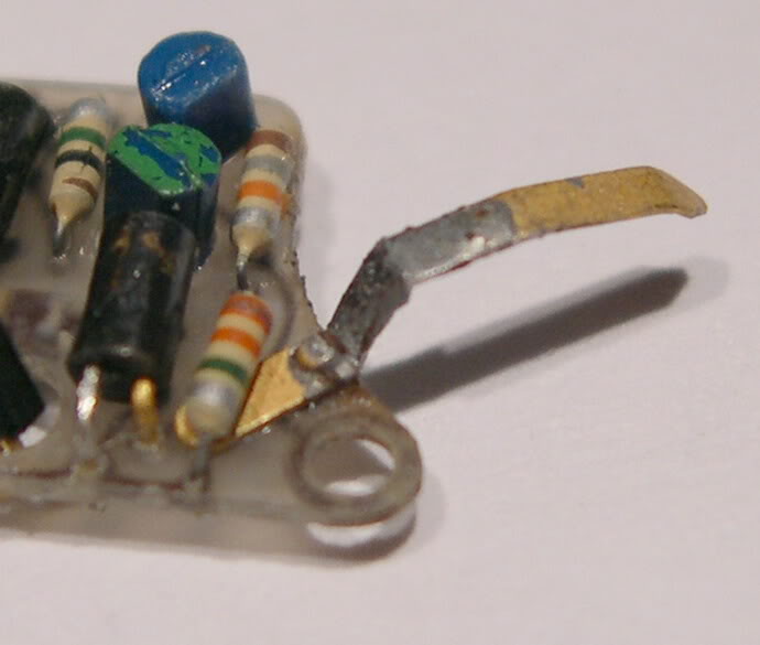

Voilà l'endroit où je dois intervenir: La languette de contact de pile
Celle-ci a été cassée et ressoudée, mais les contraintes sur la pièce qui doit faire ressort pour appuyer sur le pole négatif de la pile ont eu rapidement raison de la soudure. Celle-ci commence à se fendiller et ne va pas tarder à lâcher.
ultra - Longines Ultra-Quartz, les débuts du quartz... Langue11
Problème, la fixation de la languette passe sous une minuscule résistance, qu'il va falloir dessouder aussi.
A ce niveau, je me suis demandé s'il ne vallait mieux refaire simplement la soudure car l'intervention est un peu risquée sur une aussi petite pièce...
ultra - Longines Ultra-Quartz, les débuts du quartz... Langue10
Finalement, j'ai opté pour la solution plus élégante de refabriquer une languette en laiton que j'ai redoré chimiquement.
Au prix d'une grosse suée  pale , l'ancienne languette est enlevée, après avoir déssoudé la résistance.
La voici à coté de la nouvelle de ma fabrication.
ultra - Longines Ultra-Quartz, les débuts du quartz... Langue12
Je me suis servi de l'ancienne languette comme gabarit pour refaire les trous de fixation, au moyen d'un petit forêt que j'ai été obligé de meuler pour l'affiner encore...
ultra - Longines Ultra-Quartz, les débuts du quartz... Langue13
Les deux "clous" en laiton qui servent à fixer la languette sur le circuit...
Ils traversent le circuit et sont soudés coté pistes
ultra - Longines Ultra-Quartz, les débuts du quartz... Langue14
C'est bon ! l'opération s'est bien passée, les soudures sont belles, la languette est bien fixée sur le circuit.
Un essai avec une pile, le moteur se met à vibrer immédiatement de façon plus nette que lors du premier essai. Mais il n'y a toujours pas d'entrainement des roues, il faudra intervenir sur la mécanique, en espérant qu'il y aura simplement besoin d'un nettoyage/lubrification...
Je te tire mon chapeau
- pour ta volonté de sauver cette montre qui est un beau témoin des premiers balbutiements de  la technologie à quartz
- pour le travail minutieux que tu as fait jusqu'à maintenant et les résultat encourageants qu'il a permis d'obtenir.
Si tu me permets un petit commentaire : le remplacement de la languette de contact a déjà amélioré la situation, mais tout n'est pas résolu. S'il s'avérait que le problème continue de provenir de là et non du circuit ou du mécanisme, il y aurait peut-être moyen d'améliorer encore la qualité du contact et de la transmission du courant entre la pile et le circuit en refaisant une languette en chrysocale, un bronze phosphoreux tout à la fois élastique et bon conducteur. Ca peut se trouver en bandes fines chez L'Octant (fournitures et outillage de précision pour modélistes).
Cordialement,
ARK
