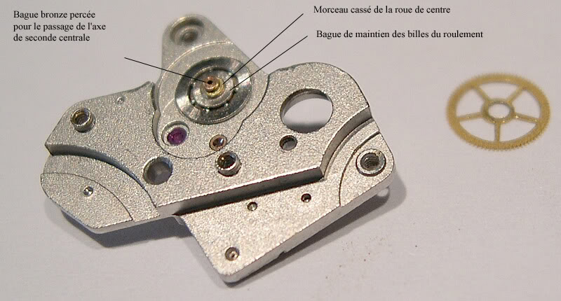

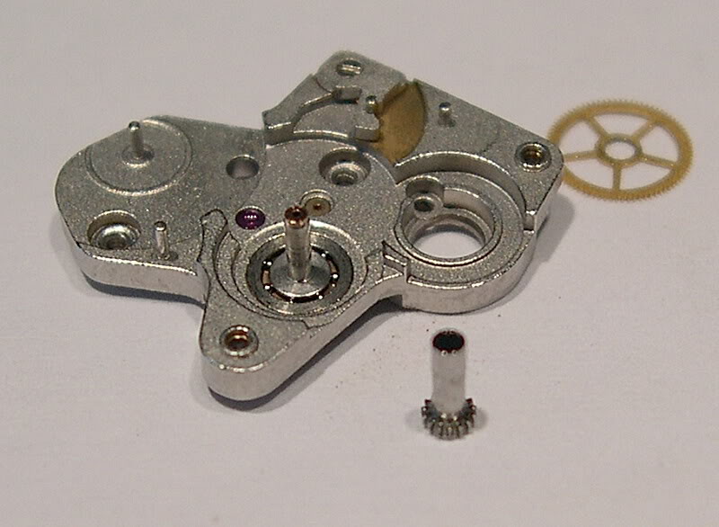

Je me suis certainement mal exprimé, c'est la roue de centre qui est sur roulement à billes, et c'est la chaussée qui sans doute grippée, a provoqué la cassure de la roue de centre...
Quand au roulement, malgré un bon nettoyage et graissage, il présente toujours des points durs qui peuvent nuire au bon fonctionnement du moteur vibrant
ultra - Longines Ultra-Quartz, les débuts du quartz... - Page 2 Roue_d10
La roue de centre cassée, sa chaussée, et le roulement.

jef06 a écrit:
Coup d'arrêt pour l'instant !
Le verdict est tombé en démontant et controlant chaque pièce.
Sérieux problème sur la chaussée montée sur un roulement à billes...
Ce dernier a des points durs, et une roue s'est déssertie ou découpée lors d'une mise à l'heure sans doute.
Il faudra trouver la pièce a remplacer, une aiguille dans une meule de foin pour ce genre de montre quoi... profileleft
Passe moi par MP tes réf. pour ta pièce !

Salut à tous,
Je réalise que je vais avoir de grandes difficultés pour retrouver les pièces de ma Longines Ultraquartz.
J'ai donc décidé de tenter une opération de la dernière chance en attendant d'obtenir un jour de la fourniture...
J'avais effectué un remontage de la montre SANS la pièce défectueuse, ceci pour constater son bon fonctionnement.
Il me restait à tenter une réparation pour obtenir l'entrainement des aiguilles heures minutes.
Après moultes hésitations sur la façon de procéder, je me suis donc lancé...
Nouveau démontage de la montre:

On arrive maintenant à la roue de centre défectueuse.
Je l'ai remise en place pour la photo, mais voici ce qu'il faut voir en réalité:
(Photo prise lors du premier démontage)
Je reviendrai sur cette photo plus tard, pour plus d'explications...

Le premier problème évoqué plus haut était le blocage du roulement à billes.
Aprés observation à la loupe, je n'ai pas constaté de bille marquée ou cassée pouvant provoquer des points durs.
Je pense que ce blocage a été provoqué par une tentative malheureuse de sertissage de la roue de centre défectueuse.
ultra - Longines Ultra-Quartz, les débuts du quartz... - Page 2 Roue_d12
Dans un premier temps, j'ai enlevé le morceau restant de roue, resté sur le roulement. (voir photo du dessus)
Finalement, j'ai réparé facilement le roulement en donnant plus de jeu aux billes.
Pour y parvenir, il suffisait de tapoter avec un marteau d'horloger sur la bague bronze de passage de l'aiguille des secondes.
La bague de maintient des billes est juste mise en force, les petits coups de marteau ont juste eu pour effet de la faire remonter un peu, libérant ainsi le jeu nécessaire au bon fonctionnement du roulement.
Plus de point dur au roulement !
Le premier problème est donc résolu.
La deuxième panne:
ultra - Longines Ultra-Quartz, les débuts du quartz... - Page 2 Soudur10
La roue cassée a été réparée par une soudure délicate car il fallait replacer les deux parties parfaitement, sous peine d'avoir une roue ne tournant pas parfaitement rond, ou parfaitement à plat.
J'ai laissé le surplus de soudure car il ne sera pas visible une fois la montre réassemblée. (Je sais, ce n'est pas très esthétique !)
Je précise que la soudure a été faite sur la roue démontée bien sûr.
J'ai bien observé le résultat, l'étain a bien coulé dans les moindres fissures de la cassure. Je suis sûr que ça tiendra bien !
Restait un dernier problème. En effet un simple chassage de la roue sur le roulement ne suffit plus à présent pour une fixation solide.
A la première mise à l'heure, la roue aurait de nouveau sauté de son logement sous la pression de glissement de la chaussée.
Ce dernier problème a été résolu par une solution qui va sans doute faire frémir les horlogers. confiused
En effet, je n'ai pas trouvé de meilleure solution que de me servir d'une colle bi-composant (genre époxy). Ce n'est sans doute pas très élégant, mais absolument invisible à l'oeil et très efficace.
La roue posée tourne bien plat et sans aucun point dur maintenant !
ultra - Longines Ultra-Quartz, les débuts du quartz... - Page 2 Roue_d13
Le dernier point, pour être sûr de ne plus voir le problème se reproduire, était de faciliter le glissement de la chaussée sur la roue de centre lors de la mise à l'heure.
J'ai en effet consaté que la mise à l'heure était trés dure et de ce fait, sollicitait fortement la roue de centre.
Pour résoudre le problème, j'ai tout simplement "enfilé" la chaussée dans un tigeron d'acier au diamètre du trou, pour la faire rouler sur cet axe improvisé.
L'effet a été rapide puisqu'une fois remontée, elle présentait un glissement tout à fait normal.
Voila pour aujourd'hui,
Il ne me reste plus qu'à réassembler le mouvement. salut
