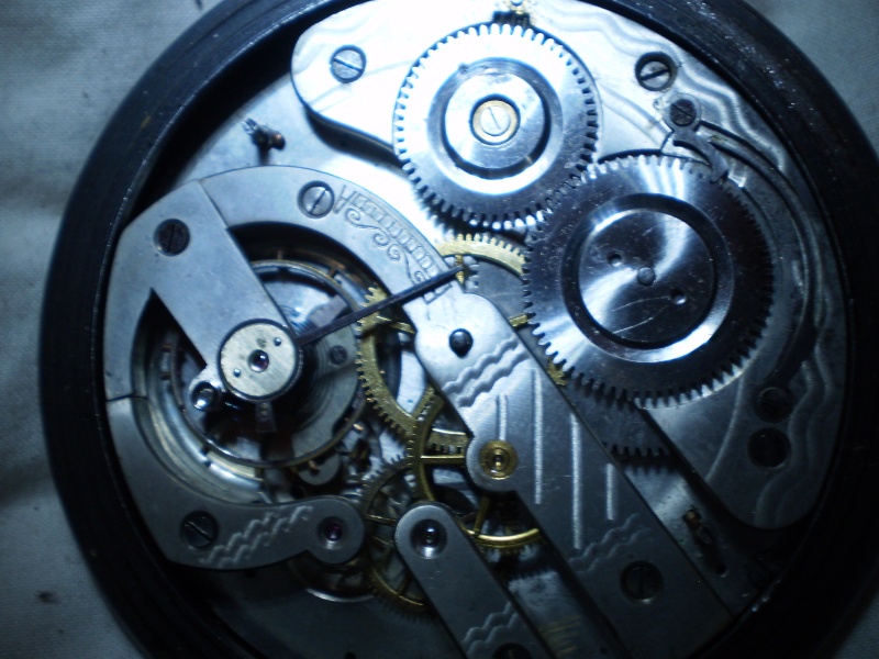

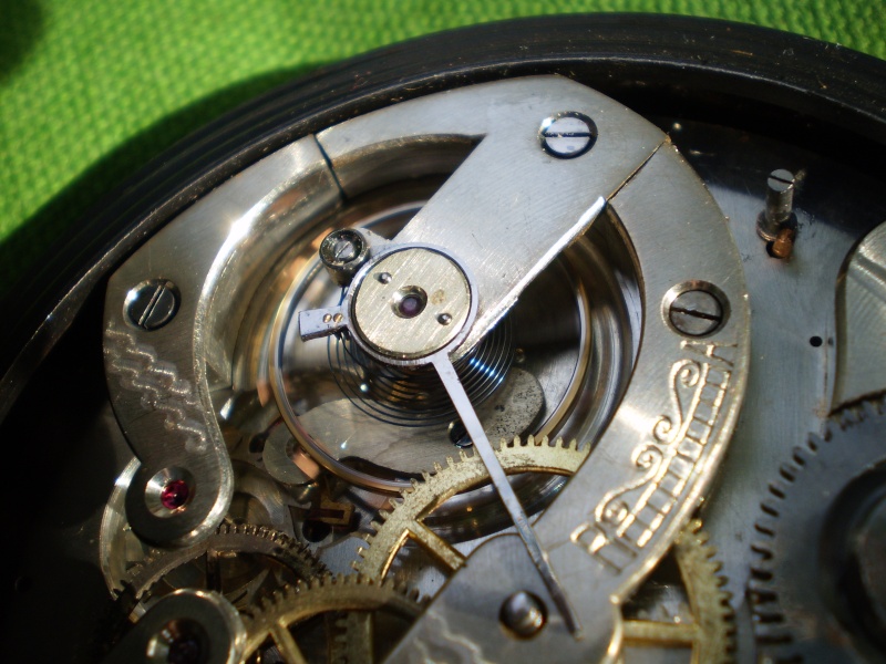

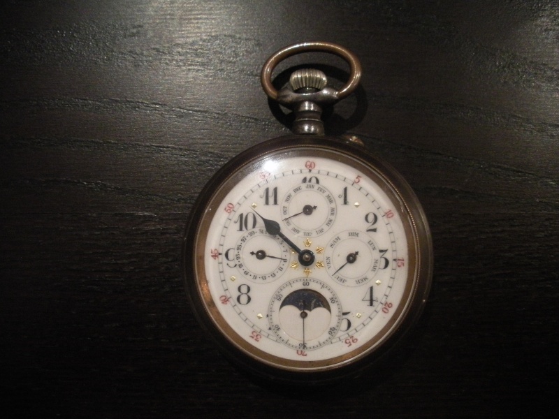

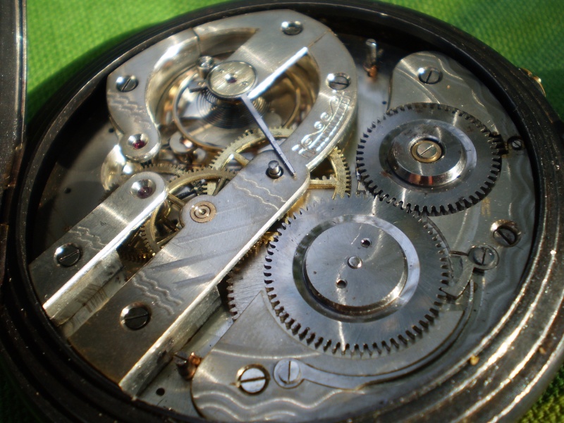

bonjour, Ce triple quantieme phase de lune (gros diametre) est en triste état.
faut il le réparer?

... et donc pour répondre formellement à ta question ; j'espère que tu n'as pas (in fine) perdu l'échappement (qui semble se barrer sur la photo) et vu de loin, le spiral me semble en bon état.
Si le balancier pivote librement, tous les espoirs sont permis d'autant plus que (ce n'est pas le grand Arno qui me contredira) le cadran est remarquable de fraîcheur !
Ces mécanismes ne sont pas de "vraies" complications et tant qu'il ne manque pas de dents aux pignons, c'est du travail de restauration plutôt classique.
Bonne continuation !

AMtrèsHA, et pour commencer,
Ce mécanisme à une valeur pécuniaire relativement faible (deux trois resto avec ta chérie, bonne bouf vin moyen)
si tout est là, en deux heures il peut être remis en état.
si y'a quelque chose de casé, tu as pas mal d'épave qui traîne sur le net.
Comme dit lutec's le cadran Parait clean.
tu as les donné en main. toi de voir.
Par ailleurs lutec's (futur modo) soulève un point intéressant
Donc je me suis permis d'allé visité ton profil de message, et ce qui m'étonne (en restant en dehors de toute polémique du gars qui donne sont avis et met son grain de sel dans ce qui ne le regarde pas. ce qui n'est jamais mon cas Mr.Red ) ce n'est pas t'en le coté orienté de ta démarche mais le fait que tes posts présentent des montre de gout. tout du moins signe de quelqu'un un peu connaisseur. Comment ce fait-il que tu ai une seconde morte et une RM sans savoir jugé de la qualité de celle présenté?

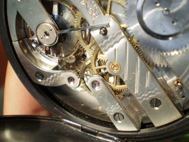

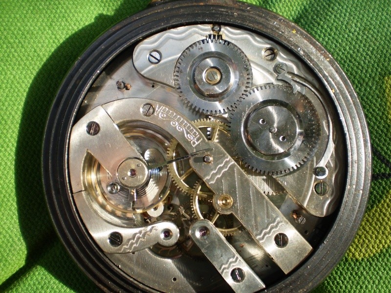

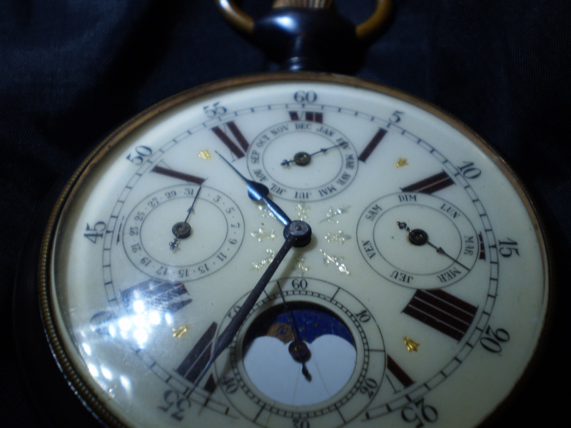

En fait, pour ma part, je ne vais guère aider exclusif, mais en rajouter une couche :
Cela vaut-il bien la peine de faire procéder à une révision de mon régulateur à quantièmes et phases de lune ?
L'aiguille indiquant le nom des jours a un décalage, la phase de lune semble bloquée, et parfois les aiguilles des minutes et heures se bloquent elles aussi.
Pourtant j'aime bien cette grosse bête assez frustre.
triple quantieme phase de lune à réparer ou pas? Cadran13
triple quantieme phase de lune à réparer ou pas? Mouvem12
Pour couronner le tout, Pianiste m'a déjà fait remarquer que la bestiole a été trafiquée en plusieurs endroits Pleure 2
Qu'en pensez-vous ? Jeter l'éponge et en chercher un nouveau impeccable ou pousser la porte d'un horloger ?

Normalement je serais d'accord avec toi, mais là la vieille voiture en question est une mutante où on a changé le moteur d'origine pour y mettre celui d'une tondeuse à gazon et remplacé un des enjoliveurs par un disque de laiton.
D'où mon trouble...passez l'aspi ne suffira pas pour rouler dans de bonnes conditions...

une remise en état coûte toujours un certain prix et un prix certain si on veux que ce soit bien fait.
Pour ce genre de "fausse complication" je ne sais pas si c'est vraiment "rentable". AMHA le mieux serait de le faire toi même. Ce sont des calibres très basique et donc robuste. c'est une très bonne pièce pour apprendre.
En plus j'ai l'impression qu'il y a déjà pas mal de bidouille et bon, faut dire qu'il est pas de toute première jeunesse.
Donc mon conseil (a deux balles) : achète des tournes-vis, des brucelles, de l'huile et GO!
Fais un post spécial et je (on???) te guidera au besoin.

Personnellement je lui déconseille de se lancer directement dans la révision d'une telle montre, car quand c'est la première fois qu'on fait ça, on n'est jamais à l'abri d'un faux mouvement ou d'une grosse erreur. De plus c'est une montre sympa.
A sa place, je me lancerais d'abord dans la révision d'une montre à cylindre. En suite, d'une montre à échappement à ancre. Puis, réviser le régulateur à quantième ne devrait pas poser de problème.

Evidemment, on peut parfaitement réussir à réviser une montre à quantième même si c'est notre première révision, en étant méticuleux et calme.
Mais je prône la prudence, voilà pourquoi je conseille de d'abord s'entraîner sur des montres de moindre valeur.

Bonjour à tous !
Je fais remonter ce vieux post pour vous donner des nouvelles de mon régulateur PDL et vous demander vos avis d'experts sur la qualité de sa révision.
En théorie, ce régulateur devait être réparé, nettoyé et huilé dans les règles de l'art.
Les boutons poussoirs assurant les réglages ont été réparés, l'aiguille des jours -presque- ajustée et le mouvement qui était assez mou et parfois s'arrêtait ne s'arrête plus.
ça c'est pour les bonnes nouvelles.
La mauvaise c'est que le mouvement prend toujours plus de 5 minutes par jour...
Et puis...eh bien pour un mouvement nettoyé je le trouve sincèrement relativement sale et je me pose des questions à ce sujet...si vous pouviez me rassurer ou confirmer mes craintes...
Je n'ai pas envie de faire sans cesse fonctionner un mouvement qui n'a pas été correctement lubrifié.
La seule photo que j'ai prise avant révision est celle, assez floue, de mon post dans ce même fil. Celles qui suivent, je viens juste de les prendre après la révision.
triple quantieme phase de lune à réparer ou pas? P5072310
triple quantieme phase de lune à réparer ou pas? P5072311
triple quantieme phase de lune à réparer ou pas? P5072312
triple quantieme phase de lune à réparer ou pas? P5072313
triple quantieme phase de lune à réparer ou pas? P5072314
triple quantieme phase de lune à réparer ou pas? P5072315
triple quantieme phase de lune à réparer ou pas? P5072316
Nombre de messages : 4683
triple quantieme phase de lune à réparer ou pas? Empty
MessageSujet: Re: triple quantieme phase de lune à réparer ou pas?   triple quantieme phase de lune à réparer ou pas? EmptyDim 8 Mai 2011 - 8:07
en toute sincérité, si le mouvement n'a pas été révisé depuis longtemps, le mieux est de l'amener chez l'horloger qui te révisera ta montre à la perfection.
carlgustav
Nombre de messages : 4899
MessageSujet: Re: triple quantieme phase de lune à réparer ou pas?   triple quantieme phase de lune à réparer ou pas? EmptyDim 8 Mai 2011 - 12:18
Ces gros régulateurs, bien sympathiques, ne sont en général pas d'une grande précision, ni même importante réserve de marche.
Faut pas se fier aux dimensions !
