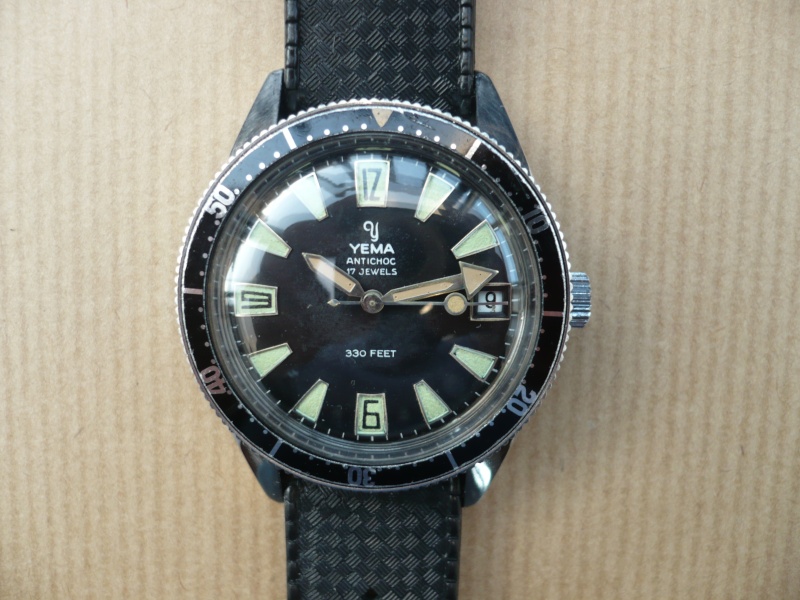

Bonjour à tous.
Pour finir l'année, j'ai le plaisir de vous présenter ma petite dernière, qui me plait bien, et qu'on voit peu sur les plateaux.
Prenez un boitier sobre proprement récuré de 38 mm de diamètre :
et de 13 mm d'épaisseur (fonds et verre compris) :
Un calibre, sobre également, mais solide et fiable, le LORSA P75, battant au rythme de 21600 A/h si j'en crois ce que j'ai trouvé sur le web. [Auto edit : pas de passage de date rapide. La mise à jour de la date est donc un peu laborieuse...] :
Des aiguilles bien relumées selon la méthode mainte fois présentée sur le forum, comme ICI par Milwatch ou par ISOSTA (pas pu retrouver le post, honte sur moi !). Polissage à la lime à ongle de manucure, peinture acrylique, teinture à la Ricorée (j'ai pris la teinte de la trotteuse, intacte comme référence). Désolé pour le flou des photos :
Un cadran que je trouve extrêmement attachant, tant par la forme très typée de ses indexes que par leur très belle patine, et vous obtenez ça !
Je suis particulièrement content de la couleur des aiguilles restaurées, qui "matche" pil-poil avec la trotteuse d'origine. J'ai également relumé à l'identique le triangle luminescent de la lunette. L'ensemble est ainsi parfaitement équilibré. Je ne cependant suis pas sûr que cela tiendra très longtemps.
Je ne suis pas certain que mon fond, en acier, vissé, soit d'origine :
D'après ce que j'ai lu, cette montre, serait datée des années 59-60. Son cadran est similaire à celui de la fameuse SKIN DIVER Superman, montre de plongée automatique. Pour en savoir plus, direction le poste que lui a consacré par LePacha91, ICI.
Les larges indexes me font également penser à ceux de la fameuse Omega Seamaster 300.. Ils confèrent à la montre une une grande lisibilité.
Vous n'échapperez pas au "wristshot", sur un TROPIC qui sied parfaitement à la bêbête :
ni à quelques essais (excès ?) de coquetterie, sur NATO :
Et sur un bracelet en nylon tressé de style PERLON, qui gratte mais porte plein de souvenirs :
Cette petite revue sera ma dernière pour clore 2011. J'espère que 2O12 m'offrira une opportunité de rendre hommage à LA Skin Diver Superman (mais pour ça, il faut d'abord que j'en trouve une...).
En attendant, je souhaite à tous les membres de cet éminent forum un très bonne fin d'année 2011 !!
Amicalement,
Jerry.

J'ai la même, déjà présentée dans un post il y a pas très longtemps. Ton fond est bon, le calibre est un Jeambrun 23DC, pas un Lorsa, si on en croit Ranfft : là
Ben voui ! Merci de me corriger. Le Lorsa est un brin différent, toujours chez Ranfft : ICI. Je suis allé un peu vite en besogne sans croiser les sources.
