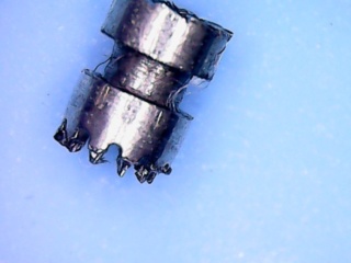

Dans la foulée, j'ai pété les deux canons des aiguilles de chrono... Les boules  Crying or Very sad   Du coup remplacement des aiguilles " au mieux ". Heureusement je trouve les pièces chez le cousin anglais

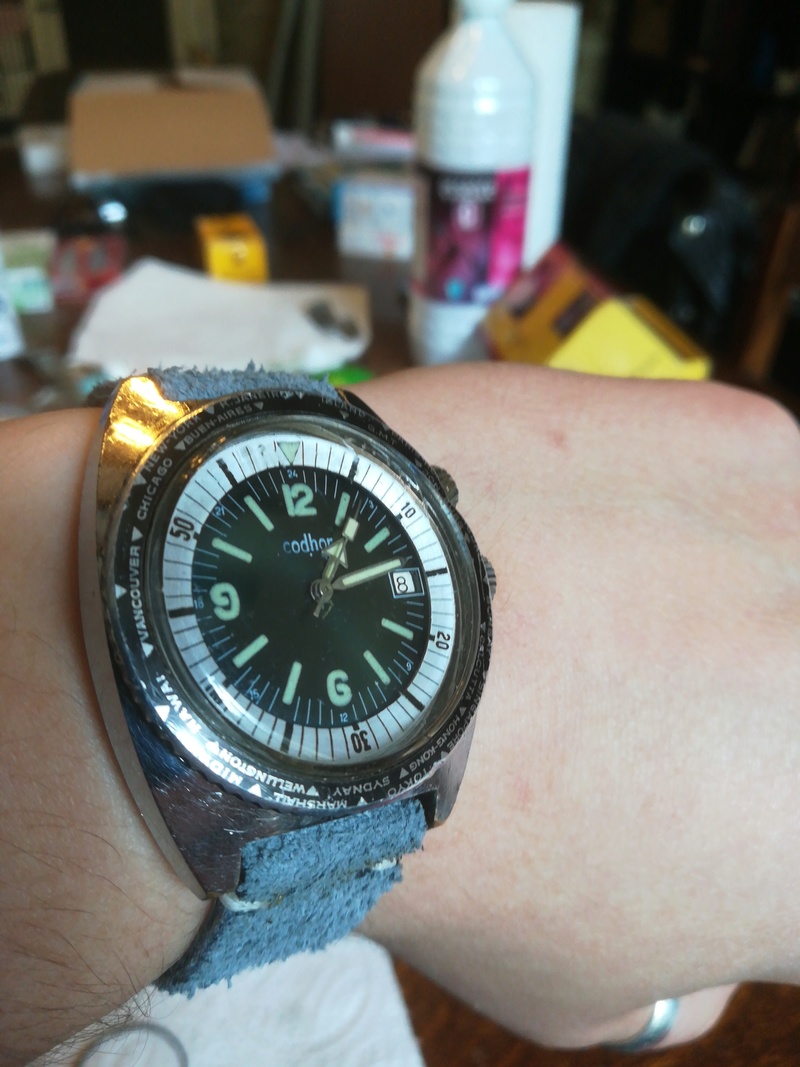

Une HERMA Calypso dans un boitier full acier double couronne, calibre FE3611
-Qt - Feu de vos "avant-après" ! - Page 28 Img_8012
-Qt - Feu de vos "avant-après" ! - Page 28 Img_8115
-Qt - Feu de vos "avant-après" ! - Page 28 Img_8117
-Qt - Feu de vos "avant-après" ! - Page 28 Img_8118

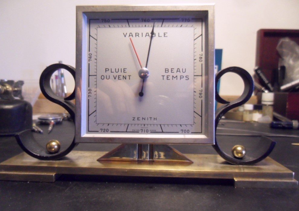

Bonsoir ,
Pas une montre ce soir.
-Qt - Feu de vos "avant-après" ! - Page 28 Wp_20170
-Qt - Feu de vos "avant-après" ! - Page 28 Sam_8515

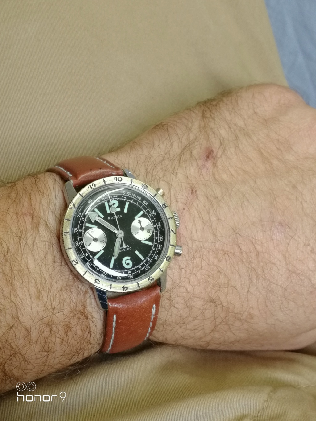

Bonjour à tous voilà je vous présente ma nouvelle acquisition avant et après rénovation
Chronographe de plongée militaire marque PRECIS. Nettoyage de mouvement, nettoyage du boîtier et lunettes, changement de plexi, et la voilà plus belle que jamais
-Qt - Feu de vos "avant-après" ! - Page 28 Img_2034
-Qt - Feu de vos "avant-après" ! - Page 28 Img_2033

très sympa. Et jolie rénovation. Elle partait de loin.

Oui merci c vrai qu'elle en avait besoin et elle en valait la peine Smile si tu veux voir une autre que j'ai rénovée également je vien de la poste sur le groupe seiko)Smile

Commençons par la mécanique:
1/ Bruit lors de la mise à l'heure.
On voit bien ci-dessous les outrages du temps et surement d'un manque de révision dans le passé.
Denture Breguet bien usée, pignon coulant usiné sur la moitié par la roue de couronne et tige commençant à s'arrondir.
-Qt - Feu de vos "avant-après" ! - Page 28 Win_2012-Qt - Feu de vos "avant-après" ! - Page 28 Win_2010-Qt - Feu de vos "avant-après" ! - Page 28 Win_2011
Merci Omega d'avoir autant de pièces dispo, hop on remplace le tout.

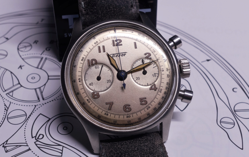

Pour ce qui du coté face.
Reprise de la peinture des aiguilles, tritium vieilli maison Mr. Green et nouvelle trotteuse de mon point du vue plus conforme à l'originale.
Suppression de la couronne estampillée Tissot mais des années 70.
Et voila le résultat :
-Qt - Feu de vos "avant-après" ! - Page 28 Lemani13
Mon premier chrono avec cette fameuse roue à colonne et ma collection Tissot qui continue à remonter dans le temps ... Smile

Très belle montre willbur ! J'aime beaucoup le résultat !

Très beau travail willbur et très beau chrono  thumleft

Je ne sais me prononcer sur la qualité du travail (que j'admire) fait sur le calibre mais bravo pour le résultat !
Parfaite la teinte du lume des aiguilles, je trouve...
Il est superbe ce bicompax Tissot.  Chinois
