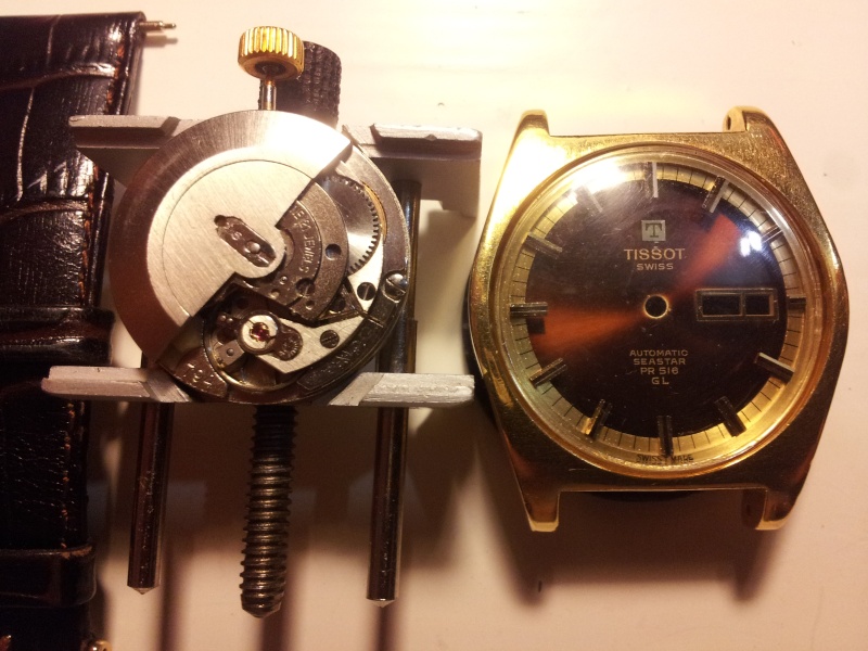

bonjour a tous,je vient enfin de recevoir mes 2 Tissot..
voilà la moins démonté du lot..
équipé d'un calibre 794
je vais commencé par lui
sauvetage de mes 2 Tissot PR 516 GL Prasen10
alors son problème est que quand je tourne le remontoir enfoncé a fond toutes les aiguilles tourne ainsi que le ressort du barillet...car quand je le relâche tout repart dans l'autre sens a fond..comme un voiture a friction..hot-weels affraid
nam
nam
Nombre de messages : 1347
Date d'inscription : 12/12/2008
sauvetage de mes 2 Tissot PR 516 GL Empty
MessageSujet: Re: sauvetage de mes 2 Tissot PR 516 GL   sauvetage de mes 2 Tissot PR 516 GL EmptyMer 12 Sep - 20:48
De ce que tu dis je déduis :
- rochet de barillet HS, sinon ça ne "repartirait pas dans l'autre sens" après remontage
- pb au niveau de la bascule qui reste en position mise à l'heure alors que couronne poussée à fond il n'y a normalement que le remontage d'enclenché via le pignon coulant.
Ma "télé médecine" à 2 cents.

carlgustav
Nombre de messages : 4899
MessageSujet: Re: sauvetage de mes 2 Tissot PR 516 GL   sauvetage de mes 2 Tissot PR 516 GL EmptyMer 12 Sep - 21:10
Concernant le remontage défectueux : absence de cliquet, de ressort de cliquet, vis de maintien desserrée , au choix. Eventuellement aussi, vis de rochet également desserrée; peu probable. Ou encore cliquet manquant de liberté sous sa vis : après remontage, il ne revient pas dans la denture du rochet sous l'effet du ressort : pas rare.
Lorsque c'est possible, diminuer son épaisseur sur la pierre à huile.
