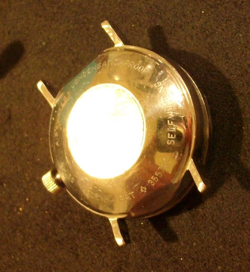

J'ai un petit problème avec cette Uti Glycine. Déjà, si vous avez quelques infos sur ce modèle, je suis bien sur preneur. Mais j'aimerai également savoir comment ouvrir cette montre. J'ai ouvert le devant de la montre, mais après, je ne vois pas du tout comment sortir le mouvement. La tige de remontoir est dans le le fond qui est soudée... J'ai tenté de faire des photos pour vous aider à me répondre...
Sur le fond il est noté : AIR + WATER + CONDENSATIONPROOF - SWISS MADE - SELFWINDING
Merci pour toutes vos réponses !

J'imagine que si le fond est soudé il va falloir "arracher" la tige de remontoir.
C'est en tout cas mon avis.
Mais de plus expert vont passer ici et répondre à ta question.
Cordialement.

En général sur les monoblocs on peut actionner la tirette à 3h une fois la lunette retirée.

Oui, certainement une tige brisée
donc il faut exercer une traction longitudinale de la couronne qui séparera la tige en deux parties
et tu sortiras l'ensemble mécanisme cadran par le devant
CONSEIL :
Mais il faut avoir un certain doigté pour ne rien casser alors si tu n'es pas un spécialiste va voir un horloger .....

Salut .Les deux réponses précedentes sont les bonnes . Pendant une certaine période pour avoir une bonne étanchéité sur les montres les fabricants on fait des boites ''mono coques '' . on enfile le mouvement avec sa demie tige femelle dans les boitier coté verre et apres on rentre en ''force la demie tige restante avec sa couronne de remontoir puis on pose le verre a bague ou autre . .Quand tu remettras la tige regarder comment est positionnée la tige femelle (la fente verticale ou horizontale pour positionner la seconde dans le même sens .A+André

Merci pour vos réponses messieurs... mais je dois avouer que je ne vois toujours pas comment tirer la tige de couronne...je n'ose tirer comme un bourrin ... Neutral

si tu as une pince brucelles
tu passes derrière la couronne et cela devrait venir sans forcer comme un B.......
Oui, c'était la solution intelligente, hélas enterrée par la tige brisée, portant bien son nom, car fragile, embrêvement trop ou pas assez trempé, une vraie misère en rhabillage.
