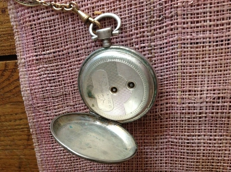

Bonjour, j'ai 15 ans et j'ai hérité il n'y a pas longtemps de la montre de Gousset à mon grand-père qui appartenait à mon arrière-grand-père et il se trouve que je suis très attaché à cette montre donc j'aimerai obtenir plusieurs informations sur celle-ci concernant son entretien, faut-il la restaurer...
Je ne suis pas du genre à m'amuser avec, à la taper contre le sol ou que sais-je donc elle est vraiment en bon état (du moins je trouve) et intacte depuis que je l'ai. Je l'ai fais fonctionnement seulement deux ou trois fois car je sais comment elle fonctionne, mon grand-père m'avait expliquer qu'il fallait tourner la petite clef au bout de la chaîne derrière le rabat de la montre. Je l'ai donc remonté jusqu'au bout en faisant attention de ne pas casser le ressort et si mes souvenirs sont exacts elle a tourner pendant 48h environ. Elle fonctionne parfaitement bien sans problème comme mon grand-père ne l'utilisait très très rarement (comme moi d'ailleurs)
Voici les photos :
Demande de conseils pour restauration ? Entretien ? Montre de Gousset héritage Photo_10
Demande de conseils pour restauration ? Entretien ? Montre de Gousset héritage Photo_11
Demande de conseils pour restauration ? Entretien ? Montre de Gousset héritage Photo_12
Demande de conseils pour restauration ? Entretien ? Montre de Gousset héritage Photo_13
Donc si vous avez des conseils à me donner sur ma montre (l'entretien, la restauration à quelle moment, où ?) car je n'y connais rien et je voudrai qu'elle reste dans cet état pour ma descendance. Au passage j'ai vu sur votre forum qu'il y avait des photos avec plein de mécanismes des roues tout ça, moi quand j'ai ouvert ma montre j'ai juste deux trous qui accueillent la clef donc je n'ai jamais vu tout ces mécanismes donc je ne connais pas leur état.
Ma montre est un peu sale comme vous avez pu le voir sur les photos est-ce que vous avez des conseils pour la nettoyer ?

Bonjour Anthony ; elle est très sympa ta montre, surtout que le cadran n'est pas fêlé ! Si elle marche 48 heures, autant ne pas trop la toucher. As-tu essayé de mesurer sa précision (son écart sur 24 heures) ? Une fois que tu auras fait cela, on verra si il faut y toucher ou la laisser dans son "jus". A la rigueur, comme le boitier semble être en argent, tu pourrait y passer un TOUT PETIT peu de MIROR (juste sur un chiffon, ou sur des bâtonnets pour oreilles) dessus en évitant soigneusement la couronne (pour que ça ne rentre pas dans le mécanisme).

Mes compliments pour les photos. très bien fait bravohap bravohap

Sympathique en effet ! Et assez remarquable la durée de marche pour un tel produit . Mériterait donc un petit nettoyage / huilage, pour l'utiliser sans scrupules.
Si le ressort est d'époque, une casse soudaine, sans préavis, n'est pas exclue . A moins qu'un ressort moderne n'ait été installé ultérieurement, ce qui semble probable, vu la durée de marche.

Bonsoir tout le monde, non je n'ai pas encore essayé de mesurer sa précision mais je viens tout juste de la remonter pour effectuer cela. Je vous redis tout ça dans 48h environ. Au passage merci pour vos conseils d'entretien que je vais prendre et réaliser avec soin!
Autrement je ne sais pas du tout si c'est un ressort d'époque ou un moderne mais c'est vrai que quand je l'ai remonté pour la première fois j'ai déjà été étonné par le fait qu'elle fonctionne encore mais aussi par le fait qu'elle dure aussi longtemps.
j'ai vu sur différents forum qu'il était conseillé de la positionné à la verticale et non à plat, par exemple dans une cloche en verre est-ce vrai et est-ce que ça influence quelque chose sur la montre ou autre ?

Positionné à plat ou verticalement ne change rien (sauf si l'axe de ton balancier est KO ; ce qui n'est pas le cas en l'occurrence) !
As-tu essayé d'ouvrir pour découvrir le mécanisme (avec la lame d'un couteau) ?

Bonjour, non je n'ai pas ouvert pour découvrir le mécanisme mais je n'ose pas trop si je fais des bêtises, de plus je ne sais pas où ouvrir :S
