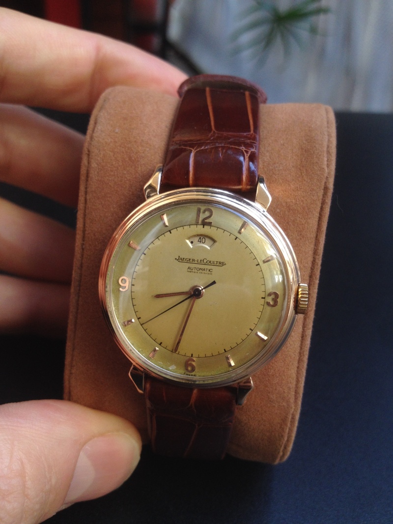

Sinon, pour se détendre, voici une petite photo de la montre, qui selon moi est très jolie et d'origine. En plus elle tiens l'heure à 20 sec/jour, ce qui est super selon mes critères d'exigence.
Indicateur de réserve de marche pour un mouvement Jaeger Lecoultre 481 Img_2610
Indicateur de réserve de marche pour un mouvement Jaeger Lecoultre 481 Img_2611
Indicateur de réserve de marche pour un mouvement Jaeger Lecoultre 481 Img_2612
