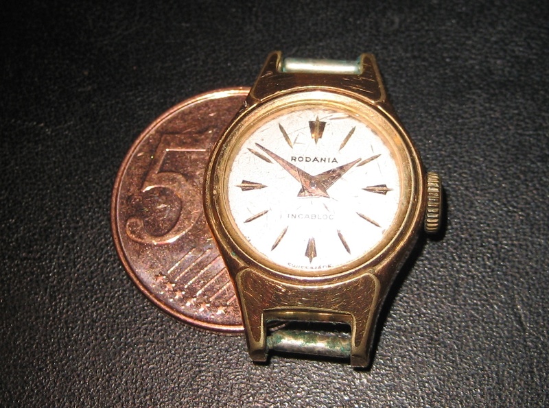

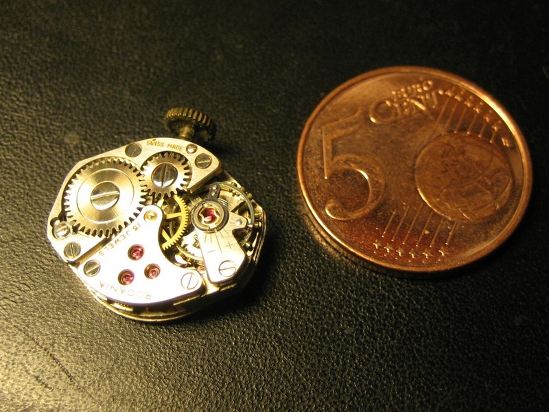

vacheron - Pour faire identifier son mouvement : C'est ici ! (tome2) - Page 14 Empty
MessageSujet: petite rodania - je recherche le mod du calibre !   vacheron - Pour faire identifier son mouvement : C'est ici ! (tome2) - Page 14 EmptySam 3 Déc 2016 - 23:30
bonsoir a tous .
vacheron - Pour faire identifier son mouvement : C'est ici ! (tome2) - Page 14 Xyxwave_
je cherche le calibre de cette petite rodania pour en connaitre l'epoque de vente .
lol!
vacheron - Pour faire identifier son mouvement : C'est ici ! (tome2) - Page 14 Rodani12
vacheron - Pour faire identifier son mouvement : C'est ici ! (tome2) - Page 14 Rodani13
vacheron - Pour faire identifier son mouvement : C'est ici ! (tome2) - Page 14 Rodani14
elle n'est pas bloquée , mais elle s'arrete apres quelques secondes  . je pense devisser le pont du balancier la souffler et resserer gentiment .
cela a fonctionné pour d'autres .
bonsoir et bonne fêtes a tous !
lionel nivelle
fab7
fab7
Nombre de messages : 2539
MessageSujet: Re: Pour faire identifier son mouvement : C'est ici ! (tome2)   vacheron - Pour faire identifier son mouvement : C'est ici ! (tome2) - Page 14 EmptyDim 4 Déc 2016 - 17:08
FHF 60 , années 50
http://www.ranfft.de/cgi-bin/bidfun-db.cgi?00&ranfft&&2uswk&FHF_60
lionel-nivelle

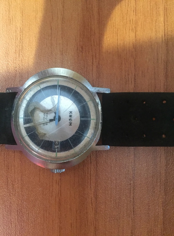

Ensuite, j'ai trouver une montre de la marque KUOM. Pareil, Est-ce une bonne marque ? Une montre de qualité ?
Et quel est ce mouvement ?
vacheron - Pour faire identifier son mouvement : C'est ici ! (tome2) - Page 14 Img_2114
vacheron - Pour faire identifier son mouvement : C'est ici ! (tome2) - Page 14 Img_2112
vacheron - Pour faire identifier son mouvement : C'est ici ! (tome2) - Page 14 Img_2113
Celle ci fonctionne parfaitement, juste le plexi qui est cassé comme vous pouvez le voir, mais je pense le réparer.

La deuxième probablement un Parrenin 1641: http://www.ranfft.de/cgi-bin/bidfun-db.cgi?00&ranfft&a&2uswk&Parrenin_1641

Merci beaucoup, pour les deux premières, se sont des montres de bonnes qualités ?
Et pour la troisième, j'irais chez un horloger pour en savoir plus.

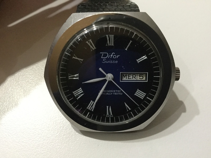

J ai recupere une montre de mon arriere grand pere une DIFOR suisse auto.
Toutefois, la montre ne fonctionne plus et il faudrait changer le mouvement.
Il semblerait que ce soit un ETA 2789 d apres un Montre Serv@...
J ai un doute alors j ai besoin de vos lumieres ;-)
Par avance merci !
