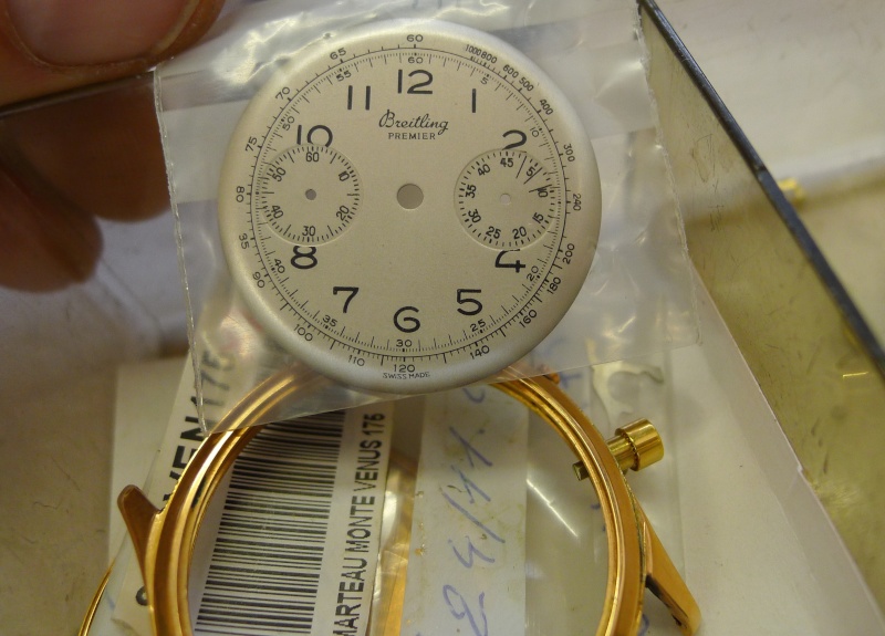

Bonjour ,
suite rachat d'un vieux stock horloger , j'ai quelques pièces en kit dont un joli Breitling premier .
Tout n'est pas d'origine dessus (couronne, poussoirs ? mais il a l'air complet )
A noter : Je ne suis pas un horloger , je me "débrouille" gentiment avec de l'envie, de la patience et internet ...
D'ailleurs si je fais des erreurs en nommant les pièces ou autre, je suis preneur des corrections  Chinois
Là je ne comprends pas l'excroissance sur le marteau de RAZ qui bute sur l'intercompteur .
Il y a un vieux sujet de 2011 sur un souci identique mais je n'arrive pas à savoir si j'ai une mauvaise pièce ou pas.
Rassurez-vous je fais juste un montage à blanc avant de démonter et nettoyer ...
Avec l'aide d'un horloger si je coince mais là il est en vacances Mr. Green
La photo du mouvement .
Souci remontage Venus 175 (Breitling Premier) Image10
Pour le plaisir , le cadran (refait à mon avis) et la jolie boite en or .
Souci remontage Venus 175 (Breitling Premier) P1280722
Merci pour votre aide thumright
